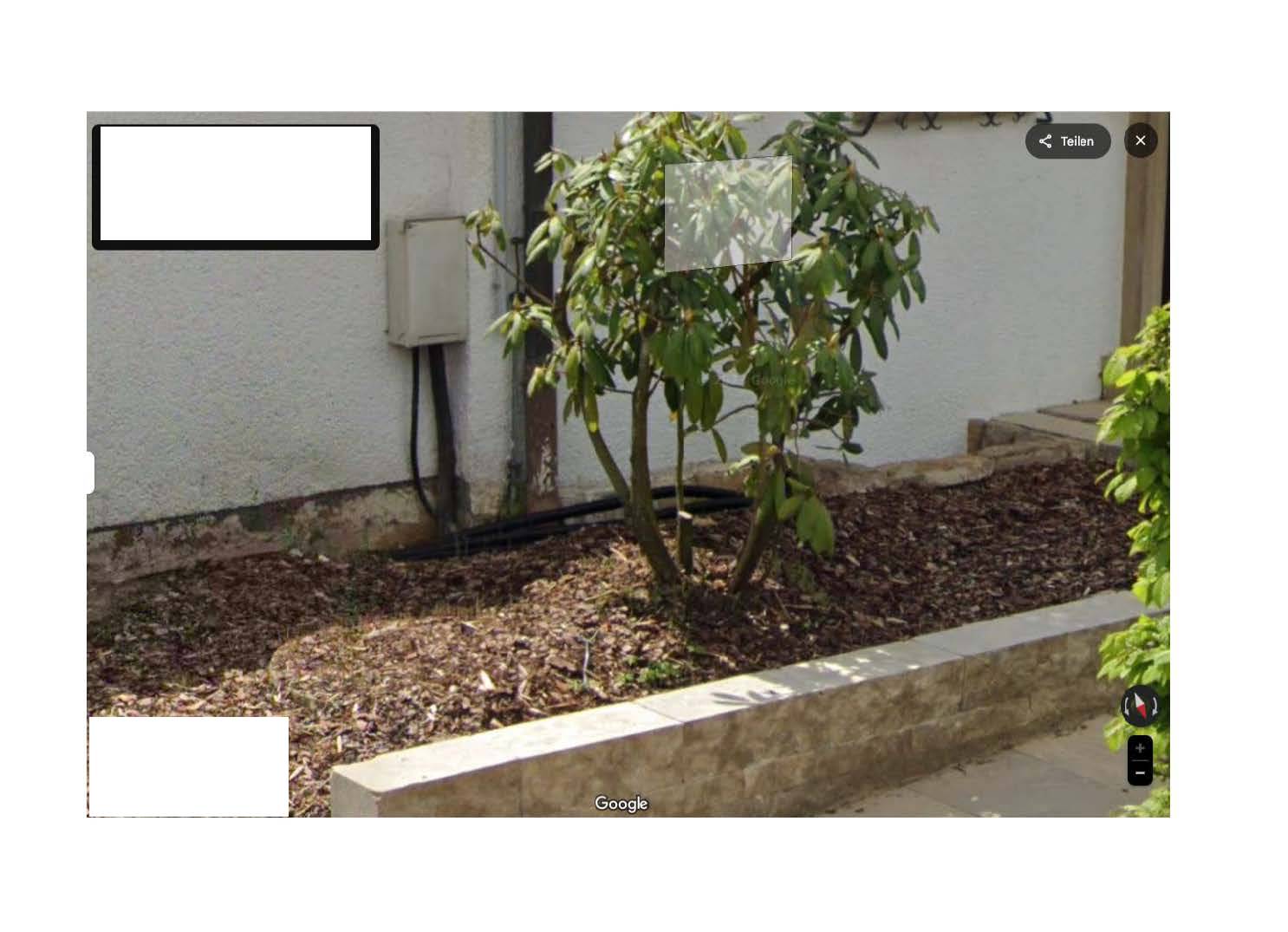

Diskutiere Erdkkabel oberirdisch im Elektro 1 Forum im Bereich Haustechnik; Hallo, in einem Haus an dessen Kauf ich interessiert bin, schauen dicke Elektrokabel aus der Erde (siehe Foto). Ist das zulässig? Gruß...
    Ist das zulässig?

    Wenn es nicht zulässig wäre müßten wir Staubsauger, Kaffemaschine und Lampen in der Erde betreiben.

    Sind das alle Probleme, die Du beim Haus siehst? Schmeiß nach dem Kauf etwas Erde drauf und gut ist.
    Grds. gehören Erdkabel unter die Erde, da die Kabel nicht komplett UV-beständig sind. So etwas wie Schutz wie vor mechanischen Beschädigungen usw. sehe ich als nicht so relevant in Deinem Fall an.

    Die Frage ist totaler Unfug. Erstes gibt es einen Unterschied zu Erdkabeln. Im Haushalt sind es Leitungen und die sind auch nicht permanent dem Sonnenlicht ausgesetzt. Leg mal eine Verlängerungsschnur in den Garten wo immer Sonne scheint. Das lebt nicht lange.

    Irgendwie sehen solchen "dicken Kabel" so aus, als sollten sie nicht frei zugänglich sein.
    Isolierung hin oder her.
    Deshalb der Thread.

    Sind auch nur 400V. Kein Grund zur Panik.

    Dem Bild sehe ich ehrlich gesagt nicht an, welche Spannung da möglicherweise anliegt.
    Vielleicht betreibt der Bewohner damit seine 12 Volt Weihnachtsbaumbeleuchtung ...
    Vermutlich sind die Kabel bis 400 Volt zugelassen.
    Auch oberirdisch?

    Am Ende ist nicht die Spannung für die Dicke der Kabel verantwortlich, sondern die Stromstärke. Und da können die Kabel bei 12V schonmal dicker sein als bei 400V. Ich sag nur LiFePo4 und Wechselrichter im Wohnmobil.

    Wenn es NYY ist sollte es UV-Stabil sein. Wenn du es nicht genau weißt und/oder trotzdem auf Nummer sicher gehen willst, besorg dir UV-Stabiles Leerrohr, schneid es der Länge nach auf und schieb es über das Kabel.

    Das Kabel ist NYY. Es gibt nichts mehr anderes seit man NKBA-Kabel ins Museum verbannt hat.
