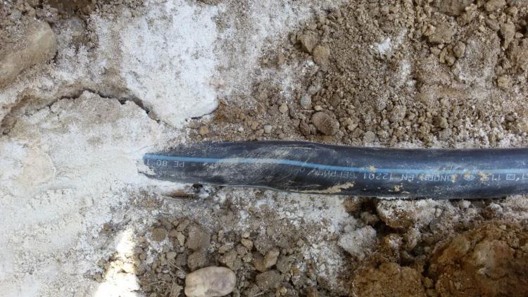

    Bei Baggerarbeiten hat mir die Greifzange den Erdkollektor erwischt. Der Schlauch ist noch dicht, da nichts austritt, allerdings auf der Außenseite eine Kerbe. Laut Installateur sollte ich die Stelle markieren, und gegebenfalls später rein zu kommen. (Liegt ca. 1,5m Tiefe).
    Meine Frage:
    Gibt es Abdichtungen / Kleber etc. ohne sofort eine Muffe zu setzen, oder soll ich unbedingt eine Muffe setzen lassen ?
    Zuschütten und später warten ob etwas passiert ist, ist auch die Frage.
    Der Installateur meinte, dass man öfters gar ned mitbekommt bei den Baggerarbeiten, dass etwas a bissl angekratzt wurde...
    Bild ist auch dabei.
    Danke,

    Bis auf ein paar leichte Kratzer und ein bisschen Deformation sehe ich hier nichts.
    Es würde mich nicht wundern, wenn dieses Rohr länger hält als eine Verbindung.

    Im oberen drittel der blauen Linie ist eine ca. 1mm tiefe Kerbe ersichtlich.

    Das Rohr ist auch gequetscht worden, die tiefe der Abschürfung ist auf dem Bild schwer zu erkennen. Wie lange das ohne Reparatur hält kann keiner sagen, aber auf alle Fälle die Stelle gut dokumentieren. Es gibt Reparaturschellen aber die werden den Bereich warscheinlich nicht abdichten können.
    Die sauberste Lösung währe , das Stück rausschneiden und mit Schweissmuffen reparieren. Keine Klemmverschraubungen nehmen.

    Sorry, die hatte ich übersehen. Bei so einer tiefen Kerbe hätte ich kein gutes Gefühl, das ist fast die Hälfte der Wandstärke.

    Laut Installateur müssten zwei muffen gesetzt werden, neu befüllt usw.
    Stelle ist nicht betoniert oberhalb und frei zugängig. Falls mal etwas sein sollte ist man sofort an der stelle drinnen und kann reparieren. Ich werds mal gscheid vermessen und so belassen.

    wäre mir gerade in Kombination mit der Quetschung zu gefährlich, würde ich definitiv reparieren, auch wenns mein eigenes Verschulden ist.

    Und warum willst Du das Deiner Versicherung melden, wenn es der Verursacher zu beseitigen hat?
    Lass das vernünftig reparieren und die Kosten trägt die Baggerfirme, wenn sie denn überhaupt von dem Kollektor wusste.
