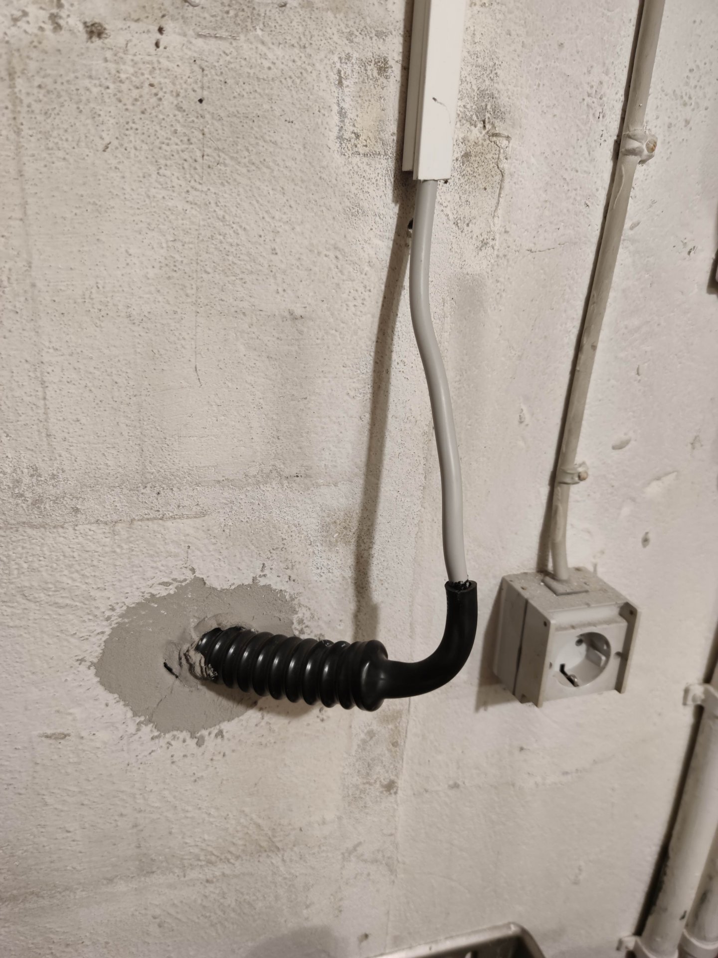

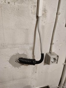

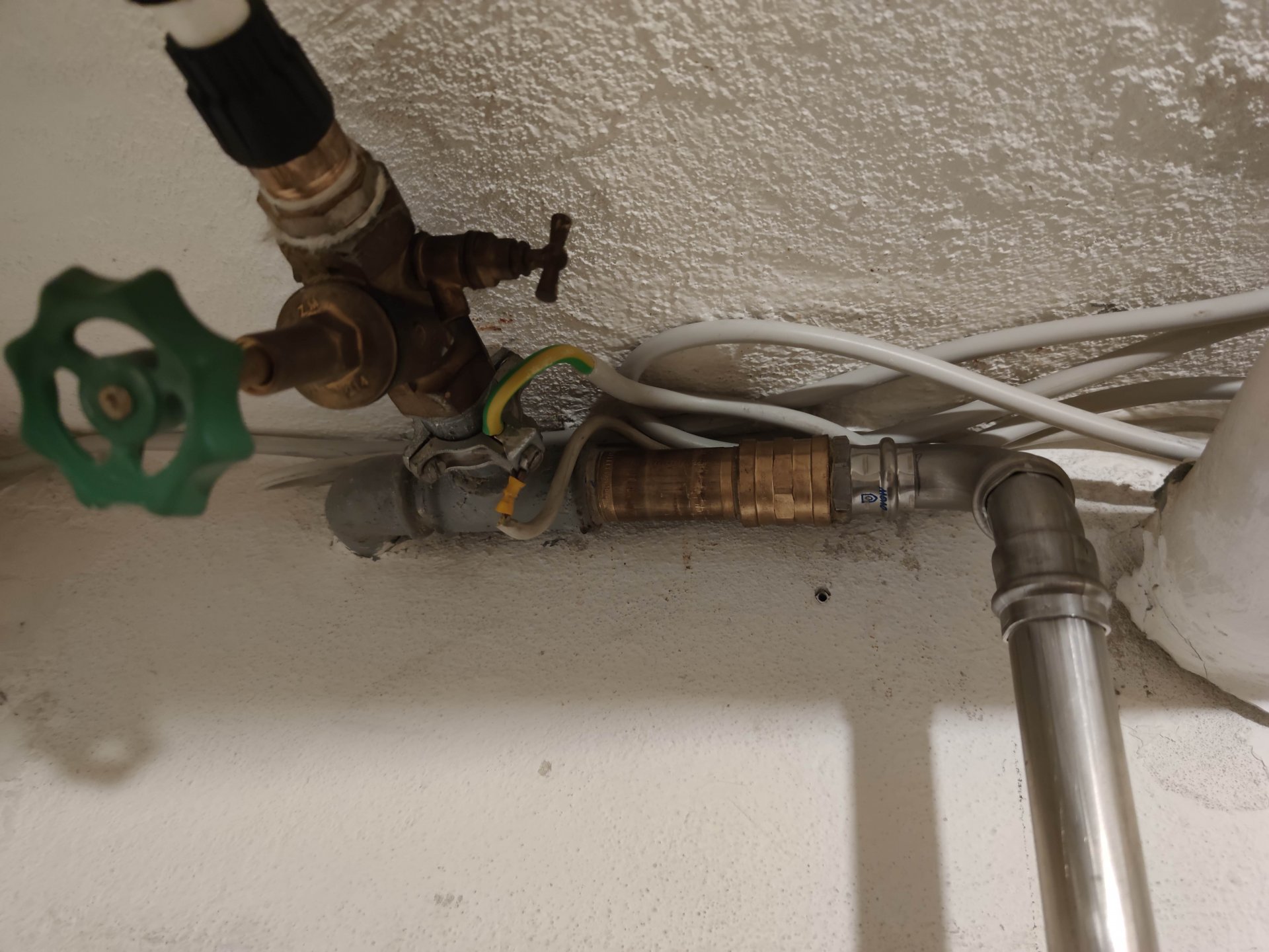

    ich gehe erstmal etwas in die Vergangenheit, damit auch alle Zusammenhänge nachvollziehbar sind.
    Wir haben 2017 ein Haus Baujahr 1966 gekauft und dieses 2017 und 2018 saniert. Bei der Hauselektrik hat unser Elektriker damals gesagt, dass bis auf eine Einzelabsicherung größerer Verbraucher in der Küche wie Spülmaschine, Backofen etc. nichts weiter am Stromnetz im Haus geändert werden müsste. Licht und Steckdosen sind je Stockwerk jeweils einzeln abgesichert, das genüge. So haben wir dann alle Leitungen belassen bis auf kleinere "Verlegungen" und der Sicherungskasten im Haus wurde erneuert.
    2019 wurden dann die Wasserleitungen in der Straße zu unserem Haus erneuert und natürlich gegen Kunststoffrohre ersetzt. Von den Stadtwerken kam ein Schreiben, dass aufgrund der nicht mehr über die Rohre vorhandenen Erdung ein Potentialausgleich geschaffen werden müsse. Dies haben wir auch über besagten Elektriker machen lassen.
    Nun haben wir Anfang des Jahres unser E-Fahrzeug bekommen und ich habe mir eine Wallbox dafür gekauft, diese wollte ich nun wieder über den selben Elektriker installieren lassen. Wir hatten uns auch telefonisch schon mal über die Umsetzung unterhalten, aber er hat mich bis heute bei Rückfragen zur Umsetzung immer wieder vertröstet.
    Nun habe ich mich nach einem anderen Elektriker umgesehen, der auch direkt vorbeigeschaut hat, um sich die ganzen Gegebenheiten anzusehen.

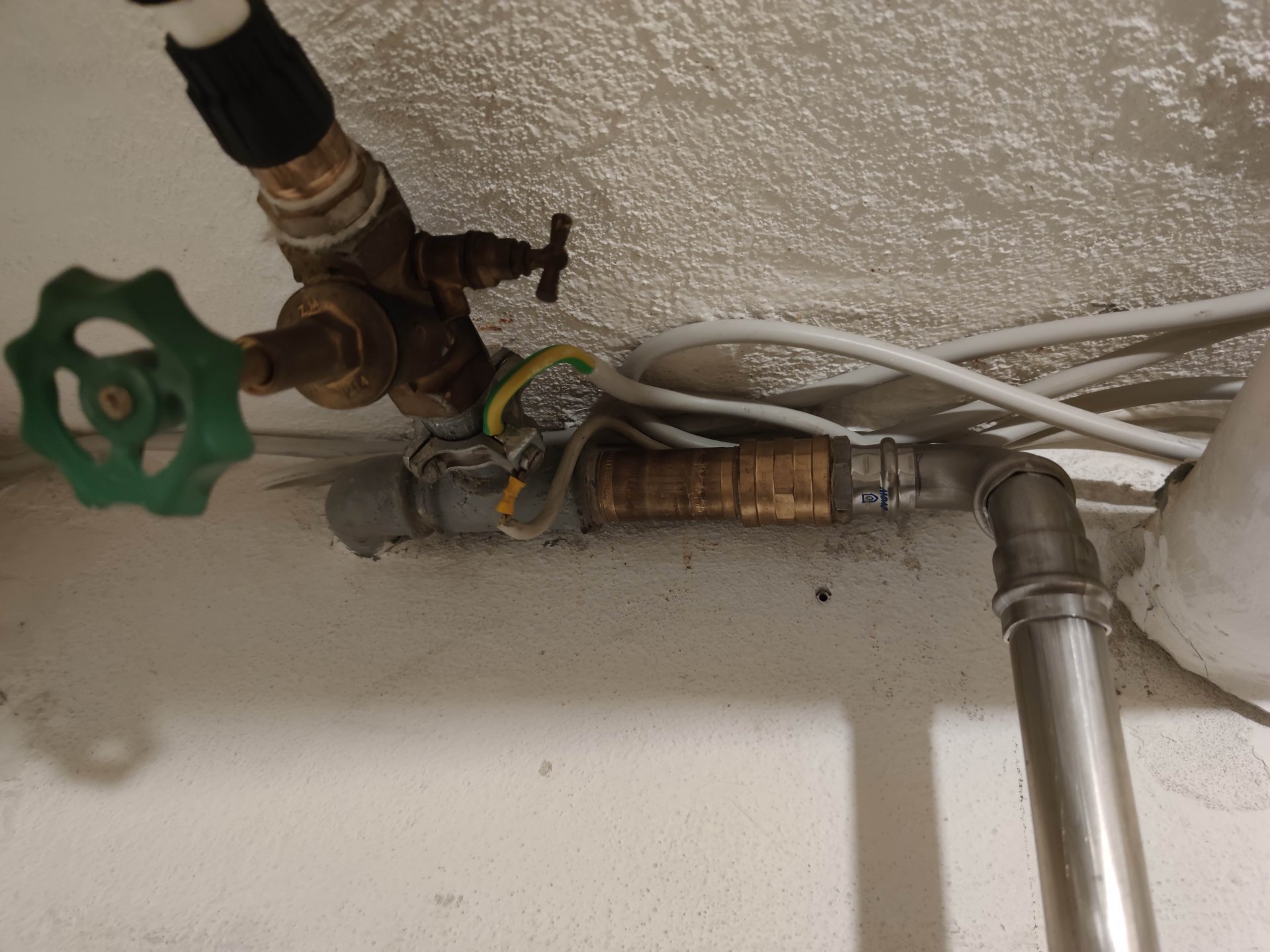

    Dabei machte er mich auf den fehlenden Potentialausgleich bzw. die schlampige Umsetzung seines "Vorgängers" im Zuge der Leitungsrohrerneuerung aufmerksam, ebenso wie auf den damals nicht eingebrachten Überspannungsschutz. Bei Nachfragen seinerseits, wo denn diese "Erdung" angeschlossen sei, konnte ich ihm keine 100%ige Auskunft geben. Ich meine aber, dass damals auf dem Blitzableiter angeschlossen wurde, welcher vom Dach kam.
    Einen Erdspieß hat er damals definitiv nicht neu gesetzt. Und eine Erdung am Fundament war zu der Bauzeit 1966 ja nach meinen Recherchen noch nicht der Stand der Technik.
    Nun stand ich erstmal baff daneben, ich wollte doch "nur" meine Wallbox installieren lassen und dann tun sich da scheinbar solche Lücken in unserem Hausstromnetz auf...
    Er hat das Ganze mal überschlagen und meinte dass ich mit Potentialausgleich, Erdungsspieß, neuem Sicherungskasten im Keller (da ist noch eine alte Unterverteilung welche er inklusive der anderen neuen Sachen in den neuen Sicherungskasten packen würde) und letztlich der Installation der Wallbox mit ca. 3500 netto zu rechnen hätte. Danach musste ich mich erstmal setzen und habe mich dann auch ein wenig mit dem ganzen Thema versucht auseinander zu setzen.
    Und nun würde ich mich freuen, wenn ich von ein paar Experten hier mal die Meinung dazu bekommen könnte:
    - ist die bei uns eingerichtete Erdung wirklich so schlampig (laut Schleifenmessung kam wohl ein miserabler Wert raus)? Ich hänge Mal paar Bilder dazu zur Veranschaulichung an, einmal die Durchführung nach außen und einmal der Anschluss an Wasserrohr
    - sollte die Anlage wie vom "Neuen" empfohlen mit einem Potentialausgleich und einem Erdspieß erweitert werden?
    - soweit ich mich informiert habe ist der Überspannungsschutz bei der Erweiterung um eine Wallbox tatsächlich vorgeschrieben und sinnvoll oder?
    - ist der Preis für die genannten Maßnahmen (nur Mal grob über den Daumen gepeilt) realistisch?
    Ich muss dazu sagen, dass sich die Ausführungen alle sehr vernünftig angehört haben und ich natürlich auch ein sicheres Zuhause haben möchte.
    Mittlerweile frage ich mich, ob es sogar die falsche Entscheidung war, die vorhandenen alten (k.A. wie alten) Leitungen bei der Sanierung damals drin zu lassen...
    Ich Danke schonmal für Kommentare und Hilfestellung.

    Zumindest sollte da als erstes eine HPA - Schiene nachgerüstet werden.
    So wie das dort hingestrickt wurde, geht das garnicht......

    Ob du I II III oder 'nur II III' brauchst kann dir niemand hier sagen , wenn ich den Kontext richtig verstehe hast du auch äußeren Blitzschutz etc unabhängig davon hat dein Überspannungsschutz nicht nur zwangsläufig mit der Wallbox zu tun , eigentlich hätte der Elektriker bereits 2018 dies bei dem Umbau respektive Erneuerung mit installieren müssen.
    Auch das ist ein Ausführungsfehler , der äußere Blitzschutz muss getrennt geführt werden und erst auf die PA nach der Trennung mit zum Beispiel DEHN Guard etc
    Zulässig ist die Weiterführung mit 'Rohren ' entsprechenden Querschnittes, welcher mindestens 16mm² CU entsprechen muss.

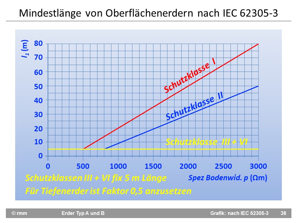

    Wie Chilli treffend bemerkte , das Minimum sind 2 Tiefenerder mit ca 9 m Tiefe und optimal diagonal an Gebäudeecken, dein Baujahr sagt auch nichts über eine eventuelle bestehenden Erdung aus , auch Gebäude aus früheren Baujahren verfügen zum Teil über Erdung
    Zur Preisfindung....vergleiche Angebote mit den ausgewiesenen Leistungen , die meisten Elektriker arbeiten mit einer Firma und lassen dort ihr Konzept prüfen oder lassen eines erstellen sei es von DEHN OBO Phönix etc

    Ohne Fundamenterder sind ALLE Erder vom Typ A direkt in den Blitzschutzpotentialausgleich einzubeziehen.
    Metallische Rohrnetze müssen zwar in den PA einbezogen werden, dürfen aber unabhängig von ihrem Leitwert weder als blitzstrombeaufschlagte Erdungs- noch als PA-Leiter genutzt werden.

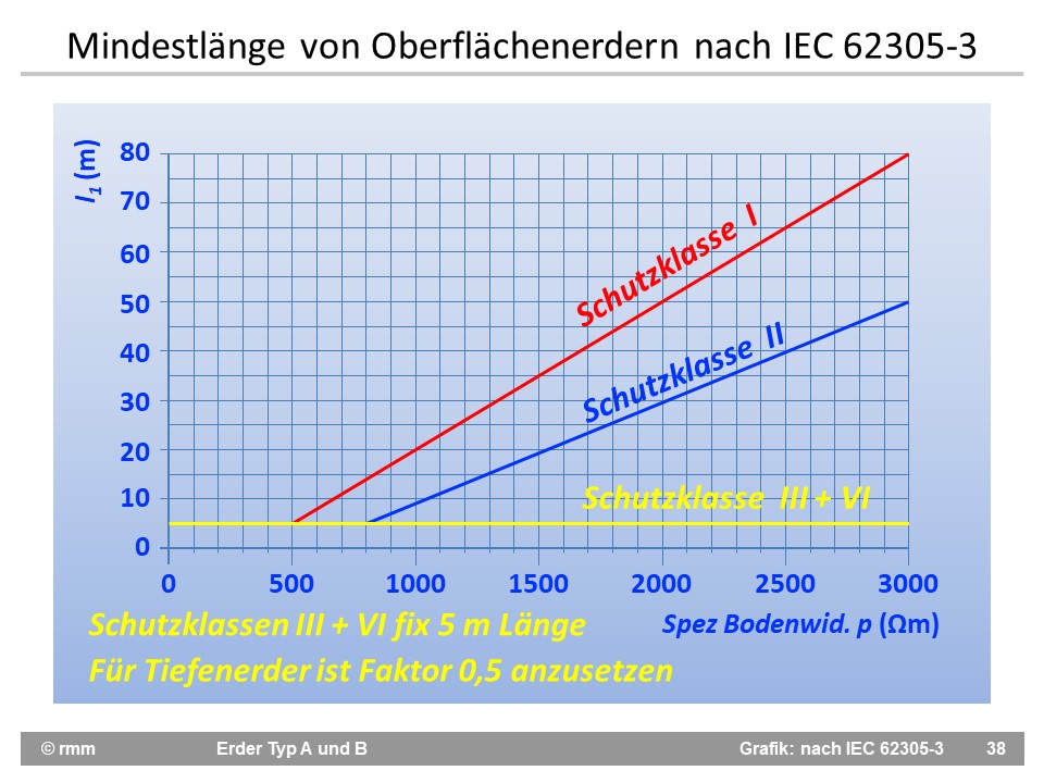

    9 m Länge von Tiefenerdern sind ebenso wie max. 10 Ohm Erdausbreitungswiderstand schon lange nur noch Empfehlungen. Siehe DIN EN 62305-3 (VDE 0185-305-3) Bild 3 oder Folie:

    vielen Dank zunächst für die rege Beteiligung.
    Ja, in der Tat. Ich habe keine Ahnung wo das hingeht. Die Blitzschutzanlage wurde bei der Dachsanierung letztes Jahr demontiert und nichts mehr neues installiert ("braucht man nicht"). Es steht jetzt noch der letzte Meter des Ableiters aus dem Boden neben dem Fallrohr der Regenrinne, mehr weiß ich nach unten gesehen auch nicht.
    Mich würde aber auch mal interessieren, wie aussagekräftig diese Schleifenmessung ist, welche an der Leitung nach außen auf den "Blitzableiter" durchgeführt wurde. Der Wert war 152 meine ich, aber welche Einheit das war keine Ahnung.
    Er hat dann noch rum gerechnet um kam zu dem Schluss, dass die Ableitung in die Erde in etwa 1 Hundertstel von dem kann was sie eigentlich können sollte.
    Ja, einen weiteren Elektriker werde ich definitiv Mal zu Rate ziehen und schauen, was der spricht.
    Ich hatte vor einigen Wochen auch 2 Solateure hier wegen einem Angebot, die hatten aber die vorhandenen "Erdung" auch schon eher als fragwürdig eingestuft.
    Von einem 9m Erdspieß hat der letzte auch gesprochen, nicht aber von 2. Was ist der Hintergrund für den zweiten? Nachdem wir ein Reihenmittelhaus besitzen haben wir nur 2 Seiten zur Verfügung. Er sagte er würde das auf der Terrassenseite machen wollen, da vorne die Hauptstromleitung reinkommt und man diese ggf. treffen könnte.
    Wenn man danach gehen würde wäre es ja nur auf einer Seite möglich.

    1/100tel von 152 ergibt 1,5 Ω, die mit einem Tiefenerder von 9 m Länge und 20 mm Durchmesser völlig illusorisch sind. Bei Humusboden mit durchschnittlich 100 Ωm wären 13 Ω realistisch, direkt an der Hauswand eingetrieben auch deutlich mehr. Erdungsmessungen beherrscht nicht jede EFK und nicht jeder Eli ist für Messungen mit zwei Zangen ausgerüstet.
    Mit Blitzschutzsstem sind abhängig von der Blitzschutzklasse unterschiedliche Maschenweiten gefordert. Bei 3 Reihenhäusern wären an den Eckgebäuden mindestens je eine Ableitung (Ableiter ist etwas anderes!) gefordert und abhängig von den Gebäudebreiten kann auch an einem Mittelhaus an den Brandwänden je eine Ableitung erforderlich sein.
    Das Risiko mit einem Tiefenerder eine Ver- oder Entsorgungsleitung zu treffen ist immer gegeben und evtl. auch auf der Terrassenseite.

    Außer den Empfehlungen nach Blitzschutznorm mit 9 m Länge und 10 Ohm gibt es nur für Blitzschutzsysteme und Antennenanlagen die Mindestlängen wie in der Grafik dargestellt. Ein vollständiger (Blitz-)Schutzpotentialausgleich ist wichtiger als möglichst niederimpedante Erdung. In der DIN VDE 0100-540 steht sogar, dass elektrische Anlagen keinen Erder benötigen, siehe auch Voltimum.

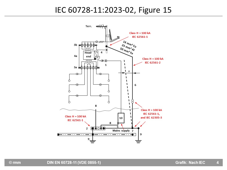

    Baurechtlich nicht geforderte Blitzschutzsystem darf man demontieren, aber Dachantennen derart gedankenlos der einzigen Erdung zu berauben ist nicht clever.

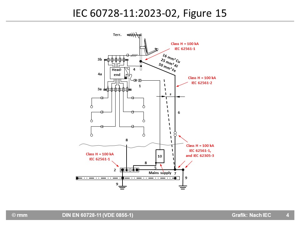

    Der PEN eines Versorgers darf zwar nicht als nötiger Erder für die Dachantenne missbraucht werden, aber für die Antenne ist ein auf 3 m Tiefe eingetriebener einzelner Tiefenerder mit 2,5 m Mindestlänge + 0,5 m Kopfversenkung - oder für Erderanschluss über Grund entsprechend länger - normkonform.
    Die Verbinder für Erdungsleiter aus 16 mm² Cu oder 50 mm² Stahl müssen nach Prüfnorm für Klasse H = 100 kA Blitzstromtragfähigkeit zertifiziert sein. Das wissen aber nur wenige EFK und folglich entsprechen nur wenige Antennenerdungen auch der IEC 60728-11.

    Naja, sagen wir mal so: die Dachdecker haben zwar den Blitzschutz entfernt, die neue Sat Schüssel hat aber der besagte "erste" Elektriker hochgeschraubt. Das finde ich dann aber auch schon wieder grob fahrlässig, man hätte mich zumindest Mal drauf hinweisen können. Hätte ich das gewusst wäre ich ggf. mit der Schüssel direkt vom Dach auf die Hauswand mit entsprechendem Abstand zum Dach gesprungen, dann hätte ich das Thema Erdung gar nicht nötig gehabt. Wenn ich sie nun lasse wo sie ist müsste ich quasi eine Erdungsleitung bis in den Keller ziehen und dann an den neu errichteten Potentialausgleich klemmen lassen korrekt?
    Oder muss ich das dann an einen zusätzlichen separaten Erder anschließen?

    In allen bisherigen Beispielbildern der für Antennentechnik relevanten Normausgaben sind bei Direkterdungen Außenableitungen an zusätzliche Stützerder dargestellt, die ihrerseits mit an Fundamenterdern geerdeten HES verbunden sind. So auch in Figure 15 der aktuellen Ausgabe der IEC 60728-11, die demnächst als nationale DIN EN IEC 60728-11 (VDE 0855-1):2023-x harmonisiert sein wird.
    Nach dem relevanteren Normentext genügt aber ein normkonformer Erder vom Typ A oder B.
    Separate Erder ohne Einbindung in den (Blitz-)Schutzpotentialausgleich sind gefährlich, siehe DEHN Blitzplaner Kapitel 5.5.6 Vermaschung von Erdungsanlagen. Erder ohne Einbindung in den Blitzschutzpotentialausgleich waren für Äußeren Blitzschutz nur temporär aber nie für erdungspflichtige Antennen zulässig. Die mussten schon immer mit einem normkonformen Erder UND dem früher Hauptpotentialausgleich genannten Schutzpotentialausgleich verbunden sein weshalb Antennenerdungen an LPS ohne Blitzschutzpotentialausgleich einen gefährlichen Mangel darstellen.
    Darauf achten, dass die Verbinder wie in Figure 15 bezeichnet einschließlich genutzter HES nach Prüfnorm Klasse H = 100 kA zertifiziert sind, denn das wird auch von Ausnahme-Elis mit VDE-Auswahlabo seltenst beachtet. Erdungsleiter aus 16 mm² Cu überstehen per se selbst seltene Monster-LEMPs mit 200 kA.
    Da die Einhaltung ausreichend isolierender Trennungsabstände nur gegen Blitzschutzsysteme vorgeschrieben ist, dürfen Erdungsleiter von Antennen ebenso wie Leitungen von PV-Anlagen auch mit gefährlichen Näherungen innen verlegt werden.

    In abgelösten Normausgaben stand noch eine Empfehlung auch bei Antennenmontagen in nicht erdungspflichtigen Fassadenbereichen blitzstromtragfähig zu erden. Antennenmontagen an Wandhalterungen sind m. E. statisch und bei WDVS auch bauphysikalisch nachteiliger als solche an Dachsparrenhaltern.
    Wenn abhängig vom Ableitstromlimit ein nicht blitzstromtragfähiger PA mit mind. 2,5 mm² Cu (geschützte Verlegung) oder mind. 4 mm² Cu (ungeschützt) auch bei Anschluss nur einer Wohneinheit gefordert ist, kann Fassadenmontage noch fragwürdiger sein.
    Die vor über einem halben Jahrhundert ohne wissenschaftliche Basis in der VDE 0855 Teil 1/07.71 ausgewürfelten Abstandsmaße für die Befreiung von der Erdungspflicht sind Anerkannte Regel der Technik. Bei deren Einhaltung ist man immerhin dahingehend "sicher", dass die Versicherung in einem Schadensfall die Regulierung nicht wie bei einer erdungspflichtigen Antenne ohne Erdung ablehnen kann.
