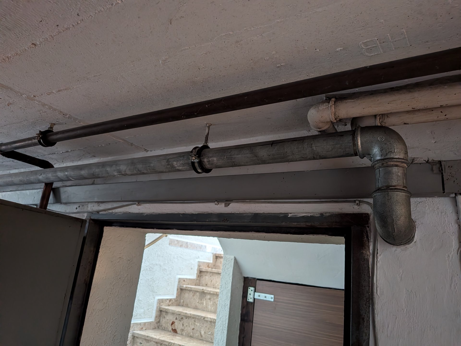

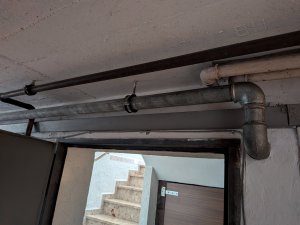

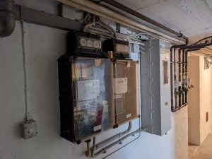

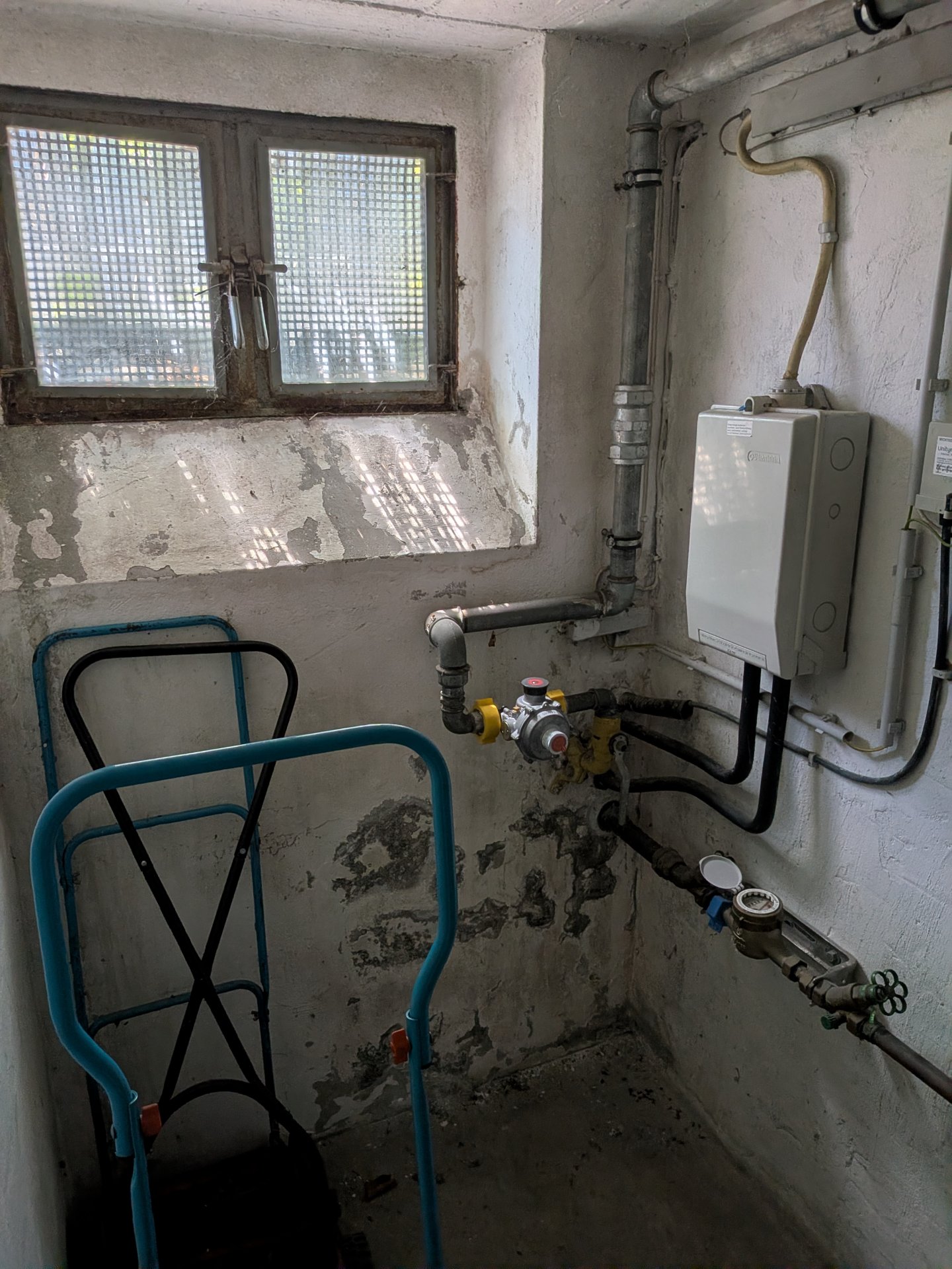

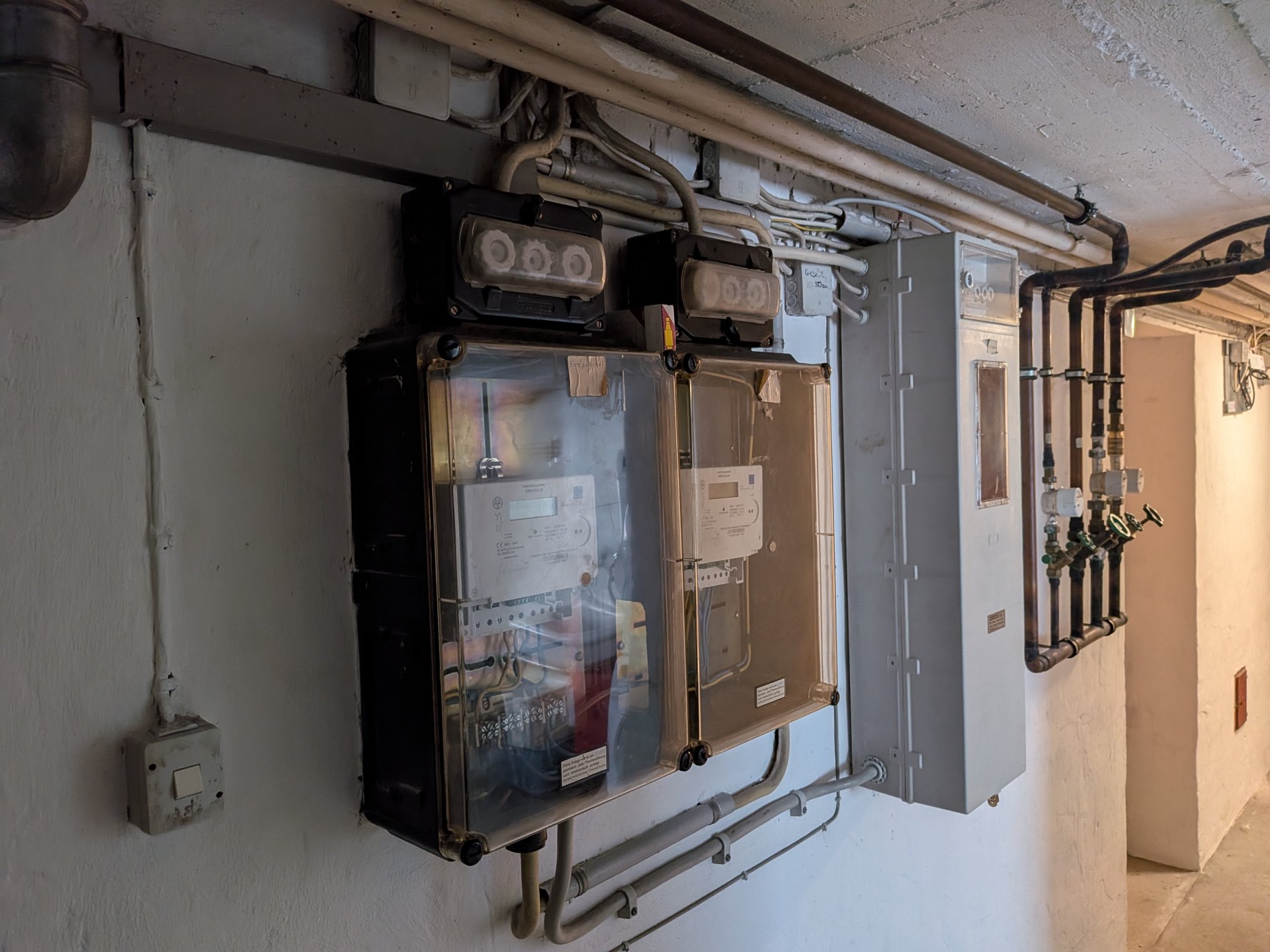

    Auf den ersten Blick sieht das nicht so aus das alles geerdet ist
    Was meint ihr ?

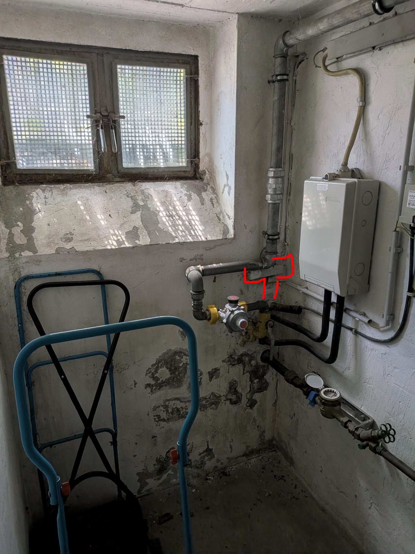

    Ist das rot markiert nicht die HES mit einem banderder ?

    Das kann man nur mit dem Foto nicht sagen.
    Auch vor etlichen Jahrzehnten muß da ja ein Elektromeister unterschrieben haben, daß die Erdung vorliegt.
    Damals hat man aber bestimmt nicht den Erdungswiderstand gemessen. Ob es heute immer erfolgt möchte, ich mit einem Fragezeichen versehen.
    Sinnvoll wäre es, die Wohnungsverteilungen mit Fehlerstromschutzschalter (RCD) nachzurüsten und die Füße im übrigen still zu halten.
    Wenn ein Blitzeinschlag mit 10kA bei einem üblichen Erdungswiderstand von vielleicht 5 Ohm erfolgt ergibt sich ein Spannungsabfall von 50.000 Volt am Erder. Das ist nicht vermeidbar. Auch nicht mit einer neuen Anlage. Wichtig ist, daß die metallichen Anlagenteile im Haus untereinander leitend verbunden sind. Einige der heutigen Geräte mit Halbleitern wird es schlicht umbringen. Wenn man diese Gefahr gering halten will, muß man wesentlich mehr machen, ohne daß es eine Garantie gibt.
    Auch die Telekom muß nach einem Blitzeischlag heutzutage Bausteine in ihren Vermitlungen austauschen und hält eine gewisse Anzahl an Einschüben bereit, damit zumindest Polizei und Feuerwehr bald wieder erreichbar sind. Der Rest muß dann warten.
    Wenn man hier anfängt, alles auf den neusten Stand zu bringen wird es richtig teuer.
    Die Erdleitungen in den Schutzrohren sind vom Querschnitt dann zu klein. Also neu.
    Die NYM-Leitung schätze ich auf 4 x 16 mm². Da müßte dann bei einem 3 FH vermutlich 5 x 25 mm² eingezogen werden.
    Die bisherigen schwarzen Zählertafeln werden durch einen Zählerschrank mit SLS-Schalter, Überspannungsableiter (SPD) Stromversorgung für die Meßgeräte des Versorgers, Datenanschluß und z. B. den Automaten für die Wohnungen in eigenen Verteilungen ersetzt. Die sollen nicht mehr im Zählerschrank sein.
    Eine Verpflichtung, das zu modernisieren besteht grundsätzlich nicht. Also kann es auch so bleiben.
