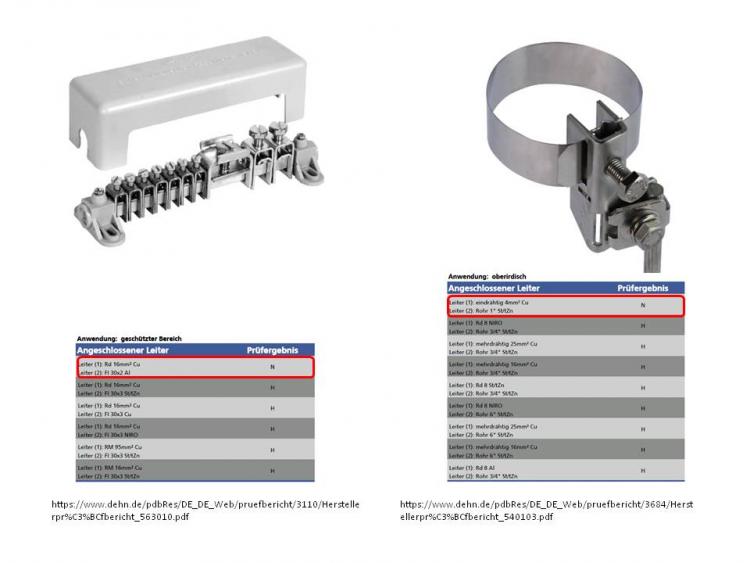

    Meine Ex Kollege würde mir diese zwei Bauteile nachrüsten, sind die OK?
    Dehn+Söhne Antennen-Bandrohrschelle D 27-89mm NIRO 540 103 (Montage am Mast)
    Dehn+Söhne Potentialausgleichschiene 7x2,5-25 2x16-95 563 010 (Montage im Kriechkeller)

    Bei diesem Hersteller ist es auch für Laien ein Kinderspiel die Prüfberichte selbst anzusehen. Hier der "Zimmerservice" für GIF-Kandidanten. :winken
    Bei der HES ist Klasse H für die Kombination von 16 mm² Cu mit allen Banderdern mit 3 mm Materialstärke ausgewiesen. Und die Banderdungsschelle ist die eierlegende Klasse H-Wollmichsau für unterschiedlichste Leiter. Rot eingerahmt ist nur Klasse N, wobei beim 4 mm² Cu ein Irrtum vorliegen muss, denn der übersteht keine 50 kA.
    Wird geklärt!
