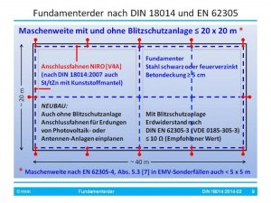

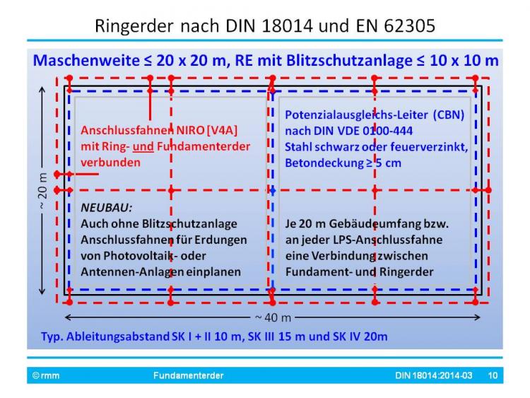

    Nach DIN 18014 sind Maschenweiten von max. 20 m für den Potenzialausgleich und den Ringerder gefordert. Mit Blitzschutzanlage muss der Ringerder max. 10 m Maschenweite aufweisen, für erdungspflichtige Dachantennen ist das ziemlich unlogisch nicht gefordert. Folie 9 im gepinnten Fundamenterder-Thread gibt noch den Wortlaut der DIN 18014:2007 wieder, wonach Fundament- und Ringerder gleiche Maschenweiten aufweisen müssen. Je 20 m Gebäudeumfang bzw. je Anschlussfahne sind beide Systeme zu verbinden. Für Dachantennen oder PV-Anlagen sollte man eigene Anschlussfahnen einplanen.
    Das wären gleich mehrfache Fehldarstellungen, Quellen?
    Wenn weder Bodenplatte noch wenigstens die Fundamentsohle erdfühlig sind, ist ein Ringerder und ein Funktionspotenzialausgleichsleiter gefordert, welcher alle 2 Meter korrekt mit der Bewehrung (keine Keilverbinder!) verbunden muss. Selbst wenn entgegen DIN 18014 vor dem Betonieren der Bodenplatte keine Messdokumention durch eine konzessionierte Elektrofachkraft ausgeführt wurde, wäre diese Ausführung ein Fortschritt gegenüber dem noch immer üblichen normfernen Standard.
    Die Dichtmanschetten mit 1 bar Druckfestigkeit sind relativ neu, deinem Fachplaner für Elektro sind die vielleicht schon bekannt.

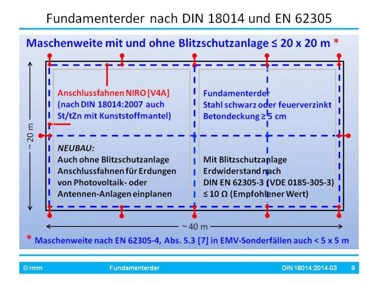

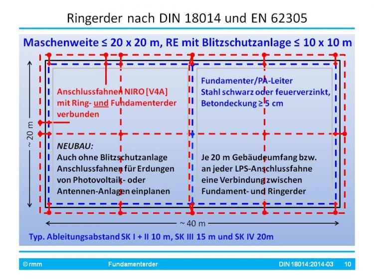

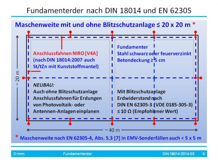

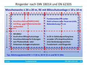

    @ Mods: Bitte die Folien 9 und 10 im gepinnten DIN 18014-Thread gegen die nachstehenden Versionen austauschen:
  10. Dipol
    Dipol
    20.09.2010
    846
    404
    RFT-Meister & VDE geprüfte Blitzschutzfachkraft
    Leinfelden-Echterdingen
    Da mir die falsche Schreibweise von Fundamenterder erst nach Ablauf der Änderungszeit aufgefallen ist, zur Abwechslung Folien ohne Legasthenie-Anlehnung und mit Hinweis auf die DIN VDE 0100-444.
