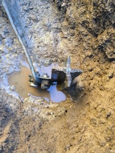

    Wie bereits gesagt, sind zwei Kreuzerder in den Boden gerammt worden. 1,50m kommt gut hin, länger waren die nicht. Die sind dann mit Erde bedeckt worden. Keine Ahnung, ob exakt ein Abstand von drei Metern eingehalten worden ist, weiß ich nicht. Ebenso kann ich nicht beurteilen, ob die Verbinder an den Kreuzerdern blitzstromtragfähig sind. Die Dinger finde ich jetzt nur noch nach Graberei. Im wahrsten Sinne des Wortes ist Gras drübergewachsen. Die Messwerte weiß ich leider nicht, stehen auch nicht in der Rechnung. Der Antennenbauer hat mir aber damals gesagt, dass sie ideal wären, was das auch immer heißen mag. Was die Erdung betrifft, muss ich auf ordnungsgemäße Arbeit vertrauen.
    Die Verbindung vom Antennenerder mit 16 qmm ist also auch korrekt, wie die Zeichnung zeigt. Prima.
    Ob nun die Rohre Gas, Heizung, Wasser, durchgeschleift werden, oder eine PAS gesetzt wird ist ja beides korrekt. Soll er so machen, wie er es für richtig hält. Offen gestanden, könnte der Handwerker hier auch von 6 qmm gesprochen haben. Mir sind die 4 qmm noch im Kopf.
    Zur Dusche habe ich verstanden, dass keine besondere Maßnahme gefordert ist. Der Kupferdraht liegt schon mal und ist auf der Haupt-PAS aufgelegt. Ich schließe wieder die Wanne daran an. Alle anderen Rohre (ausnahmslos Kupferrohre) werden ja ebenfalls in den PA einbezogen. Damit muss ja für die Dusche nicht nochmals was gemacht werden. Das brauche ich dann nicht zu beauftragen und der Fliesenleger kann seine Arbeit machen.
    Wenn ich keinen Denkfehler mache, werde ich so den Auftrag erteilen.
    Bilder der Antennenerdung habe ich gemacht und schicke sie mit. Ich hoffe, dass sie aussagekräftig sind.

    Das ist doch ganz einfach: In den früheren IEC 60728-11 wollte man geschlossene Gebilde aus Erdungsleitern einerseits und PA-Leitern bzw. den Koaxkabeln andererseits vermeiden.
    Nur bringt das Ideal nix, wenn die Endgeräte nicht mehr bei Gewitter ausgesteckt werden und die Schleifen schließen. Je größer die von Scheifen umfasste Fläche ist, umso mehr kann aus Einschlägen in die Nachbarschaft induziert werden.
    Wenn die Verbindung zum geerdeten Antennenträger aufgetrennt würde, wäre das auch nach der seit gestern gültigen DIN EN 60728-11 (VDE 0855-1):2019-02 normwidrig, die zusätzliche Vermaschung an die HES mit 4 mm² war bis zur Normausgabe von 2017-10 unzulässig.
    Eine EFK die behauptet, dass die Verbindung zum Mast aufgetrennt werden müsse, kennt die Norm nicht und hält evtl. auch separate Antennenerder für zulässig (siehe unten).
    Seit Normausgabe von 2017-10 müssten die Köpfe von Vertikalerdern um 0,5 m unter Grund versenkt sein, davor durften die in unlogischer Abweichung zu Blitzschutzerdern auch nur niveaugleich eingetrieben sein.
    Separate Antennenerder ohne Verbindung zum obligatorischen Schutzpotenzialausgleich sind gefährlich und normwidrig, an diesem Fakt ändert auch der PA-Leiter an die HES nichts.
    Siehe hierzu DEHN Blitzplaner, Kapitel 5.5.6 ff.
    Oh ja, und da kommt leider auch einiges zusammen. :mauer
    1. Die Ableitung aus St/tZn wurde welliger verlegt als es mit Richtgerät möglich ist.
    2. Eine qualifizierte Blitzschutzfachkraft hätte tordierte Alu-Knetlegierung vorgezogen und an der Wand eine Trennstelle für Nachmessungen und als Übergang in die Erdleitung montiert.
    3. Feuerverzinkte Runddrähte sind nach Blitzschutznorm über Erdeinführungsstangen mit min. 16 mm Durchmesser, aus St/tZn isoliert oder aus NIRO, ins Erdreich einzuleiten.
    4. 8 mm Durchmesser ≙ 50 mm² Querschnitt ist der Mindestdurchmesser für Ableitungen. Im Erdreich ist aber 10 mm Rund- oder 30 mm x 3,5 mm Bandstahl gefordert.
    5. 8 mm Durchmesser ohne Korrosionsschutz der Austrittsstelle wäre lediglich in NIRO (V4A) zu tolerieren aber auch in NIRO zieht eine Fachkraft 10 mm Ringerderdraht vor.
    6. Deine feuerverzinke Ableitung mündet aber ungeschnitten und ohne fachgerechten Korrosionsschutz 0,3 m unter- und oberhalb des Erdaustritts ins Erdreich ein.
    7. Ob der Abstand der Kreuzerder zueinander auch 2 x Eintreibtiefe beträgt ist nicht ganz so wichtig wie deren Einbau in gewachsenen Boden außerhalb des aufgefüllten Arbeitsraumbereiches mit min. 1 m Abstand vom Hausgrund.
    8. Von der elementar wichtigen blitzstromtragfähigen Verbindung zum Schutzpotenzialausgleich/HES ist nix zu erkennen.
    9. Diese ist unbedingt nachzurüsten und falls das Haus bereits über einen Fundamenterder verfügt müssten die Kreuzerder über eine Funkenstrecke angeschlossen werden, damit sie nicht noch schneller als ohnehin vergammeln.
    10. Dauerhaft korrosionsbeständiges NIRO, Werkstoffnummer 1.4571 (V4A), ist zwar seit DIN 18014:2007-09 nur für Erdungsanlagen von Neubauten vorgeschrieben, gleichwohl aber auch an Bestandsbauten der Einbau von mit Vibrationsramme eingetriebenen Erdspieß und Ringerderdraht, beide aus NIRO, im Erdreich die professionellere Variante. Einmal versenkt, zieht niemand mehr die Erder zur Sichtung der Korrosion heraus. Worst case sehen Kreuzerder nach wenigen Jahren wie hier aus.

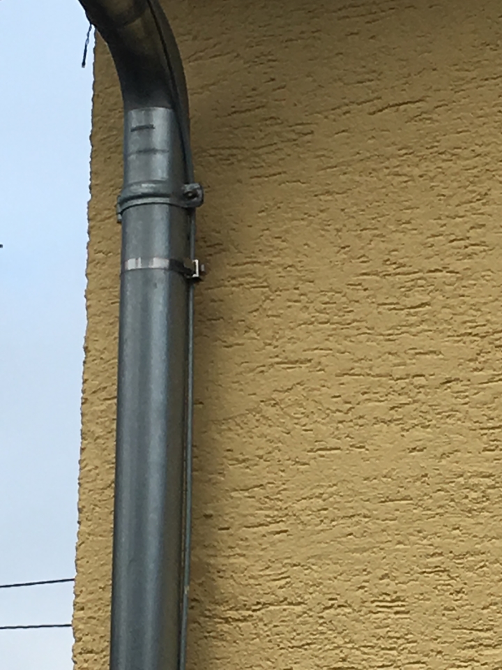

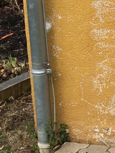

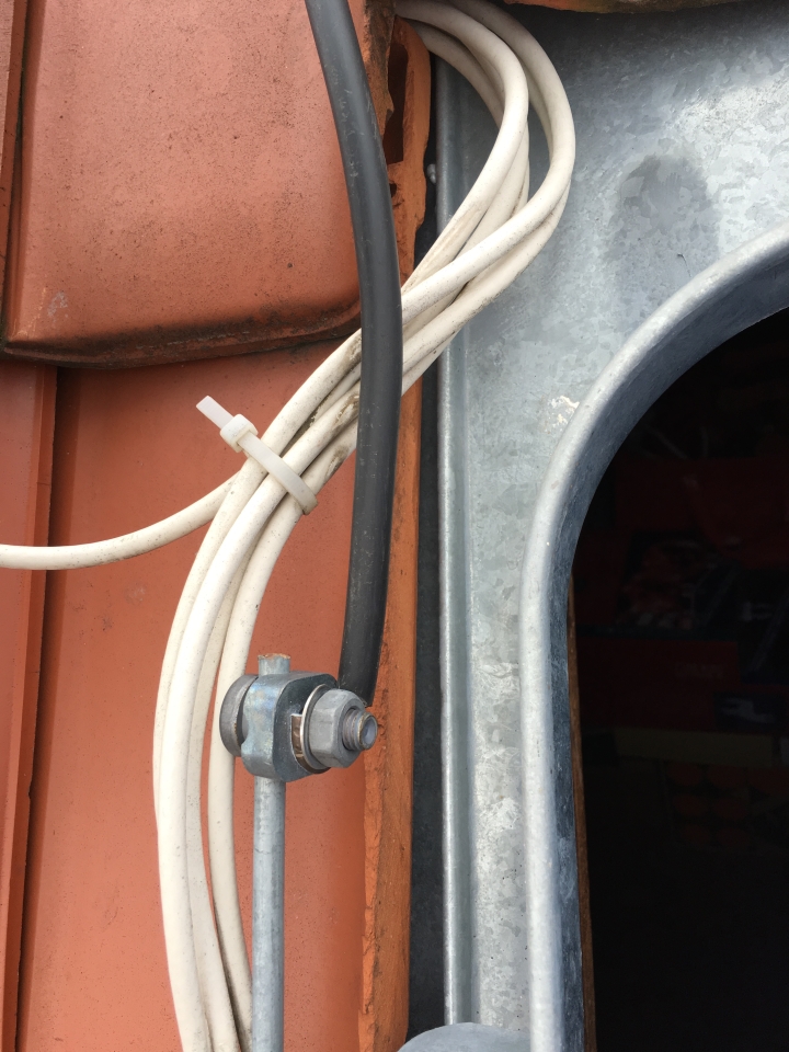

    Ich habe noch eine Bitte: Morgen fotografiere ich noch die Schelle am Antennenmast und stelle das Bild hier ein. Ich würde gerne wissen, ob die normgerecht, also blitzstromtragfähig, ist. Mich würde nicht mehr wundern, wenn dem nicht so wäre.

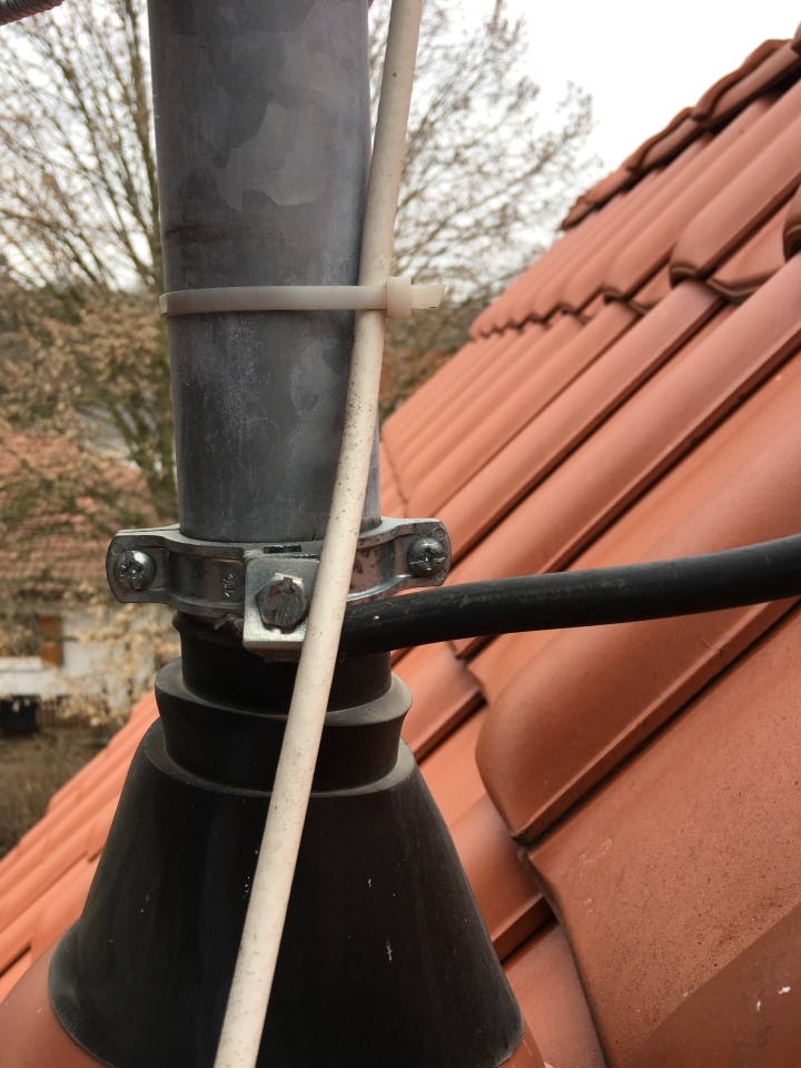

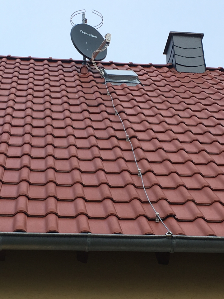

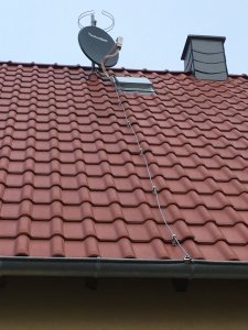

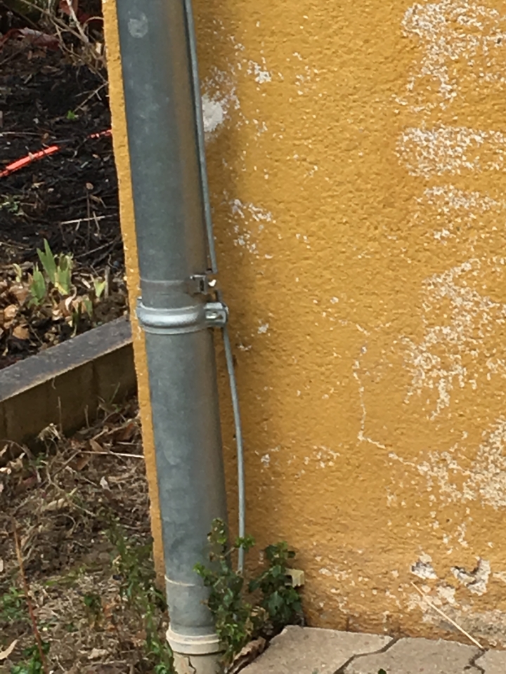

    Hallo, guten Morgen,

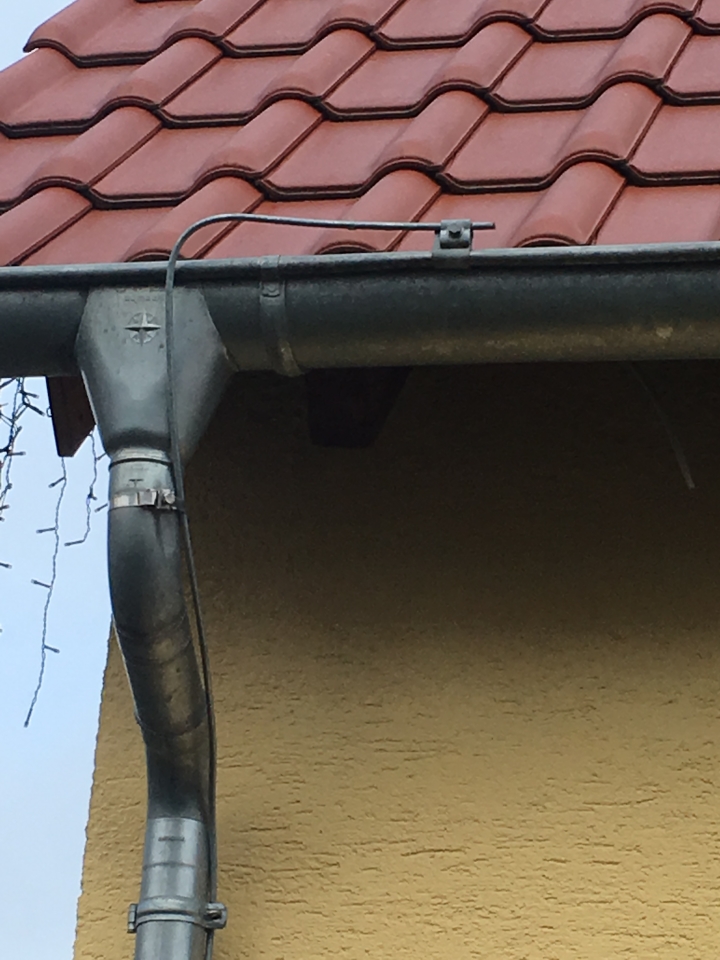

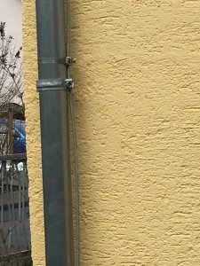

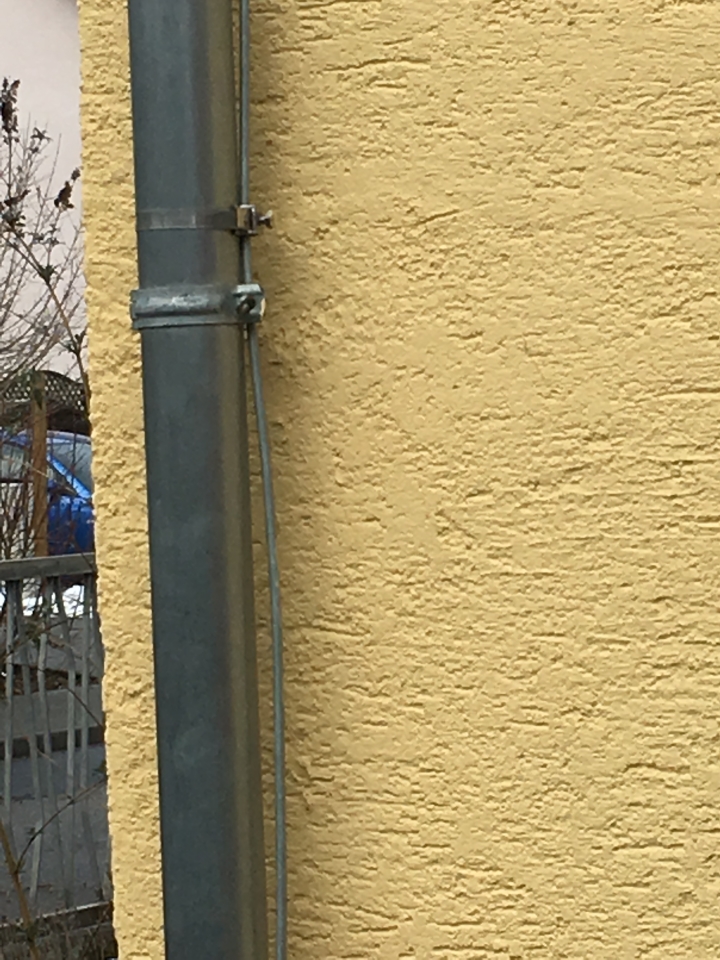

    hier mal zwei Bilder vom Dach. Ich habe dabei auch gesehen, dass die Verbindung von dem verzinkten 8mm-Draht zum Mast mit 4mm Kupfervolldraht hergestellt worden ist.
    Noch ne Verständnisfrage: Meine Haus hat innerhalb des Gebäudes einen Potentialausgleich komplett, bis eben Heizung usw. erneuert worden sind. Das wird auch wieder hergestellt. Wenn nun die Verbindung Entennenerdung zu HES nicht hergestellt wird, worin besteht denn da die Gefahr? Beide Systeme sind doch voneinander getrennt.

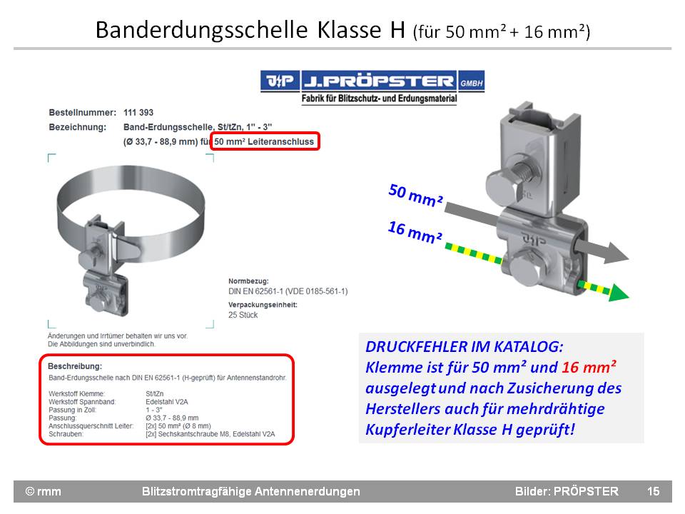

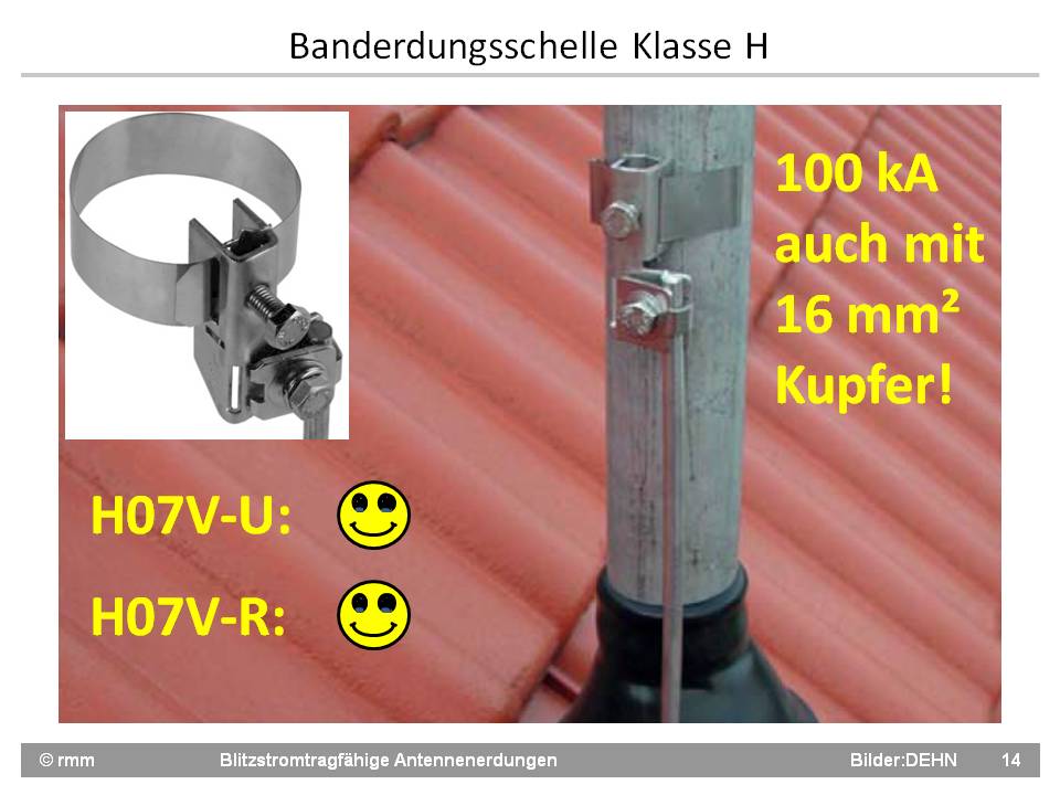

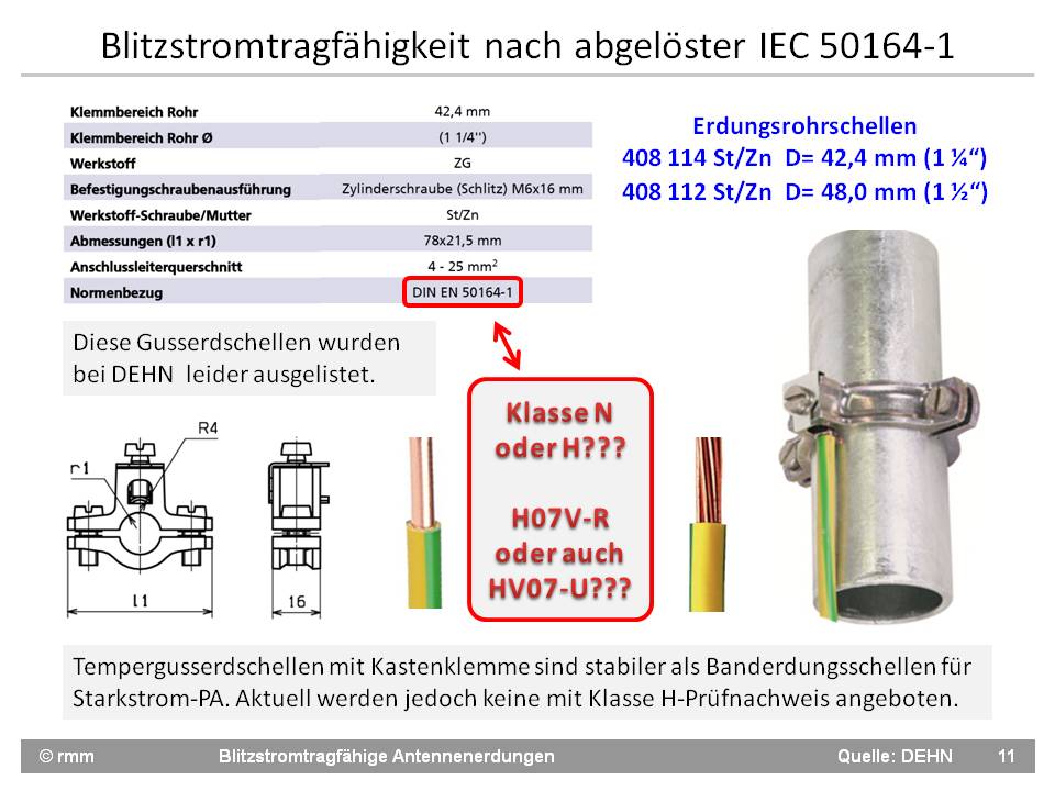

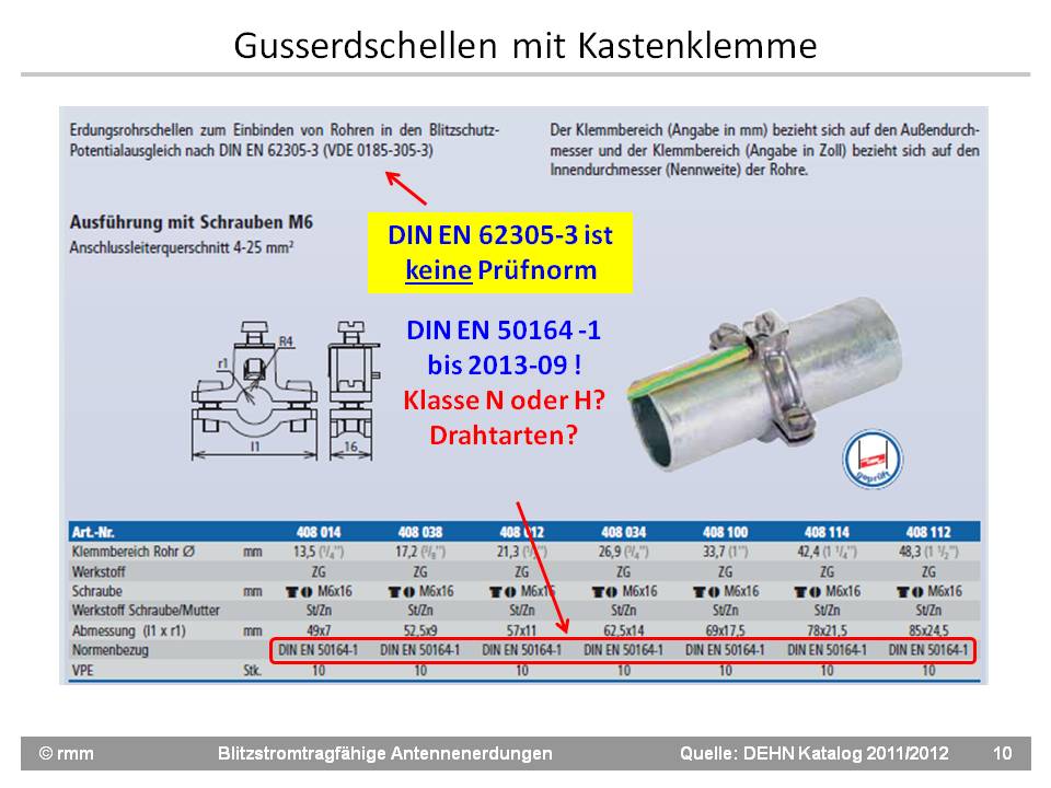

    Da war ich bezüglich des 8 mm-Stahldrahts viel zu optimistisch und habe Selbstverständlichkeiten vorausgesetzt! Immerhin ein perfektes Timing für ein VDE-/DKE-Normentreffen nächste Woche, wo ich auf die Bildern von diesem abschreckenden EFK-Meisterwerk hinweisen werde.
    • Tempergusserdschellen mit stabiler Kastenklemme waren früher Standard-Bauteile für Antennendirekterdungen, wurden aber von lagerfreundlichen Banderdungsschellen für verschiedene Durchmesser von Markt weitgehend verdrängt. 8 mm Blitzableiterdraht passt in die aber nicht rein. Womöglich ist das der Grund für den "Adapter" mit 16 mm² Cu.
    • Die Öse aus 16 mm² Kupferdraht um die Schraube der Fix-/KS-Klemme ist selbstredend nicht fachgerecht und ob die auch nur 50 kA übersteht fraglich.
    • Mit dieser Fix-/KS-Klemme wäre der Stahldraht ganz einfach direkt an eine massive Mastschelle, bei 42 mm Mastdurchmesser z. B. DEHN 410 114 oder eine der wenigen zertifizierten Banderdungsschellen nach Klasse H anzuschließen gewesen.
    • Dass eine deutsche Elektrofachkraft mit Meisterbrief so unbedarft ist 16 mm² Kupferdraht außerhalb einer stabilen Kastenklemme unter die Schraube und das Oberteil der Druckschelle zu würgen, lag bislang außerhalb meines Vorstellungsvermögens.
    Wenn du das Kapitel im Dehn Blitzplaner gelesen hättest, wäre die Frage schon beantwortet gewesen.

    Nun interessiert mich noch, wie die Köpfe der Kreuzerder aussehen und ob der Abstand von 1 m zum Haus eingehalten worden ist. Werde also zumindest den ersten freilegen. Ich werde dann ein Bild einstellen. Das dauert allerdings ein paar Tage, denn ich habe dem Fliesenleger meine Zuarbeit zugesagt.

    1. Zwei feuerverzinkte Kreuzerder sind vorbehaltlich der Mindestlänge von 1,5 m bedingt (siehe Punkt 9) zulässig. Bleibt zu hoffen, dass die nicht nach längst abgelösten Normen nur 1 m lang sind.
    2. Bis zur Angleichung der DIN EN 60728-11 (VDE 0855-1):2017-10 an die Blitzschutznormen, mussten die Kreuzerder noch nicht bis 0,5 m unter Grund eingetrieben werden. Die Vorgängernorm DIN EN 60728-11 (VDE 0855-1):2011-06 darf aber noch bis 26.05.2020 angewendet werden. Ausführungen nach abgelösten Altnormen gehören nach meinem Rechtsverständnis vertraglich vereinbart, die Info ist aber nur bei Normen möglich, die der Auftragnehmer selbst auch kennt.
    3. Im Erdreich ist für Runddraht aus St/tZn ein Mindestdurchmesser von 10 gefordert, 8 mm nur als Ableitung außerhalb des Erdreichs zulässig.
    4. Der Drahtanschluss an den Kreuzerder mittels KS-/Fixklemme wäre mit 10 mm Runddraht okay, aber Verbindungen im Erdreich müssen isoliert werden.
    5. Feuerverzinkte Runddrähte sind über Erdeinführungsstangen - aus 16 mm Niro oder St/tZn mit min. 2 x 0,3 m Isolierung - einzuleiten. Die Verwendung von korrosionsbeständigem NIRO-Draht mit 10 mm ungeschnitten bis zu einer Trennstelle ist die wesentlich einfacher Alternative.
    6. Die elementar wichtige blitzstromtragfähige Verbindung zum Schutzpotenzialausgleich des Gebäudes fehlt.
    7. Ebenso eine Trennstelle um den Erdausbreitungswidrstand nachmessen zu können.
    8. Sollte das Gebäude über einen Fundamenterder verfügen, wäre auch ein Direktanschluss der Erdungsleitung an die Haupterdungsschiene zulässig gewesen. Die Einhaltung von Trennungsabständen ist blitzschutztechnisch inkonsequent und unlogisch nur gefordert,, wenn der 8 mm Stahldraht zur Ableitung einer getrennten Fangeinrichtung dienen würde.
    9. Sollte das Gebäude über einen Fundamenterder verfügen, dürfen feuerverzinkte Kreuzerder nur über eine Trennfunkenstecke angebunden werden.
    10. Dein Eli ist leider nicht der einzige der so normwidrig pfuscht, da fehlt es einmal mehr gewaltig an Normenbasics.
    EDIT: Erst nach Bildvergrößerung und ausgeschlafen bemerkt, dass am freigelegten Kreuzerder zwei KS-/Fixklemmen und ein schlecht erkennbarer Draht zum zweiten Erder vorhanden ist. :irre

    Gibt es denn eine andere Möglichkeit / Klemme, mit denen man eine 16mm² Erdungsleitung mit 10mm NIRO Ringerder unterirdisch verbinden kann? Danke
  18. #38 simon84, 20.02.2019
    23.020
    6.775
    Nochmal vielen dank @Dipol fuer deine immer hilfreichen und sehr fundierten Beitraege
    Dipol gefällt das.
  19. Dipol
    Dipol
    20.09.2010
    861
    417
    RFT-Meister & VDE geprüfte Blitzschutzfachkraft
    Leinfelden-Echterdingen
    Nicht alles was es gibt ist auch normkonform.
    Ich kenne jedenfalls kein Bauteil mit dem unter Grund eine normkonforme Verbindung nach Klasse H von 10 mm Ringerderdraht mit 16 mm² Kupferdraht möglich ist. Dafür gibt es auch überhaupt keine Notwendigkeit, denn wie schon an anderen Stellen ausgeführt wurde, ist ein Ringerderdraht oder Bandstahl aus NIRO als Anschlussfahne zu einer Trennstelle an der Wand die fachgerechtere Variante. So kann man den Anschluss dann auch messen.
