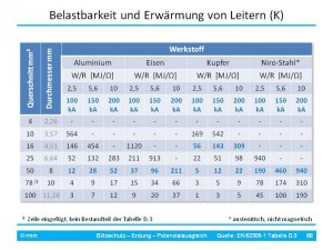

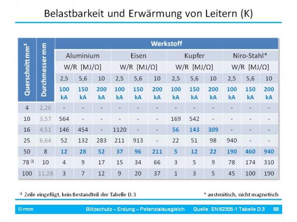

    Blitzstrom- und Überspannungsableiter an den Energie- und Telekommunkationskabeln sind sinnvoll und werden wegen tendenziell zunehmender Blitzereignisse auch immer wichtiger. Deswegen darf man aber weder die Antennenerdung noch den Potenzialausgleich unterlassen. :mauer
    Der Threadersteller hat aber nicht nach der Blitztemperatur gefragt, sondern ob die Erwärmung eines Erdleiters für die Isolierung problematisch ist. Ein äußerst seltener Volltreffer mit 200 kA Stromstärke erwärmt einen 16 mm² Cu nur um 309K und einen 50 mm² Stahldraht um 211K.
    Siehe auch DIN EN 62305-1 (VDE 0185-305-1) Tabelle D.3, Kleiske PDF zur VDE 0855 und DEHN Blitzplaner Tabelle 2.5.1. Auf Seite 22 des Blitzplaners steht außerdem:
    Bei der Verlegung blitzstrombelasteter Erdleiter ist die Vermeidung gefährlicher Näherungen durch Einhaltung normgerechter Trennungsabstände vordringlicher.
