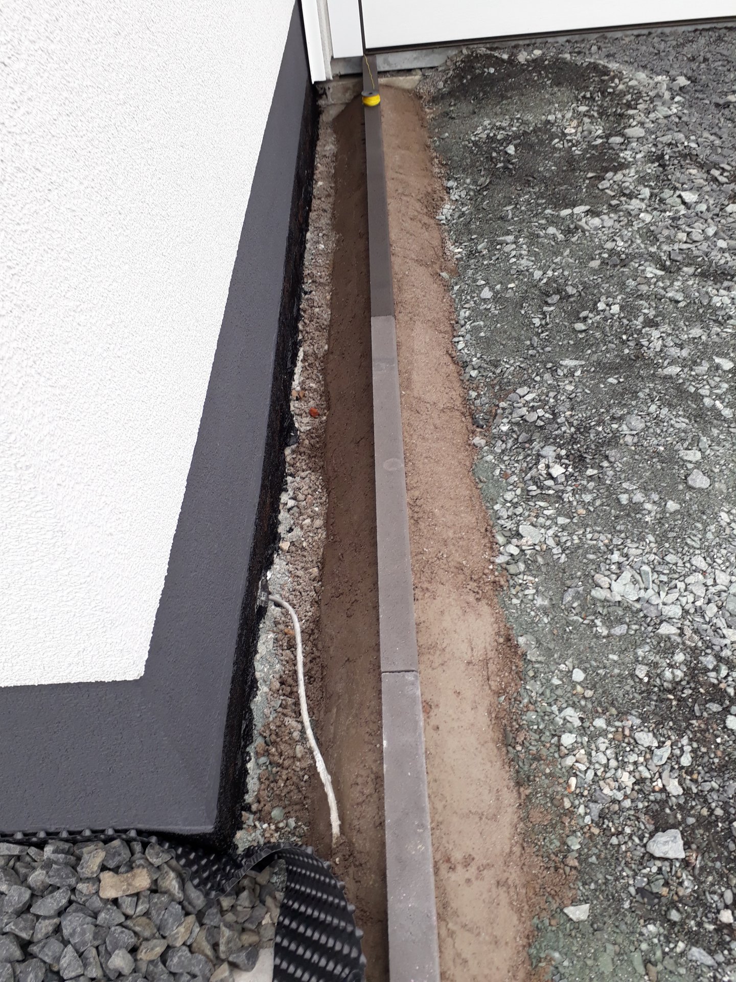

    Hallo in die Runde und guten Tag,
    ich plane gerade ein kleines Balkonkraftwerk auf mein Carportdach zu installieren, das Dach ist ein Trapezblechdach aus 0,75 mm Stahlblech. Als Befestigung habe ich das K2 System (MiniRail) für Trapezbleche ausgewählt, d.h. die 2 Module kommen flach und ohne Aufständerung auf das Trapezblechdach. So weit, so gut, jetzt bin ich über das Thema Erdung und Potentialausgleich gestolpert, ich denke viele werden das sicherlich vernachlässigen, das will ich aber aus vielerlei Gründen nicht.
    Ich möchte nun ohne großen Aufwand das Ganze realisieren und habe mir dabei folgendes gedacht: rings um das Haus liegt der Fundamenterder (eine Stelle ist gut erreichbar-Foto) und da möchte ich gerne ein 16 qmm Erdungskabel an klemmen mit dem Trapezblechdach/PV Anlage und der SAT Anlage verbinden umso eine Erdung und den Potentialausgleich herzustellen. Das wäre der kürzeste und für mich einfachste Weg, da ich das Kabel dann nicht bis zum HWR legen müsste um von da an die Pot Schiene zu gehen. Meine Frage: wäre dies so zulässig oder muss ich da noch andere Dinge beachten. Das Haus besitzt keine Blitzschutzanlage.
    Könnte und darf man eine Potentialausgleichschiene auch außen anbringen, z.b. an die Hauswand um da dann die Erdungskabel anzuschließen?
    Viele Grüße aus dem Taunus
