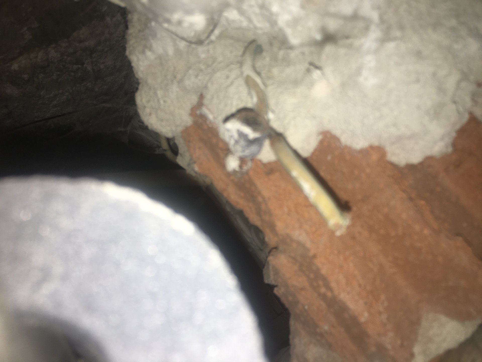

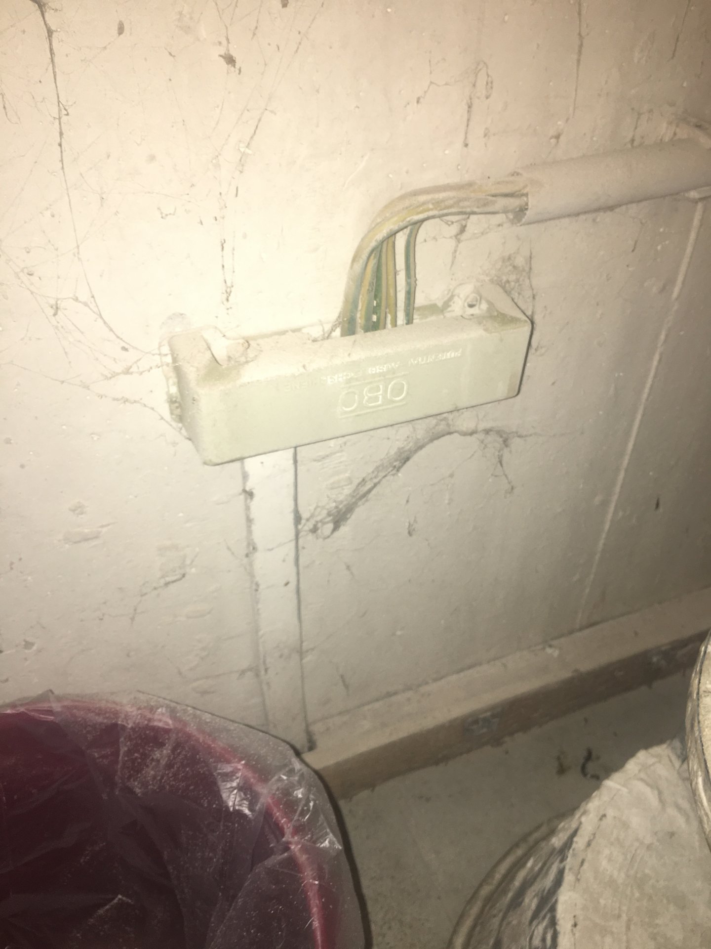

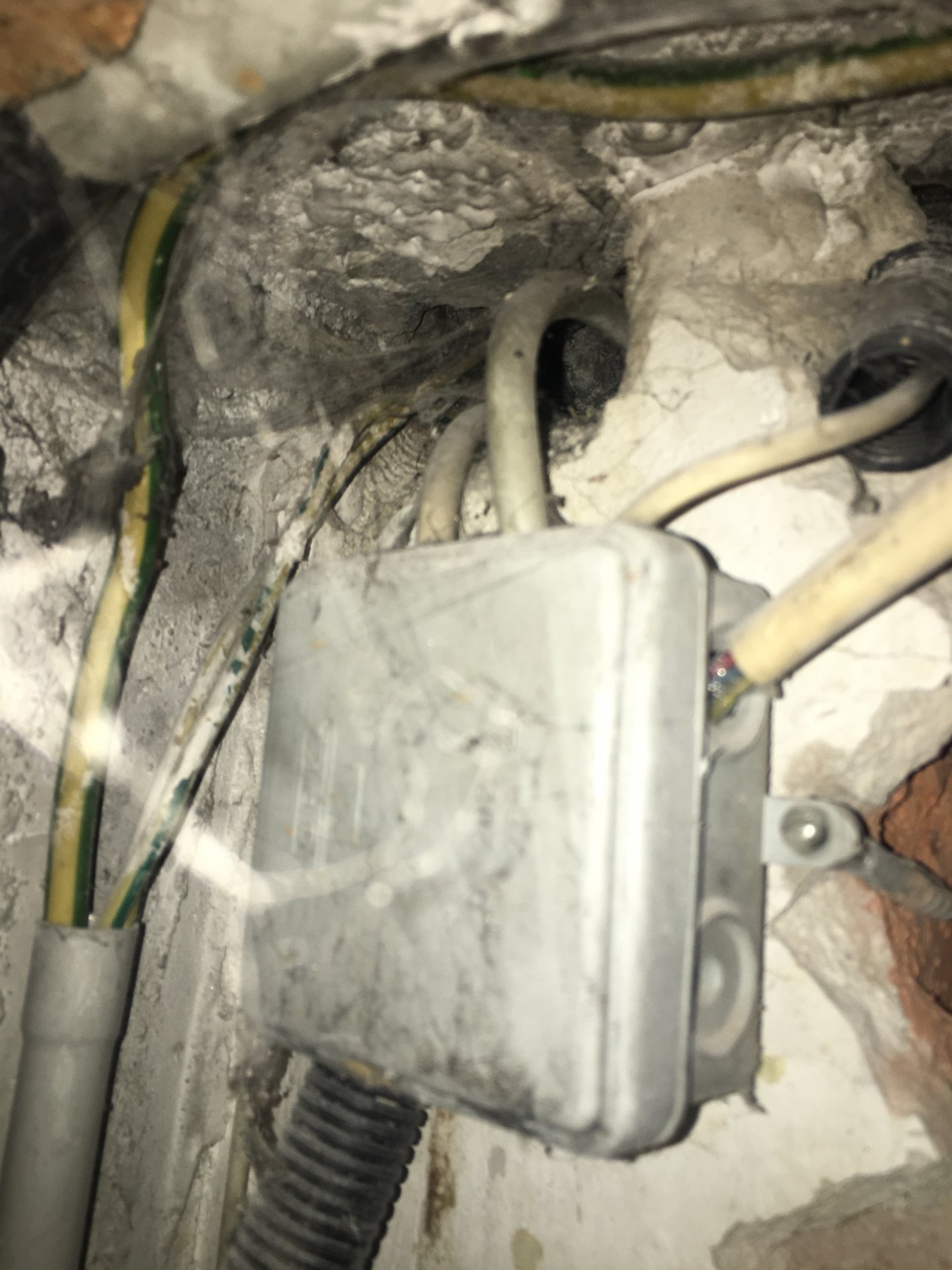

    Wir haben ein RHM und haben über „Bekannte“ die Wasserrohre eines 80‘er RHM austauschen lassen. Die alten Wasserrohre (Zink) waren über eine Schelle mit einer Erdungsdose verbunden. Wir haben inzwischen Edelstahlrohre. Ich hatte diesen Installateur so verstanden, dass eine Erdung nicht nötig wäre. Meines erachtens wäre es trotzdem notwendig. Wenn ja ist das ok über eine Schelle und Erdungskabel an diese Erdungsdose zu verbinden? Vielen Dank
    Fotos lege ich später bei

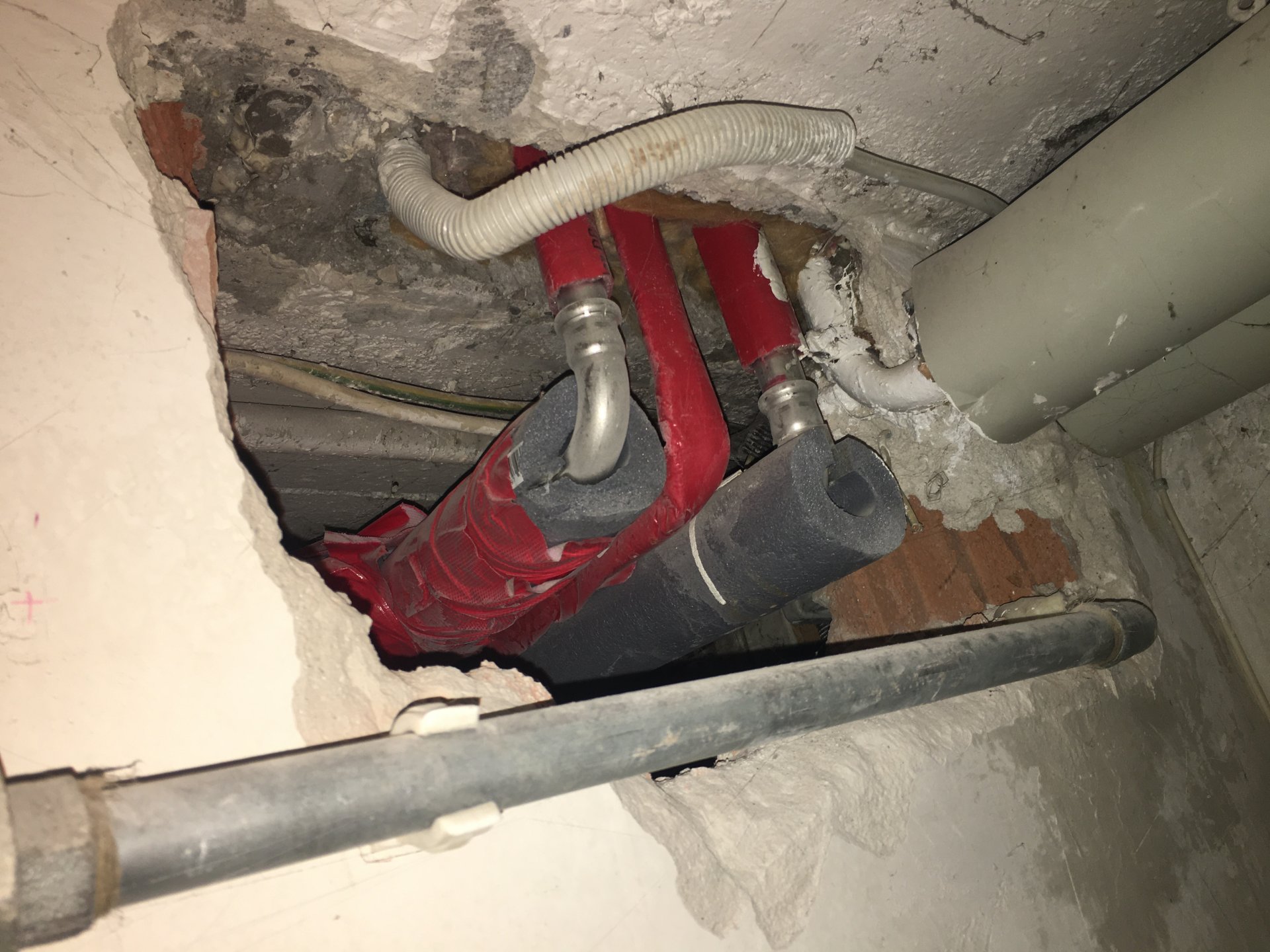

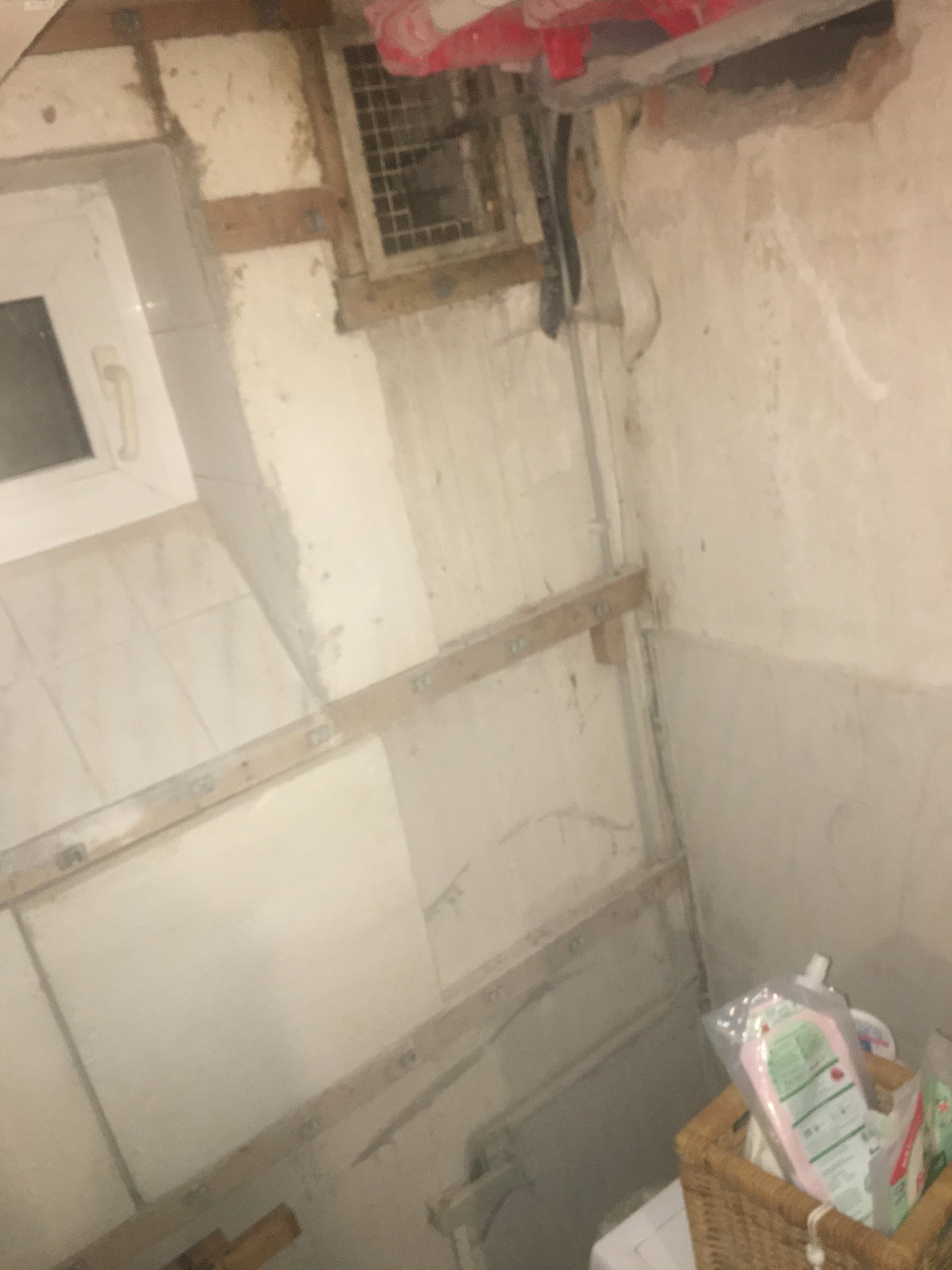

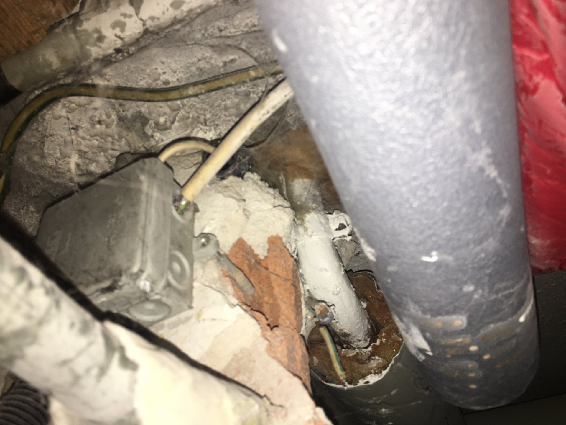

    Das sind die Fotos

    Notwendig nicht, verboten ist es aber auch nicht
    Du kannst deine Rohre in den Potentialausgleich des Hauses einbinden
    aber dann bitte direkt zur HES und nicht in irgendwelche Henschelkästen
    Hucky gefällt das.

    Die Dose hat mit Erdung 0 zu tun.
    Hucky gefällt das.

    Doch , aber nicht wie der TE es interpretiert, es gab bis 1990 eine Ausnahmeregelung Bestandsbauten " Rohrleitungen
    Metallische Hauswasserleitungen müssen unverändert in den Schutzpotentialausgleich einbezogen werden. Aber eine Nutzung als notwendiger Erder wurde schon nach 1970 ? unzulässig und die Übergansgfrist für Bestandsbauten ist 1990 abgelaufen.
    Ich verweise freundlich auf @Dipol der dir sicher die exakten Termini beistellen kann , ich meine mich zu erinnern wir hatten dieses Thema schon mehrfach, TN C Netze bilden eine Ausnahme und falls 'Blitzschutz' vorhanden ist zwingend auch einzubinden.
    Hucky gefällt das.

    das stimmt. Danke sieht nach Telekomdose aus…

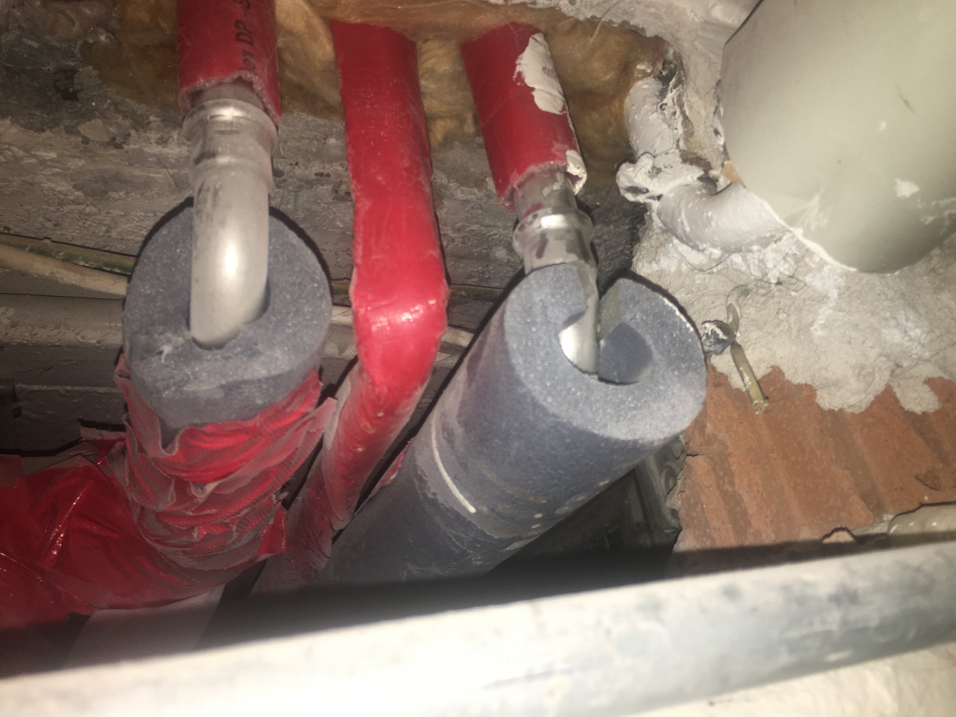

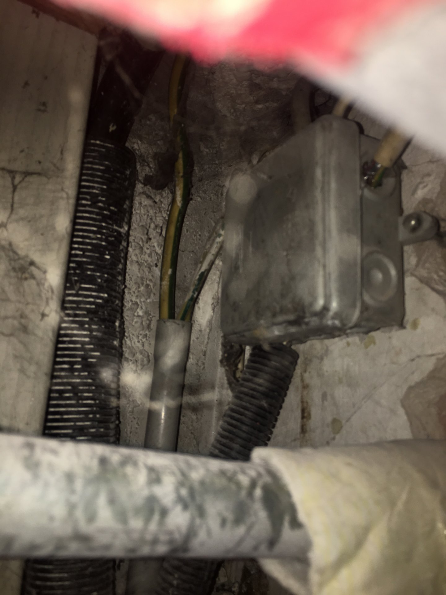

    ok.Danke vielmals! Jetzt sehe ich wie das Erdungskabel früher zu einer Schiene geführt wurde. Siehe Fotos. Mein Plan ist weil ich anscheinend auch eine Schiene habe, wie bei alten Rohren über eine Schelle eine saubere Verbindung zu diesem alten Kabel zu bringen. Da sollte es sicherlich entsprechende Verbindungsklemmen geben.

    Danke. Verstanden. Also nicht die alte Leitung nehmen, sondern direkt an die Schiene!!! Danke

    Beachte auch die dafür zugelassene Schelle und den Leitungsquerschnitt deiner CU Leitung die du benutzen willst.
