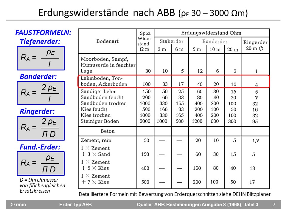

    Dass eine geschleifte Verlegung im schmalen Graben nur einen minimal besseren Erdausbreitungswiderstand ergibt, wurde bereits in Beitrag #2 und in einem Crossposting in einem anderen Forum dargestellt. Eine parallele Verlegung würde sich auch nur wie eine Querschnittsvergrößerung unwesentlich auswirken.
    5 m lange Oberflächenerder können für die Abschaltbedingungen ausreichen aber bereits bei optimistischer Annahme von 100 Ωm spez. Erdwiderstand ergeben sich nach Faustformel keine 5 Ω sondern 40 Ω.
    Die für vor 2007-09 fertiggestellte Gebäude bedingt zulässige aber m. E. unsinnige Kombination eines NIRO-Banderders mit nicht korrosionsfesten feuerverzinkten Kreuzerder mit 1, 5 m Länge ergäbe bei 100 Ωm einen Gesamt-Erdausbreitungswiderstand von etwa 22 Ω.
