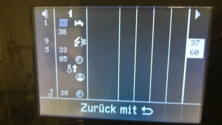

    So, anbei nun die Daten aus der Wirklichkeit, Stand 1.1.2016, also rund 50 Tage nach Einzug:
    Stromzähler für die Heizung steht bei 754 kWh (346 HT, 409 NT).
    -> Heizung läuft rund um die Uhr, da das Abschalten und wieder Anfahren mehr Energie verbrauchen würde (Fußbodenheizung)
    Besonderheiten:
    - bisher mildes Wetter von 0 bis 15°C, im Mittel ziemlich genau dazwischen
    - Wir haben noch keinerlei Innentüren, aber seit ca 14 Tagen immerhin keine Bautür mehr! :bau_1:
    - Warmwasserverbrauch minimalst, da Dusche auch erst kürzlich fertig (duschen bisher im Fitnessstudio oder auf Arbeit), @Skeptiker
    - Raumtemperatur ist im EG 22°C Mittel (+/- 0,5K), @Jan81
    - Keller, OG momentan gering beheizt, ca 18°C
    - DG _nicht_ beheizt
    Daten Heizanlage:
    * Vi**** 333-G, befüllt mit R410A
    * Leitungszahl: 5
    * Heizleistung: 10,41
    * JAZ soll: 5,32 (berechnet)

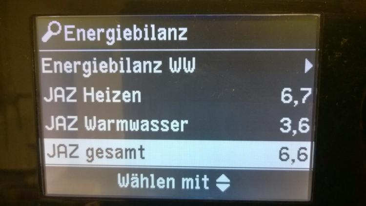

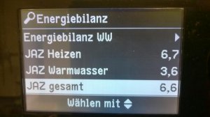

    * JAZ ist: 6,6 (lt. Anlage)
    WP_20160101_011.jpg WP_20160101_010.jpg WP_20160101_009.jpg WP_20160101_008.jpg WP_20160101_007.jpg

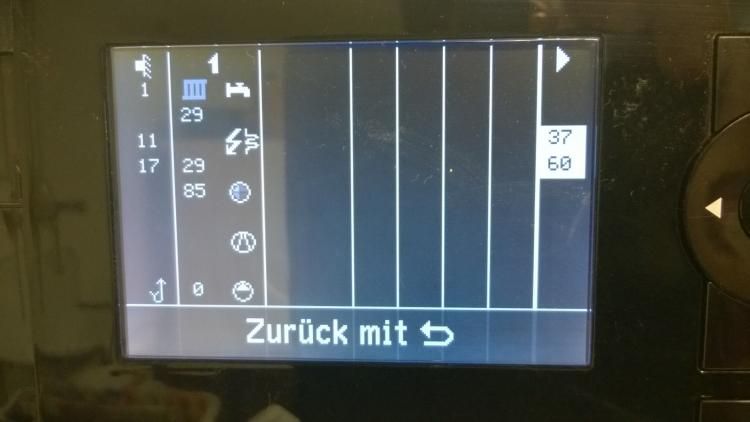

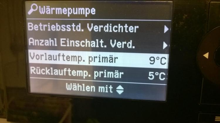

    Was ich noch nicht ganz verstehe: die Anlage / der Verdichter schaltet sehr oft zu und ab.
    Nach 50 Tagen und 4256 Schaltvorgängen sind das 85 Schaltvorgänge pro Tag. Nicht zuträglich für ein langes Leben, meine ich.
    Beobachtetes Szenario bei 0°C Außentemperatur:
    Verdichter aus:
    Primärpumpe: 0%
    Sekundärpumpe: 85% konstant
    Vorlauftemperatur Primärkreis: 11°C Soleeintrittstemperatur Wärmepumpe
    Rücklaufemperatur Primärkreis: 17°C Soleaustrittstemperatur Wärmepumpe
    Verdichter an (Heizen):
    Primärpumpe: 25% (+/- 5%)
    Vorlauftemperatur Primärkreis: 9°C Soleeintrittstemperatur Wärmepumpe
    Rücklaufemperatur Primärkreis: 5°C Soleaustrittstemperatur Wärmepumpe
    und so geht das weiter, den ganzen Tag, es klackt und brummt ständig
    Der Verdichter hat bisher 266h Betrieb hinter sich, davon:
    21 h Belastungsklasse 1
    110 h Bel.Kl. 2
    121 h Bel.Kl. 3
    2 h Bel.Kl. 4
    4 h Bel.Kl. 5
    Wo sich die restlichen Stunden verstecken, keine Ahnung.
    Folgende Sachen versteh ich nicht und brauche bitte Rat:

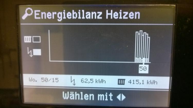

    1) Lt. Anlage hab ich im Mittel 55kWh pro Woche Bedarf an Energie, also knapp 400 kWh in 50 Tagen. Wieso zeigt der Strömzähler das nahezu Doppelte?
    2) Bei einer (für mich sehr hohen) JAZ von 6,7 fürs Heizen, sind 400 kWh / Woche an Heizleistung für unser Haus nicht zu viel?
    3) Sind die geschilderten Vorlauf- & Rücklauftemperaturen plausibel? Oder heize ich etwa mit der Sole das Erdreich? :wow: mega_lol:
    @Mastehr: Ich verstehe Deine Frage nicht, aber wir haben keine ständig gekippten Fenster, wenn Du das meinst...

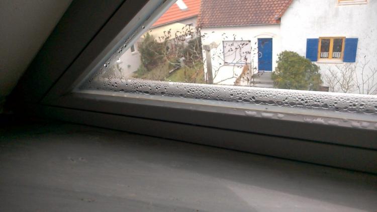

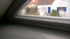

    P.s. Fenster beschlagen sehr gern vor allem im DG, aber auch überall sonst, bei ca 54% Luftfeuchtigkeit, ist das "normal"?
    Hatten in der Wohnung vorher auch das Problem, aber da waren die Holzfenster 30 Jahre alt und wir habens da drauf geschoben

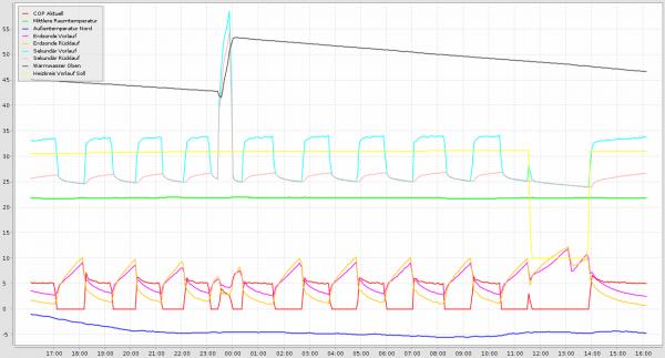

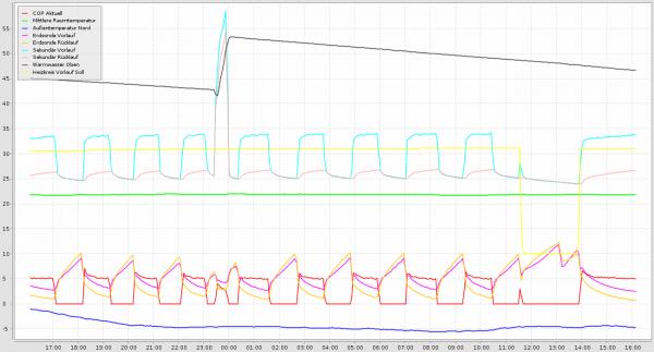

    Wo steckt das Problem in dem langen Text?
    Die Dimensionierung der WP scheint zu passen, ca. 6,4kW Transmission und ca. 3,5kW Lüftungsverluste (ich habe nichts über KWL mit WRG gelesen).
    Aber was haben wir aktuell? Aufgrund der Außentemperaturen der letzten Wochen lag die Heizlast deutlich unter 50%, d.h. vielleicht um die 5kW. Gleichzeitig arbeitet die WP auf eine jungfräuliche Quelle, mit 210m Bohrungen, was ja ein BLick auf die Soletemperaturen schön zeigt. Dazu wird noch ein nicht unerheblicher Teil der Kreise abgewürgt.
    Ergo: Der WP bleibt gar nichts anderes übrig als zu takten.
    Das könnte man nun durch ändern der Taktsperre im Regler etwas anpassen, aber grundsätzlich ist das kein Grund zur Sorge. Man könnte auch die Nachtabsenkung rausnehmen, damit die WP am Morgen ordentlich zu tun hat, vorausgesetzt, man gibt ihr die Möglichkeit die Energie auch in die Räume zu liefern. Dann auch die Heizkurve ein bisschen justieren, aber bis man da zu einem brauchbaren Ergebnis kommt, dauert es noch viele Monate. Bisher hat die Anlage ja noch keinen Winter gesehen.
    Fazit: Nichts was einem Bauchschmerzen bereiten müsste.
    Bitte beachten, das Teil läuft jetzt gerade mal ein paar Tage. Aufgrund dieser Daten kann man keinerlei Aussagen treffen. Also abwarten, ein bisschen justieren, und in 2 Jahren sehen wir weiter. Ich bin mir sicher, dass die Anlage probemlos läuft.

    Wenn Du schreibst bisher seien im Mittel 5 kW Heizlast anzunehmen, dann macht das auf 50 Tage insgesamt 6000 kWh.
    Bei einer JAZ von 6,6 komme ich auf 909 kWh "elektrischen Invest" dafür, also noch etwas mehr als es tatsächlich ist.
    Aber ich will / kann einfach nicht glauben dass das Haus permanent 5 kW an Heizenergie verliert.
    Bei KfW70 nach EnEV2009 komme ich auf 45 kWh / m²a * 347,5 m² = 15.637,5 kWh maximal, pro Jahr!
