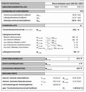

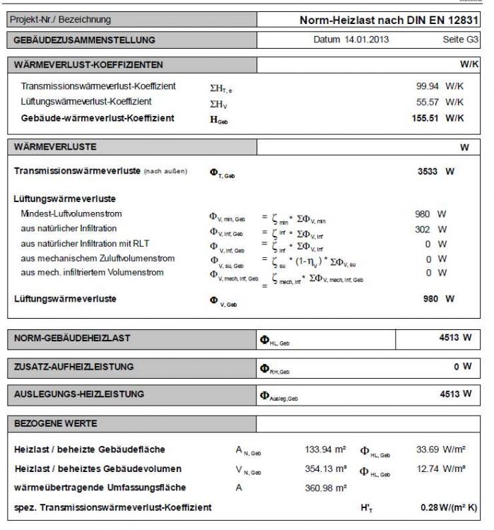

    Wir haben uns für eine Gastherme entschieden, weil unser Gedankengang war Erdwärme kostet X-Euro mehr. Spart man mit Erdwärme 50% der Heizkosten ein, und rechnet grob bei 1000€/Jahr, dann wären dies 500€ Ersparnis im Jahr. Das auf die Mehrkosten Wärmepumpe umgelegt, hatte uns erstmal dagegen entscheiden lassen. Wir wollten daher lieber besser Dämmen und die Heizflächen trotzdem auf niedrige <35 Grad auslegen lassen, also Sachen die später nicht wieder so ohne weiteres geändert werden können.
    Unsere Heizlastberechnung sagt als Auslegungsheizlast 4513W aus. Dies ist vermutlich noch ein Stück tiefer, da die KWL dort vom Ingenieur nicht berücksichtig wurde, also nur normale Lüftungsverluste übers Fenster.
    Geplant ist eine Therme 14kW die bis 3,0kW runtermodulieren kann.
    Ist dies schon ein Problem wenn die Heizlast so gering ist? Thermen mit noch weit geriinger unterer Grenze gibt es ja nicht wie Sand am Meer.

    Kater. Ne Therme die nur bis 3 kw runterkann dürfte bei euch nicht optimal sein und würde ich mir auch nicht verbauen lassen. Hier gehn nur die Modelle mit de kleinsten Leistung am Markt. von Vie..... und Elk... oder ihr nehmt doch ne Wärmepumpe.
