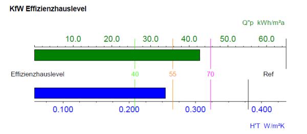

    Haus hat 140m² Fussbodenheizung und ist wie folgt gedämmt.
    Die Lüftungsanlage ist im nächsten Bild nicht eingerechnet, da kein Blower Door Test gemacht wurde.

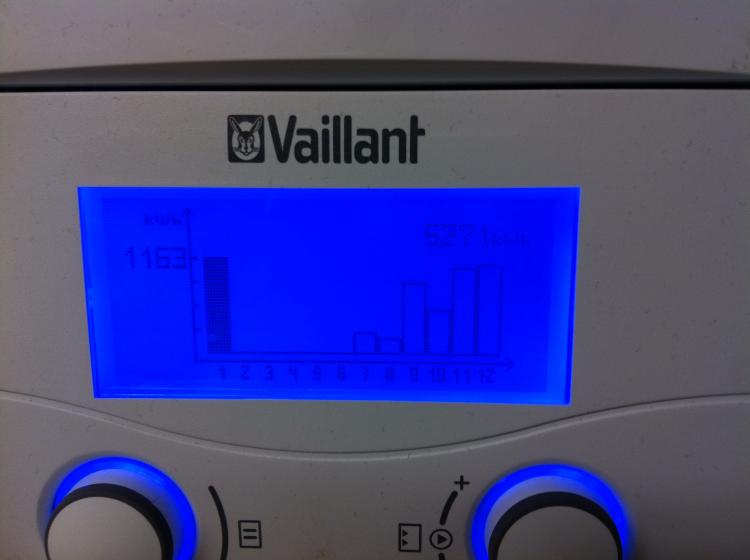

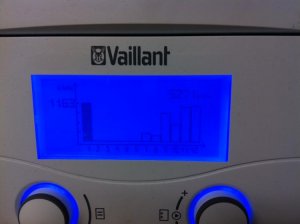

  17. #17 Milzmann, 04.02.2014
    Milzmann
    Milzmann
    03.02.2014
    10
    Informatiker
    Münster
    Morgen Zusammen,
    werde euch heute abend direkt mit ein paar Screenshots versorgen, damit wir Licht in die Dunkelheit bringen.
    Für Zwischendurch nochmal die Gesamtwerte der Pumpe:
    Gesamtertrag der Wärmepumpe wie auch im vorletzten Screenshot zu erkennen:
    5271 kWH bei insgesamt 1052 Kompressor Stunden und 916 Kompressorstarts.
    Durch das Estrichtrockenprogram wurde außerdem die Zusatzheizung mit 483 Std und 21 Starts zusätzlich benötigt. (Ging leider nicht anderes da die Bohrung noch nicht fertig war)
    Weiß nicht in wie weit dies die Gesamtrechnung versaut.....
    Danke euch!
  18. R.B.
    R.B.
    19.08.2005
    48.826
    13
    Dipl.Ing. NT
    BW
    Wenn die Estrichtrocknung mit enthalten war, sind die Zahlen nur bedingt aussagekräftig.
    Der interne Ertragszähler ist aber mit Vorsicht zu genießen. Hier kommt noch hinzu, dass die Quelle quasi jungfräulich ist und dementsprechend auch die Sole-Temperaturen noch relativ hoch liegen dürften.
    Sorry, zu schnell abgeschickt. Weiter im Text.
    Nun muss man sich aber mit der Regelung intensiver befassen und wird feststellen, dass man die Anzeige allein nicht verwenden kann. Rechts wird nur der Umweltertrag angezeigt, links nur die Skalierung anhand des Monatshöchstwerts.
    Wir haben also einen Ertrag von 5.271kWh bei 1.052 Kompressorstunden. Hier wäre ein ext. Stromzähler hilfreich, ansonsten hilfsweise über die techn. Daten schätzen wie ich das oben schon einmal gemacht habe. Aus den 1.052kWh und 1,3kW Leistungsaufnahme ergeben sich 1.367,6kWh el. Energiebedarf.
    Somit wären wir bei einer Arbeitszahl von (5.271kWh + 1.367kWh)/1.367kWh = 4.85
    Erfahrungsgemäß hat der interne Ertragszähler eine nicht unerhebliche Abweichung, und auch die Schätzung über die Leistung ist mit Toleranzen behaftet.
