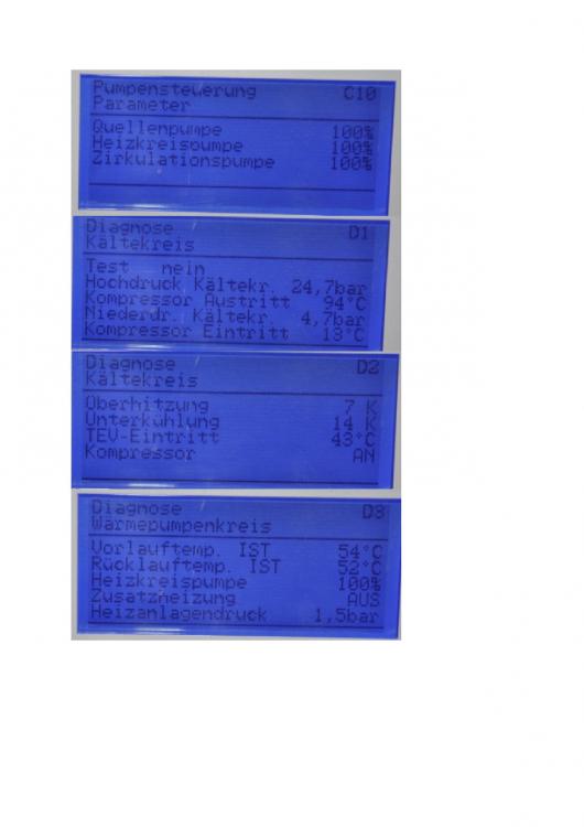

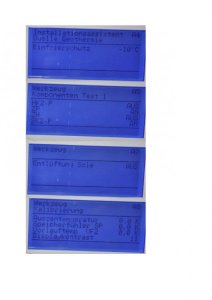

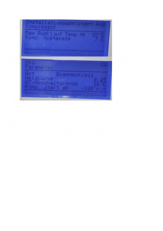

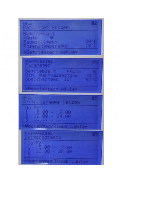

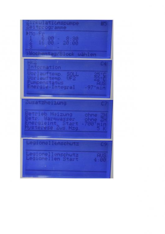

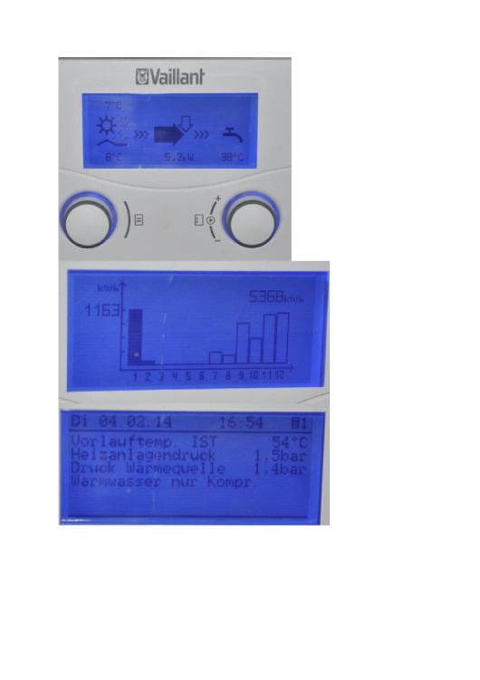

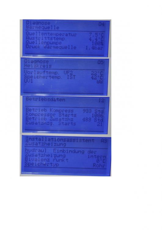

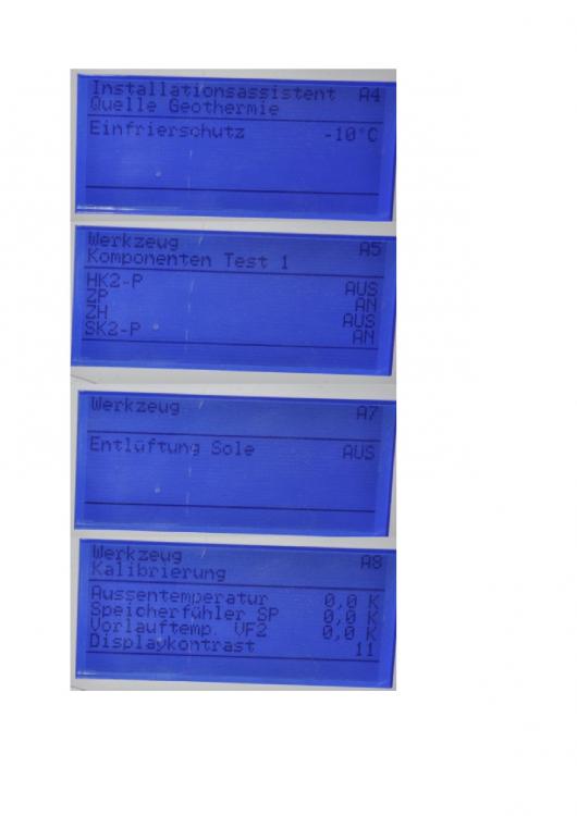

    Hi Zusammen,
    hier meine Konfigurationen:

    Hast Du einen Puffer mit nachgeschaltetem Mischer?

    Hab die WP und dahinter einen Geotherm VDH 300/2 Speicher (300l) und ne Zirkulationspumpe. Das war es eigentlich......

    Das ist gut. Dann werden bei dem Speicher die seitlichen Anschlüsse (also der Anschluss seitlich oben) auch nicht genutzt, und er wird ausschließlich für WW verwendet. Nur WP Kreis VL und RL ist angeschlossen, sowie KW, WW und die Zirk.
    Ich hatte mich nur über VL/RL IST gewundert, aber vielleicht kam die Kiste gerade aus der WW Erzeugung.

    Sonst keine großen Schnitzer in der Konfiguration?

    Mir fällt nichts Negatives auf. Überhitzung etc. scheint auch zu passen, wenn man einmal voraussetzt, dass die Kiste gerade mit WW beschäftigt war, wofür auch die WW Temp. spricht.
    Ich halte nichts davon, wenn man am Kältekreis jedes Zehntel K ausoptimiert, denn dann kann die Lage schnell mal kippen und nachher steht man dumm da. Betriebssicherheit sollte man ja nicht völlig unter den Tisch fallen lassen.

    Danke für eure Tipps....
    Eine Frage noch:
    Ich lasse jetzt seid 2 Monaten die Heizung fast komplett durchlaufen und senke nur 2 Grad ab von 08:00 bis 12:00.
    Somit habe ich aber natürlich auch viel mehr Betriebsstd bei meinem Kompressor als in der Zeit als ich die ganze Nacht abgesenkt habe...
    Hat das Nachteile? Viele Kompressorstd in Punkt Langlebigkeit? Der Stromverbrauch ist der selbe bei Komfortgewinn. (lieber 12std bei 1W, als morgens 12W für 1std um wieder auf die Temperatur zu kommen)
    Was meint ihr? Dafür habe ich die ANzahl der Kompressorstarts auf 5 pro Tag gesenkt.

    Bei Häusern mit niedriger Heizlast heizt man normalerweise durch, und zwar auf möglichst geringer Leistung. Dem Kompressor ist das fast schon egal, früher war das Einschalten schlimmer als der Dauerlauf, heute dank elektronischer Regelung ist das nicht mehr so kritisch.
    Ich glaube nicht, dass Du durch Abschalten in der Nacht eine wesentliche Einsparung erzielen kannst. Das wird wohl im Rauschen der Toleranzen untergehen. Es wäre etwas anders, wenn die Raumtemperatur schnell auf 16°C o.ä. fallen würde, aber wenn man heutzutage in einem Haus die Heizung abschaltet, dauert es Ewigkeiten bis die RT sinkt.

    Natürlich kann man die (J)AZ auch so bestimmen.
    ((Gesamtentzugswert / Gesamtlaufzeit) + Durchschnittsleistungsaufnahme (~1,5 kW inkl. Pumpen u. erhöhte Leistungsaufnahme bei WW))/ Durchschnittsleistungsaufnahme....hier ca. 4,5
