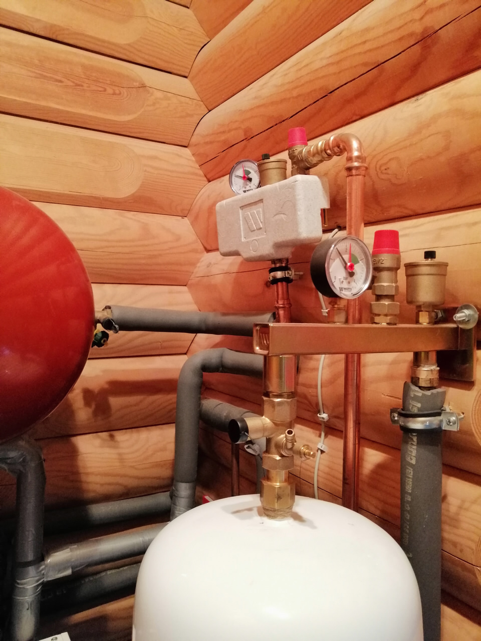

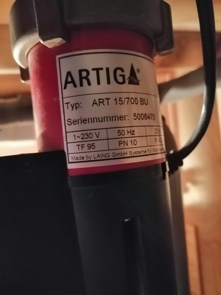

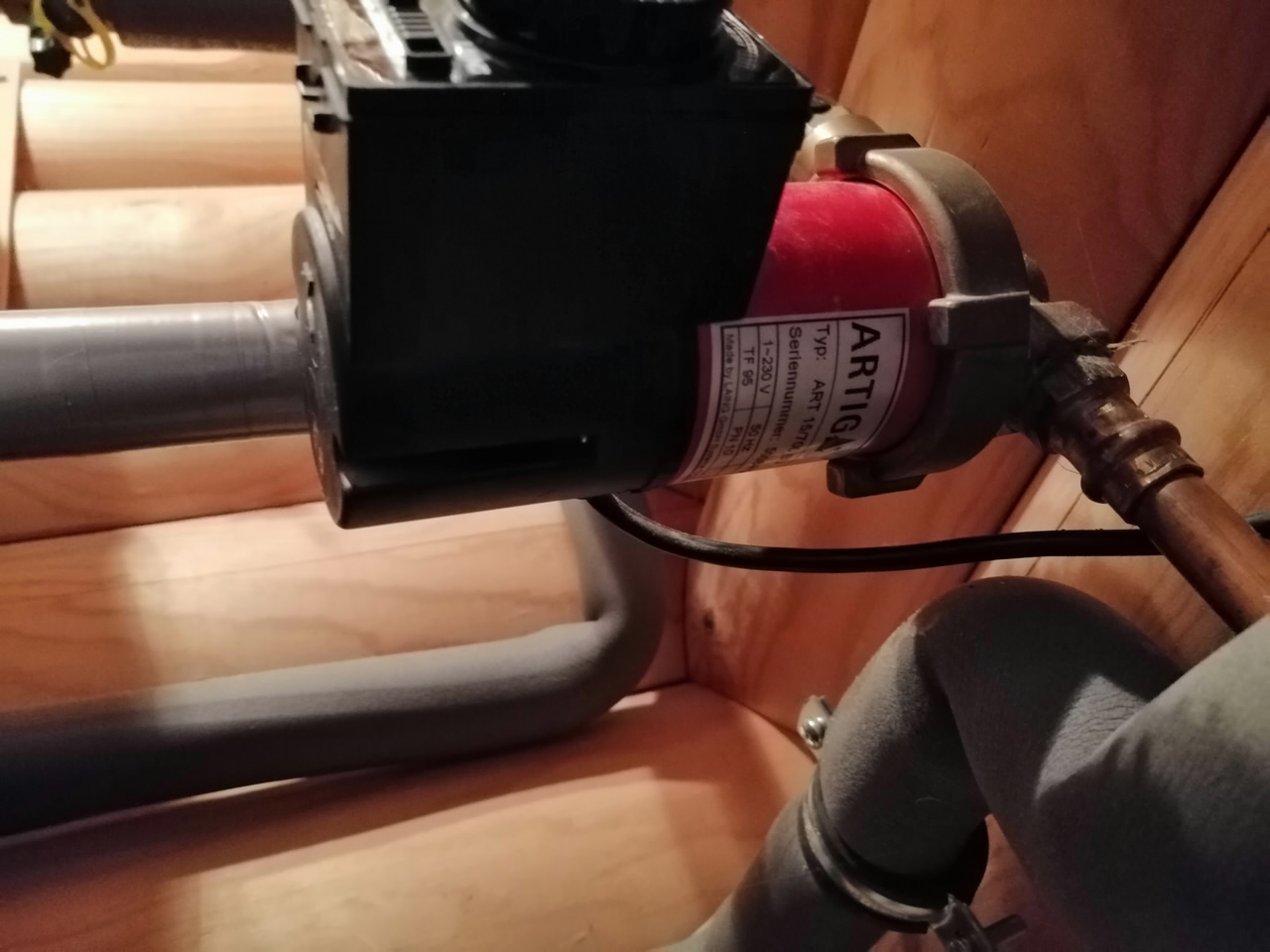

    1. Pumpe:
    Habe im Heizungsraum bislang nur 1 Pumpe gefunden. Es scheint eine Umwälzpumpe zu sein, die das Brauchwasser zirkulieren lässt. Schaltet man sie ab, dauert es ewig lange, bis warmes Wasser aus dem Hahn kommt.
    Ist sie auch für die Heizwärme zuständig? Wenn nicht (was ich vermute): Müsste dann nicht woanders noch eine weitere Pumpe sein, die die Heizwärme in der FBH zirkulieren lässt?
    Die Pumpe zieht dauerhaft 25W. Würde es sich lohnen, ein moderneres Gerät einzubauen oder ist das Blödsinn, solange sie nicht defekt ist?
    Wenn darüber nur Brauchwasser läuft, könnte ich sie über die Zeitschaltuhr doch wenigstens nachts abstellen, wenn kein Bedarf da ist?

    Im Heizungsraum habe ich zwei Druckanzeigen vorgefunden. Sie zeigen relativ konstant 1,5 bar bzw. 1,0 bar an. Ist das Vorlauf und Rücklauf oder bezieht sich das auf den Druck in der Erdwärmeanlage im Boden?

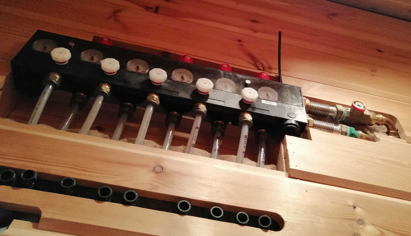

    Im HKV habe ich diese Röhrchen vorgefunden, an denen man die Fließgeschwindigkeit der einzelnen Heizkreise ablesen kann. Durch längere Beobachtung habe ich gemerkt, dass immer, wenn die WP Wärme hochpumpt (ca. 2x pro Stunde), die Geschwindigkeit bei allen Anzeigen für ein paar Minuten auf 0 zurückgeht und danach „frische“ Wärme in die Anlage gepumpt wird. Ist das so korrekt interpretiert oder was passiert da genau?

    Ich habe den Verdacht, dass hier nie ein hydraulischer Abgleich durchgeführt wurde. Zum einen ist festzustellen, dass es im OG nie vernünftig warm wird (unten 2° wärmer), im Bad oben bekommt man z.B. nicht mehr als 20,5°C hin. Wenn sich die Wärme den Weg des geringsten Widerstands sucht, ist es ja logisch, dass oben unterversorgt ist?!
    Die Fließgeschwindigkeit zeigt für das WC unten (2m²) z.B. 2,5 l/min. an, während das vier mal so große Büro (auch unten) lediglich 1,0 l/min. hat. Solche Beispiele gibt es mehrere. Flur, WC und HWR (alles unten) sind die wärmsten Räume des Hauses (23°), aber auch die kleinsten. Kann das am fehlenden hydr. Abgleich liegen? Ist evtl. die Vorlauftemperatur zu gering, um das Bad warm zu bekommen?
    5. Heizverteiler:
    Für das Obergeschoss ist dieser HKV verbaut (siehe Foto), das ist ein völlig anderes Modell als unten (Cosmo). Funktioniert es prinzipiell genau so? Was ist das für ein Modell? An den Zeigern kann man offenbar eine Temperatur ablesen, das geht unten nicht. Leider komme ich da nicht vernünftig ran, da es in 3,5 Metern Höhe hängt und ich noch keine passende Leiter habe L

    Pumpe:
    Druckanzeigen:
    HKV Obergeschoss:

    - Die Pumpen die du suchst, könnten auch in der Wärmpumpe selbst sein.
    - Die Röhrchen im HKV auch - Tacos genannt - kannst du nur bei laufender Pumpe ablesen. Dort sollte auch ein Durchfluss erkennbar sein.
    - ob der hydraulische Abgleich gemacht wurde, lässt sich so nicht beurteilen. Wenn dein Vorgänger es im OG gern kühler gehabt hätte, dann hat dort die Tacos im HKV eben etwas zugedreht. Suche mal im Internet nach "thermischen Abgleich". Dann verstehst du, was ich meine. Du wirst dort vermutlich im Haustechnikdialogforum bei oldBo laden.

    Ja, über den Durchlauf wird die Raumtemperatur geregelt. Damit wird er a) schnell warm und b) wärmer. Wenn du keine ERR (Einzelraumregelung) mehr hast, wirst du dir vielleicht a) wünschen ober b) nicht wollen. Wenn du den Abgleich sauber gemacht hast, wirst du a) nicht mehr brauchen, weil es immer Konstant warm im Raum ist.

    In der Tat ist die Heizungspumpe in der SWP drin. Es ist offenbar eine automatische Pumpe (an der man allerdings auch über die Menüführung Einstellungen vornehmen kann). Das erklärt wohl auch, warum die Fließgeschwindigkeiten in den Tacos von Tag zu Tag unterschiedlich sind, obwohl man an den Einstellungen nichts geändert hat?

    Nun habe ich mich mit den Tacos befasst und gemerkt, dass ein und dasselbe Röhrchen unterschiedliche Werte an unterschiedlichen Tagen anzeigt (ohne etwas geändert zu haben). Liegt das daran, dass die Heizungspumpe automatisch ihre Leistung reguliert? Soll ich den thermischen Abgleich dann einfach vom Verhältnis her machen, aber ohne absolute l/min-Werte? Also Raum A soll wärmer als Raum B usw.?

    Für den thermischen Abgleich ist es auch egal, was am Taco angezeigt wird, Hauptsache der Durchfluss wird so eingestellt, dass es in den Zimmern wärmer oder kälter wird.
    Für den Abgleich ist es von Vorteile, wenn erstmal alle Raumthermostate voll aufgedreht sind.

    Kann schon sein. Im Rosa-Forum stand ja auch irgendwo, dass man die Pumpenleistung der FBH auf 100% stellen soll, wenn man den Thermischen Abgleich macht
    Die Tacos zeigen ja die Menge an, die gerade durchfliest. Wenn die Pumpe also weniger an Durchfluss liefert also die Summe aller Tacos, zeigen diese weniger an.
    :). Wenn du die Pumpe auf 100% stellst, hast du ja max, was die Pumpe schafft - z.B. 2000l/h. Dann hast du jedes Tacos eingestellt z.B. 2,5l/min. In Summe ergibt sich sagen wir 1800l/h. Wenn du jetzt die Pumpe auf 65% reduzierst, dann schafft sich nur noch etwa 1300l/h (also weniger als die Tacos). Somit sollte auch jeder Taco weniger anzeigen.
