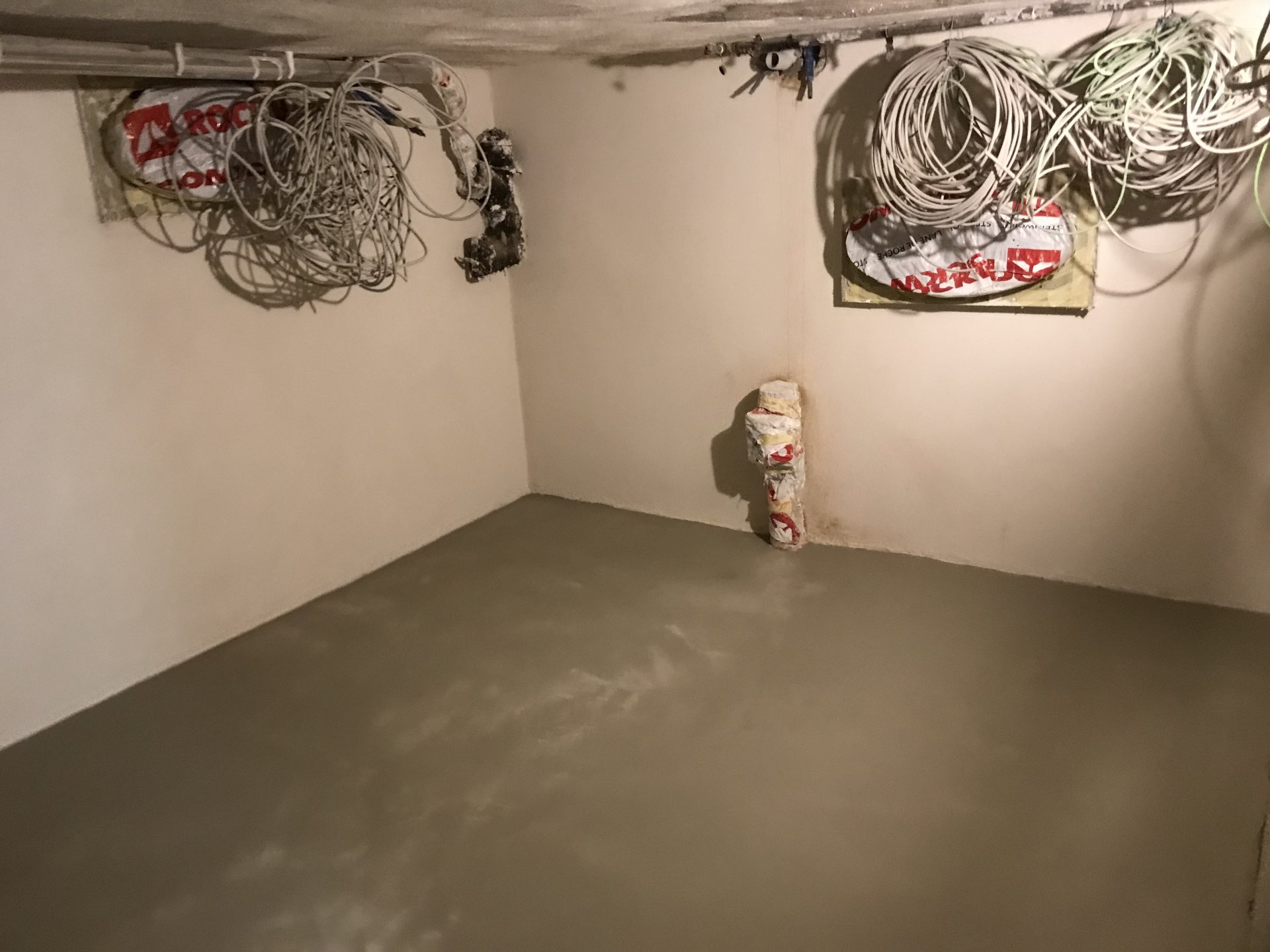

    Hallo zusammen!
    Ich möchte die Außenwände (Beton) meines leicht feuchten Kellers (Sanierung 50er Jahre) gern mit Entfeuchtungsputz von innen versehen, damit Feuchtigkeit aus der Mauer raus kann und es nicht wieder zu Abplatzungen kommt in Zukunft.
    Hat jemand eine Enpfehlung für ein bestimmtes Produkt, dass sich schon bewehrt hat?

    Keller der 50 er Jahre haben in der Regel keine Betonwände. Allerhöchstens "Magerbeton".
    Grundsätzlich werden erdreich-umschlossene Kellerwände zuerst von außen abgedichtet, ansonsten ist jede "Entfeuchtungsputz"-Massnahme sinnlos.

    Ja die Aussenabdichtung ist das Sinnvollste. Hab schon mit außen und innen Abdichtung beschäftigt. Ist aber auch eine Kostenfrage und aktuell nicht drin. Wird auch kein Wohnraum. Damit der Putz wir aktuell nicht wieder abbröckelt mit der Zeit, ein Putz der mit der Feuchtigkeit umgehen kann.
    Benötige als eine Material- und Verarbeitungsempfehlung.

    Also ich schließe mich dem kollegen an das am besten eine Sanierung von ausen das sinnvollste wäre, aber das ist ja nicht die frage. Also um sie zu beantworten der alte putz muss auf jedenfall erstmal abgetragen werden danach kann man einen aufbau mit Knauf Popo machen das ist ein Sanierputz für solche sachen. Aber wie gesagt keine dauerhafte Lösung . Hoffe ich konnte helfen

    Sanierputz ist nicht für dauerhafte Durchfeuchtung von hinten vorgesehen. deswegen keine Produktempfehlung.
    Wenn überhaupt: Sperrputz und Dichtschlämme.

    Hallo @Nic123, wollte mal Bescheid geben, dass ich mich für Weber 954 mit vorherigem Weber 951s Spritzbewurf entschieden habe. Denke hat den selben Effekt. War allerdings leichter zu kriegen. Der erste Raum ist bereits fertig.

    Ja klasse sieht echt super aus. Aber wie gesagt auf dauer vll mal über eine abdichtung von ausen nachdenken.
