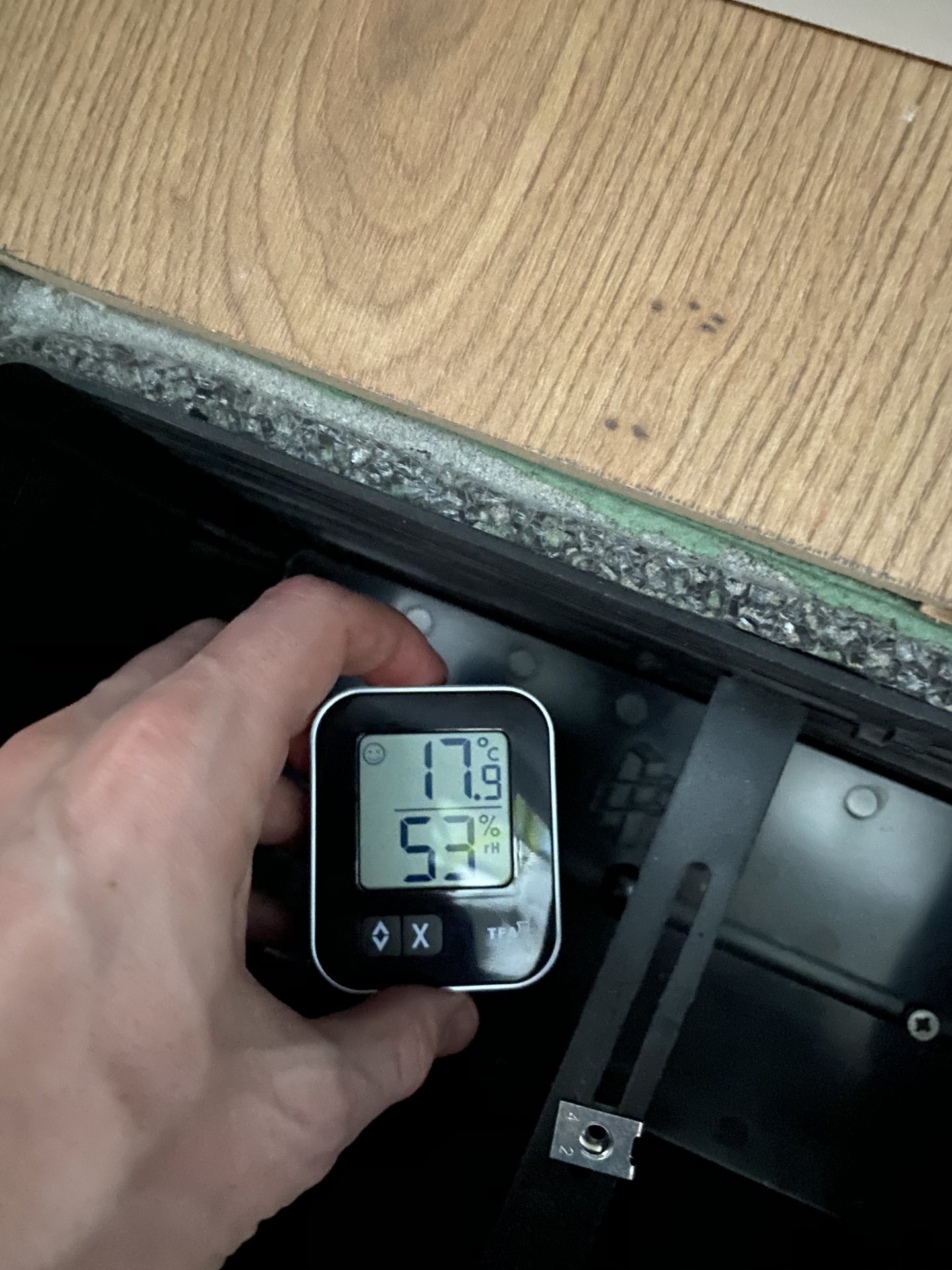

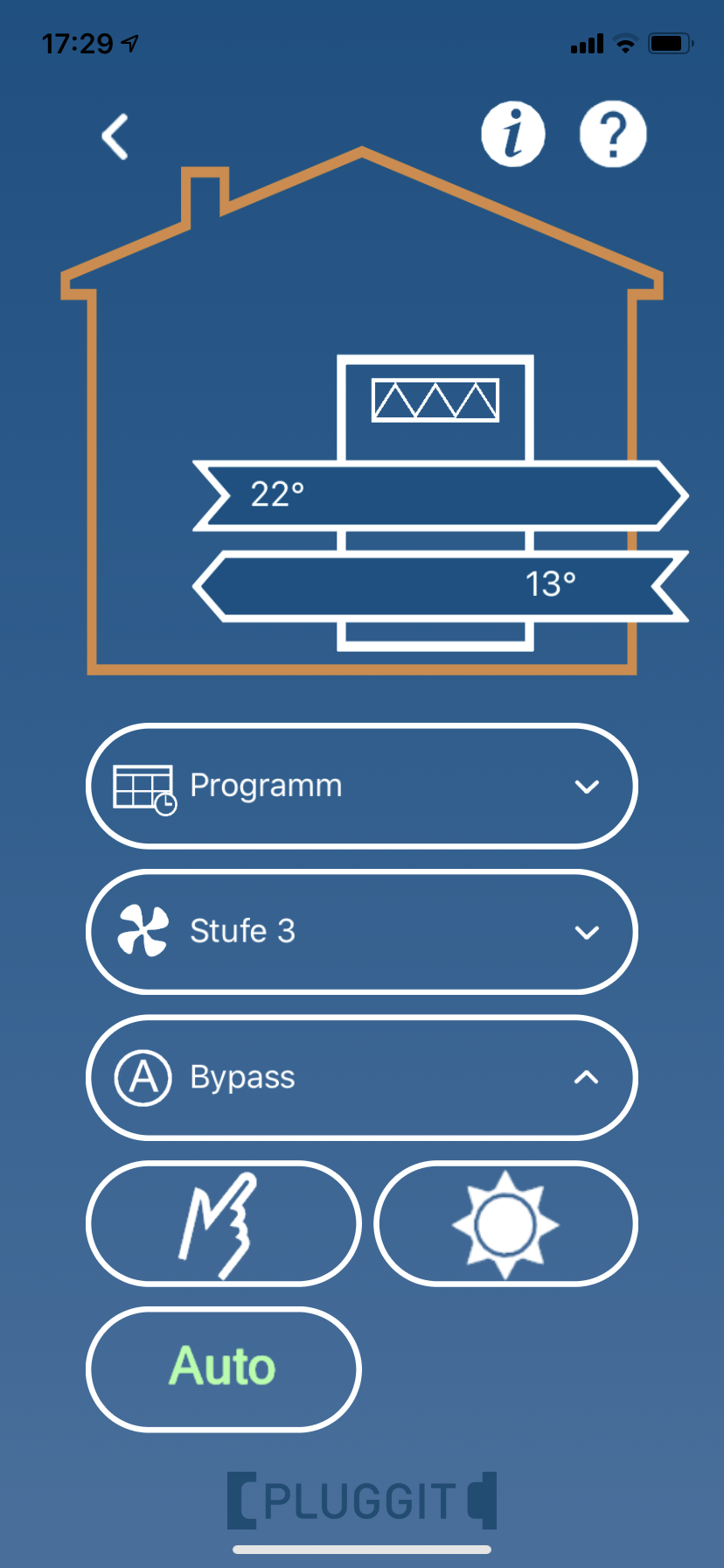

    ich habe heute mal testen wollen, ob der Sommerbypass meiner Pluggit Avent P310 eine Wirkung zeigt und habe ein digitales Raumthermometer in den Luftstrom in einem der Luftauslässe im OG gestellt, und die Temperatur der Anzeige in der Smartphone-App mit meiner Messung verglichen. Dafür habe ich nach Aufstellen des Thermometers ca. 30 Minuten gewartet, damit sich das Thermometer an die Temperatur des Luftstroms gewöhnen kann. Laut App verließ die Luft mein Haus mit ca. 22°C und kam mit ca. 13°C hinein. Der Sommerbypass war aktiv, meine Erwartung wäre auch ca. 13°C im Luftauslass im OG zu messen. Meine Messung ergab aber 17,9°C. Das fand ich doch etwas enttäuschend, entweder funktioniert der Sommerbypass nicht ordnungsgemäß oder die Luft erwärmt sich auf dem ca. 10 Meter langen Weg von der zentralen Anlage bis zu meinem Luftauslass um 4,9°C.

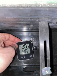

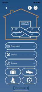

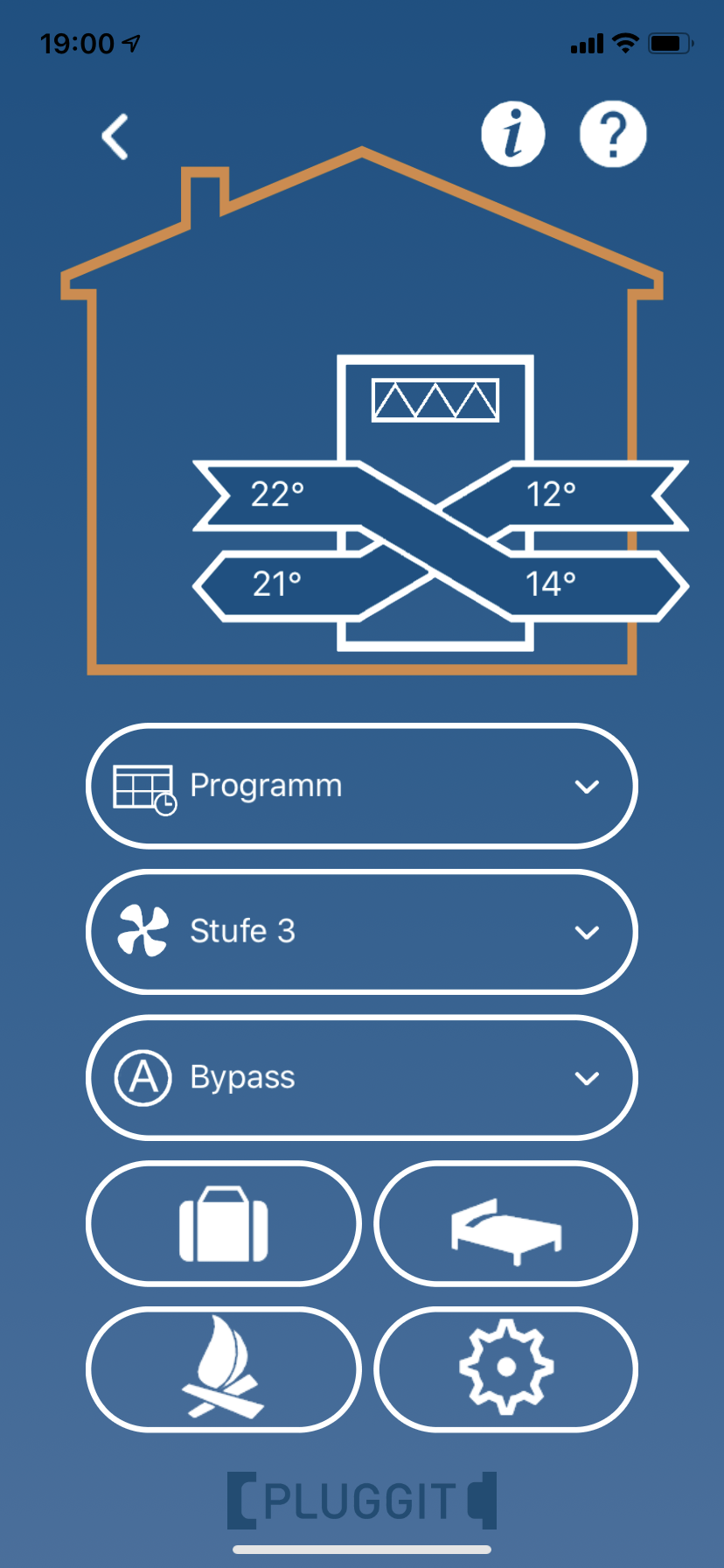

    Kurz darauf sank die in mein Haus strömende Luft laut App-Anzeige auf 12°C. Damit schaltete sich der Sommerbypass aus und die Luft wurde über den Wärmetauscher geleitet. Laut App wurde die ins Haus hineinströmende Luft von 12°C Luft auf 21°C erwärmt, während die hinausströmende Luft von 22°C auf 14°C abgekühlt wurde. Ich habe meine Messung wiederholt, um zu prüfen, ob ich einen Unterschied zum Zustand mit aktiviertem Sommerbypass messen konnte. In der Tat. Nach ca. 30 Minuten hatte sich die Luft laut meinem Thermometer auf 20,7 °C eingepegelt.
    Fazit: Der Sommerbypass scheint zu funktionieren. Der Unterschied bei 12–13 °C Außentemperatur und 22°C Innentemperatur liegt bei mir bei 2,8 °C. Weniger als ich erhofft hatte aber zumindest messbar. Ich bin begeistert, wie gut der Wärmetauscher funktioniert, aber enttäuscht wie wenig der Sommerbypass dazu führt, dass von der kühlen Außenluft tatsächlich etwas im Haus ankommt.
    Vielleicht funktioniert mein Sommerbypass auch nicht korrekt und er leitet nur einen Teil der Luft am Wärmetauscher vorbei (keine Ahnung ob das technisch möglich ist, da kann man ja leider nicht hineinschauen…). Wie sieht es bei euch aus, habt ihr schon mal gemessen wie viel eurer Sommerbypass bringt? Würde mich brennend interessieren, wenn da bei euch ein größerer Unterschied messbar ist, würde ich mir ggf. mal testweise einen zweiten Bypass organisieren.
