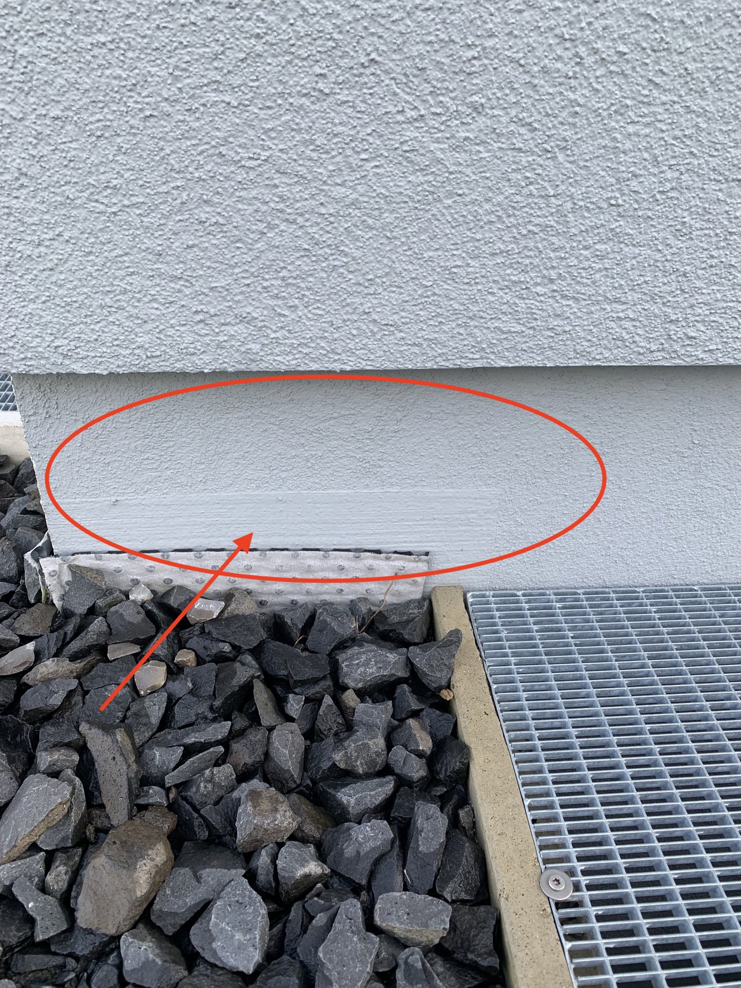

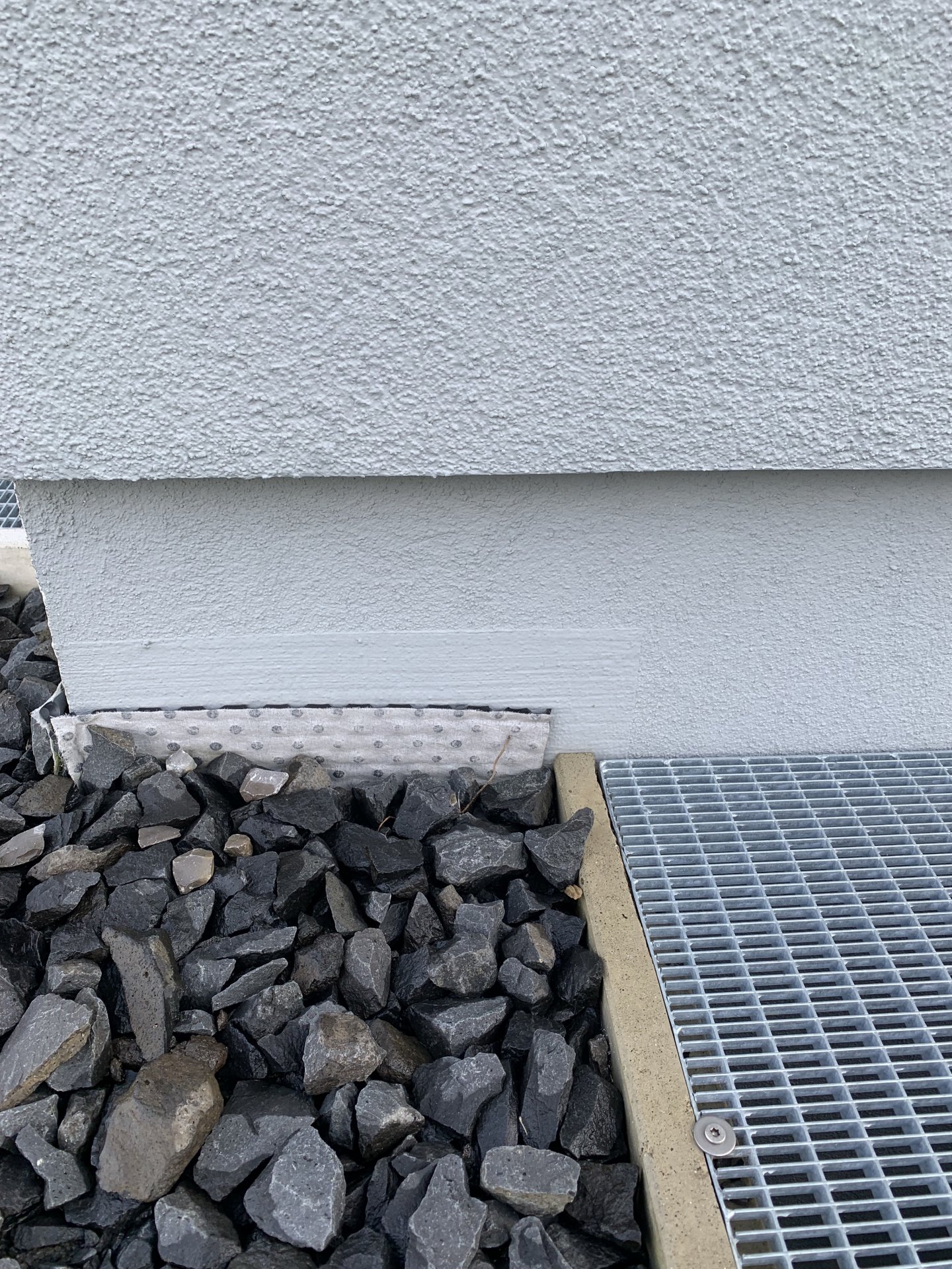

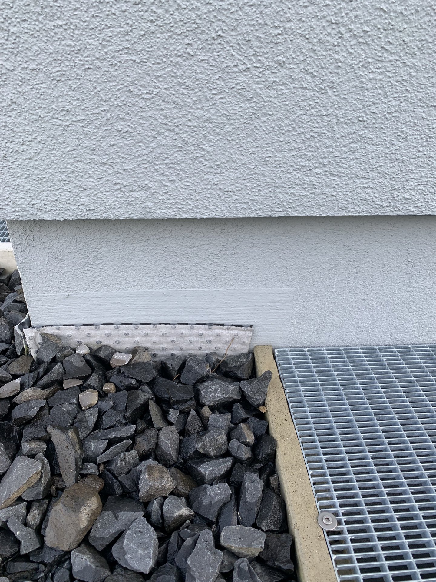

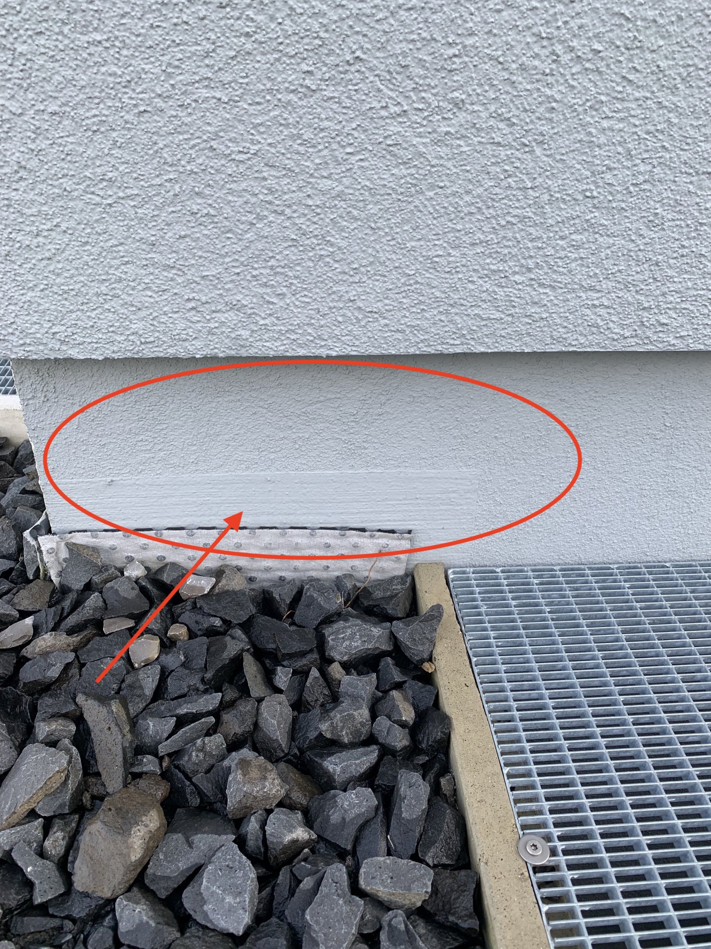

    Mal eine weitere Frage an die Experten:

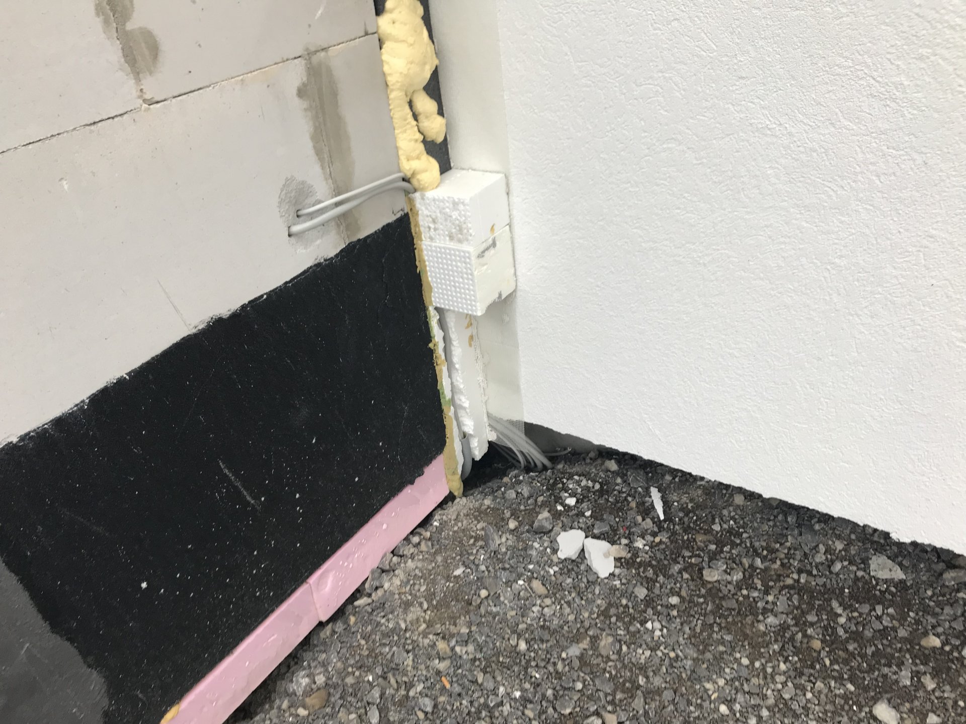

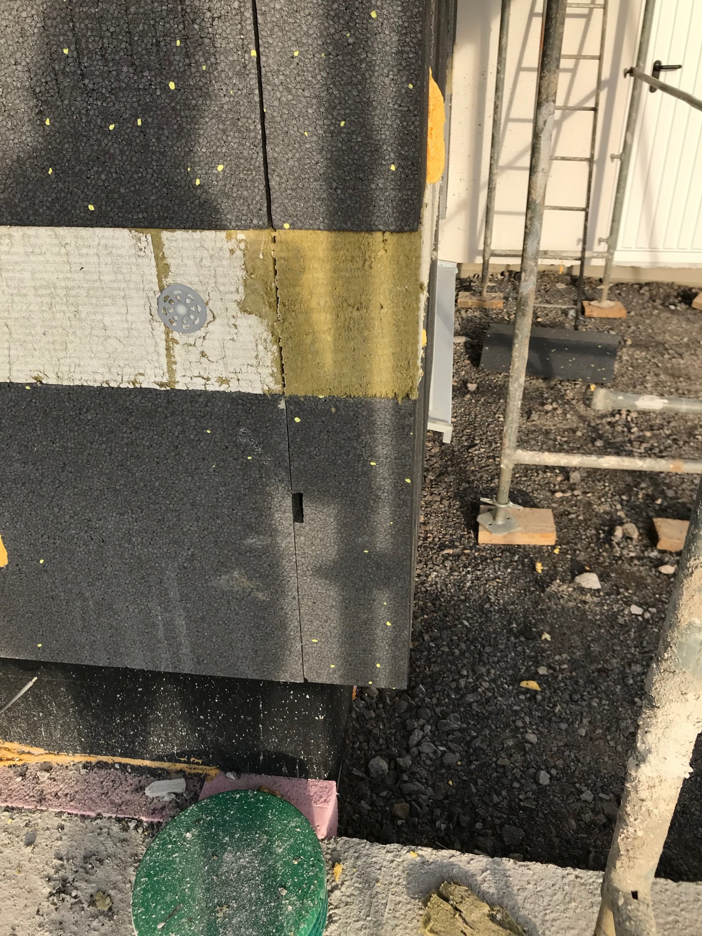

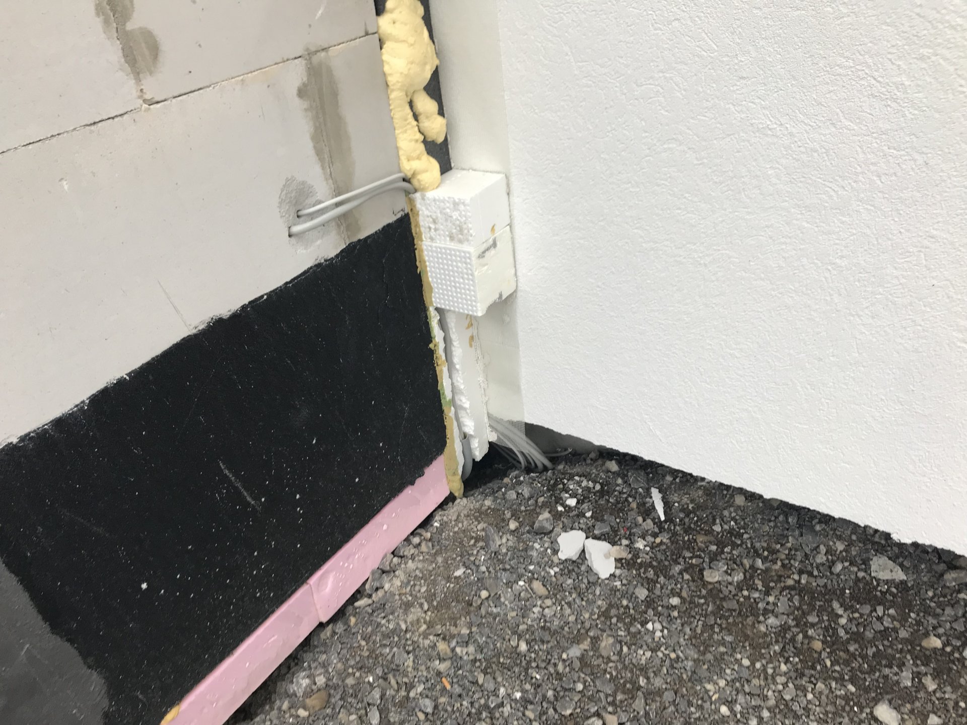

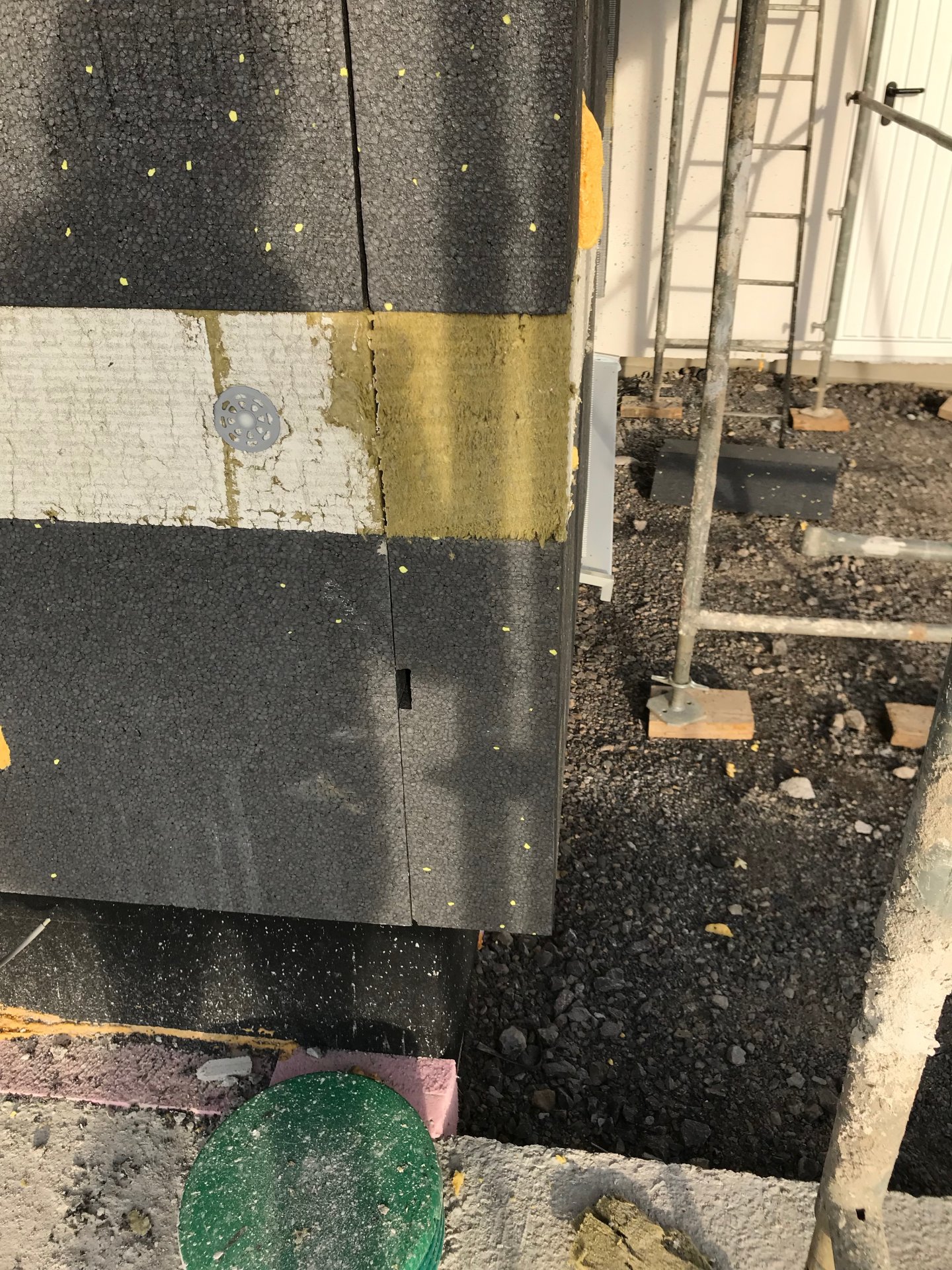

    Ich habe eine WDVS und dort so einen "Absatz" drin (siehe Bilder). Ich habe auch mal Bilder aus dem Rohrbau hinzugefügt, wie das aussah.
    Darf ich in den unteren Teil, der weiter innen liegt, überhaupt reinbohren oder sollte ich eher direkt den oberen Teil für die Befestigung nutzen?
    @Fabian Weber ich glaube wir hatten die Diskussion mal bei der Terrasse. Ich weiß den Grund nicht mehr, aber ich erinner mich, dass man dort nicht reinbohren sollte. Kannst du dazu nochmal was sagen?
  7. #7 Gast 85175, 05.11.2023
    Gast 85175
    Gast 85175 Gast
    Das ist die (obere) Abdichtung/Putzabdichtung. Wenn man da reinbohrt, dann hat man halt ein Loch in der Abdichtung. Ob das schadfrei bleibt… es kommt drauf an, ein kleines Löchlein über Gelände und unter großzügigem Dachvorsprung ist halt was anderes, als ein Löchlein unter Gelände und zB bei anstauendem Sickerwasser…

    @chillig80 danke für die schnelle Antwort.
    Dann beschreib ich mal mein Problem.
    Wenn ich es oben direkt an der Kante mache sind es ca. 30cm
    Die 30 cm. (kann morgen mal ein Bild machen) muss ich auf der Gegenseite für die Endstange wieder ausgleichen.
    Auf der anderen Seite ist Rasen mit L-Steine als Abschluss gesetzt.
    Was mir jetzt als Nichtfachmann einfällt:
    a) Ich lasse die Endstange verlängern (schweißen)
    b) Ich betoniere ein kleines Fundament und schraube es drauf das schaut dann aber aus dem Boden heraus.
    c)...?
    Zusätzlich hätte ich unten eben ein 30cm Spalt wenn ich es aufziehe, aber ich glaube das sieht gar nicht so schlimm aus. Müsste man sich mal direkt anschauen!
