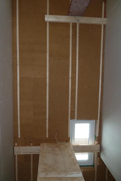

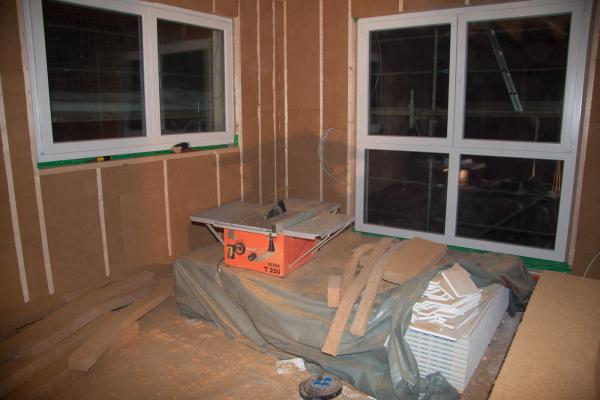

    Hi,
    wir haben die komplette Installationsebene unseres Hauses (Holzständer) und die Innenwände selbst mit Holzfaserplatten gedämmt. Wir hatten eine Tischkreissäge, damit ging das Zuschneiden sehr gut. Man muss ca. auf halbe Zentimeter genau arbeiten und z.B. immer noch ein bisschen draufgeben, um die Platten schön in die Lücken stopfen zu können. Gerade beim Dach werden die sonst nämlich nicht drin stehen bleiben ;-)
    Kleine Bereich (z.B. um Leitungen herum) haben wir mit von Hand zerrissenen Stücken ausgestopft.
    Das Ganze dauert natürlich seine Zeit und ist auch eine sehr staubige Angelegenheit, aber wie gesagt mit der passenden Säge gut machbar.
    Viele Grüße
    Christiane

    Natürlich kann man zwei (oder auch mehr) Teile in ein Feld packen. Mit etwas Ausprobieren hat man dann auch raus, wieviel man der gemessenen Breite zugeben muss, damit die Teile 1. halten und 2. ohne Beulen reinpassen. Um das "Stückeln" kommt man meiner Meinung nach auch nicht herum, wenn man nicht Unmengen von Verschnitt haben möchte.
    Neben der Säge benötigt man auch noch einen Winkel und etwas zum optischen Anritzen der Matten, also ein Cuttermesser o.ä. Und etwas zum Notieren der benötigten Maße. Ach ja, ein Mundschutz und eine Schutzbrille sind auch nicht verkehrt *hust*
    Anbei mal zwei Fotos von unserem frisch gedämmten Treppenhaus und einem Kinderzimmer, das zu der Zeit Zuschneideraum war.
