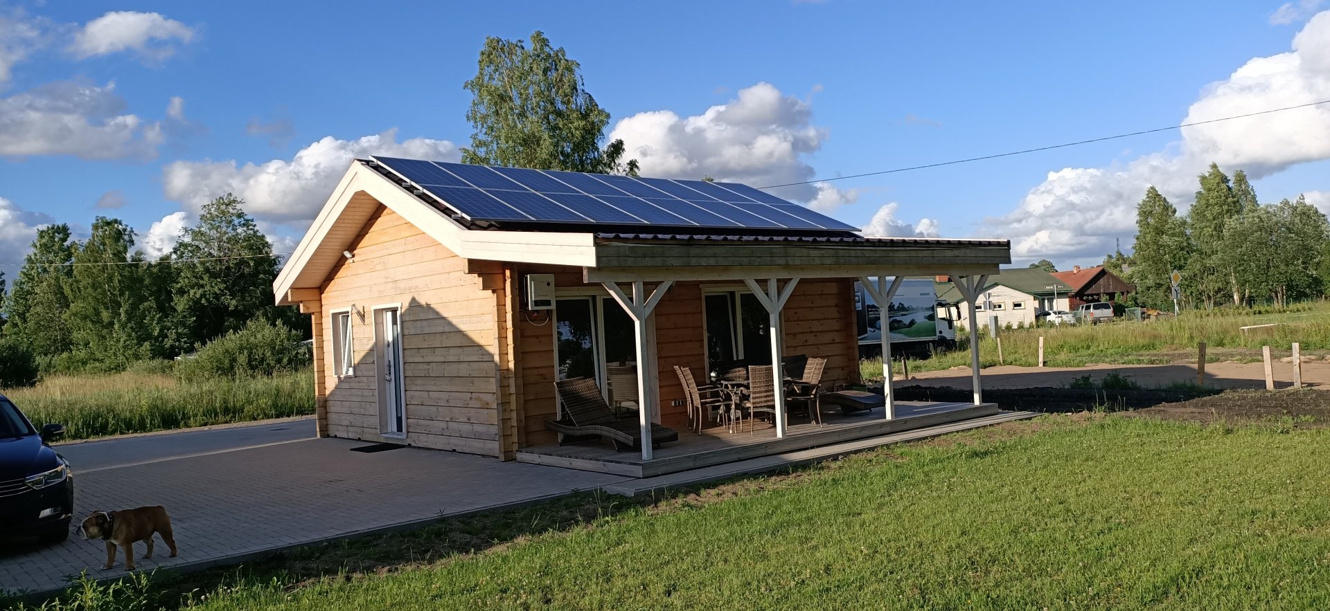

    ich selbst stolzer Besitzer von zwei Brettschichthäusern aus Russland, kann aus dir da einiges an Erfahrungen vielleicht weiter geben, ich hatte meine beiden Häuser vor gut 3 Jahren dort bestellt, die Holzqualität war sehr gut, auch die Verarbeitung....
    Problem ist halt die Verarbeitung... Fensterausschnitte sind halt nicht ausgefräst muss man dann vor Ort machen... Kettensäge lässt Grüßen, in den ersten Balken fehlen dann Zugänge für das nach spannen von Spannstangen... es sind halt Kleinigkeiten...man sollte schon einiges an Erfahrung mitbringen damit die das auch ins Hausprojekt mit einfließen lassen können.
    Als wichtigen Tipp falls ihr das selbst importiert kümmert euch bitte um eine Spedition aus Deutschland die das erledigt ist vielleicht ne Ecke teuer, aber es kann viel Ärger ersparen... (Damit hatte ich den größten Stress... da Russe beauftrag eine Litauische Spedition die arbeitet dann wieder mit ein Subunternehmer in Lettland zusammen.. der liefert nicht pünktlich hat keine Endladegerät mit und stellt dann die Ware wo anders ab.... Stress total ! Und du kannst keinen wirklich an den Hacken dafür bekommen.
    Als das Holz am besten in Russland gleich streichen und die sollen dafür ne gute Farbe aus Finnland nehmen (Ich habe es damals selbst gemacht, weil ich den bezüglich Farbe nicht getraut habe) War aber Ende letzten Jahres Anfang dieses Jahr oft in Russland und habe meine Meinung in der Hinsicht gründlich geändert.
    Bezüglich des Preis für Brettschichtholz sollte das bearbeitet für dein Projekt bei ca. 300 € pro cbm liegen... Bestelle auch alles andere Was Holz betrifft aus Russland gleich mit was du noch benötigst.. C24 liegt bei 170 € cbm.. und Futter Fussbodenbretter auch in der Richtung.
    Leider ist es zur Zeit nicht möglich nach Russland zu reisen, aber ich kann jeden nur den Tipp geben es zu machen, es ist auch ganz interessant einmal zu sehen wir die bauen ... es ist halt alles ne bisschen anders ... es gibt ne schönen Musterhauspark in St. Petersburg beim Obi mit gut 50 Häusern von unterschiedlichen Herstellern... Von manches sollte man die Finger lassen anderes kann man so kaufen .... aber man muss halt immer aufpassen das es den deutschen Normen dann entspricht... das ist alles immer etwas anders in Russland.
    Du kannst dir ja mal mein Fachhausprojekt hier anschauen... es wird auch in Russland hergestellt auf eine Hundegger K2i....

    Aus welcher Ecke kommt da Haus den von Russland, Leim wird meist ein Westeuropäisches Produkt verwendet, auch das Holz muss entsprechende Zertifikate haben damit es überhaupt in die EU importiert werden darf. In der Hinsicht würde ich mir wenig sorgen machen... viel wichtiger sind die Pläne und auf was für Maschinen das ganze gefertigt wird.... da gibt es sehr große Unterschiede...
    Ich hatte mir damals nur die Außenwände und den Dachstuhl kommen gelassen die kleine Hütte hat ne Maß von 650x750 und das ganze hat mir damals 4000 € an Werk pro Haus gekostet ...
    Ich habe dir mal die Unterlagen die ich damals alle dazu bekommen habe nun hier einmal mit hoch geladen... Ist in russisch und halt english, Ich kann über die Firma halt wenig negatives sagen... außer das die nur BSH liefern konnten.. und nichts anderes...
    Ich war damals auch nicht vor Ort und habe mir die Firma das Werk vor Vertragsabschluss angeschaut... weil da brauchte man noch ne VISA und Zeit war bei mir auch sehr knapp ...
    Problem ist halt bei den Häusern das du die Isolieren musst von innen das ist dann ne Menge Arbeit da wieder nie Holzständerwerk reinzubauen.... Dämmung rein bringen das aussteifen mit OSB Installationsebene rein ziehen dann Inside Finish... Das kostet halt sehr viel Zeit und geht dann auch noch ins Geld ..., das Grundgerüst hast du in 2 Tagen stehen ... bloß dann geht der Spaß halt los :D
