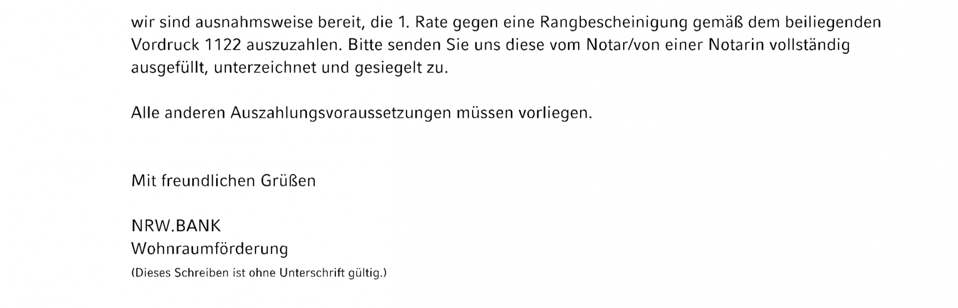

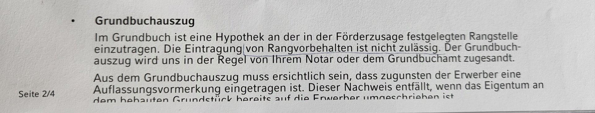

    Wir haben heute das Schreiben bekommen, dass wir nun als Eigentümer der Immobilie eingetragen sind im Grundbuch - es hat also genau 2 Monate gedauert.
    Und ich habe heute zufällig noch diesen Satz in unseren Unterlagen gefunden (s.Foto): also wie bereits gesagt, die Rangbescheinigung hätte bei uns nicht gereicht. Wieso wird es so unterschiedlich gemacht??

    Die Passage zum Rangvorbehalt steht immer drin. Ihr müsst Euch nur an die Förderzusage halten.
    Für die Rangbestätigung gibt es einen Vordruck der NRW.Bank. Allerdings wollen die eine Begründung, warum.
    Bsw. Amtsgericht braucht Ewigkeit, Bauunternehmen nimmt sonst erst ne andere Baustelle an, etc.
