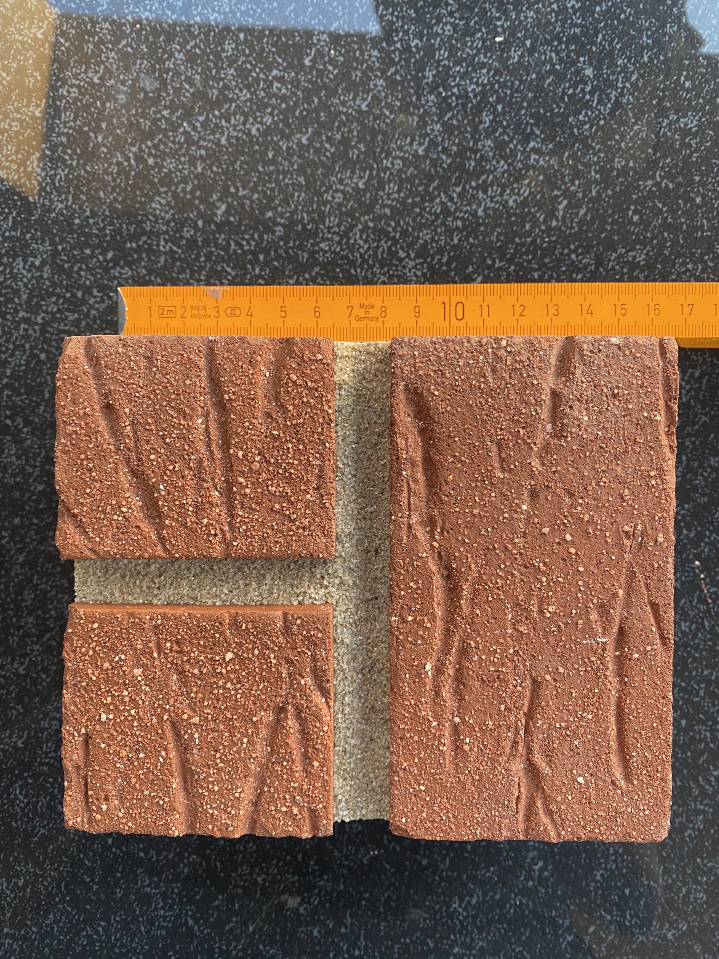

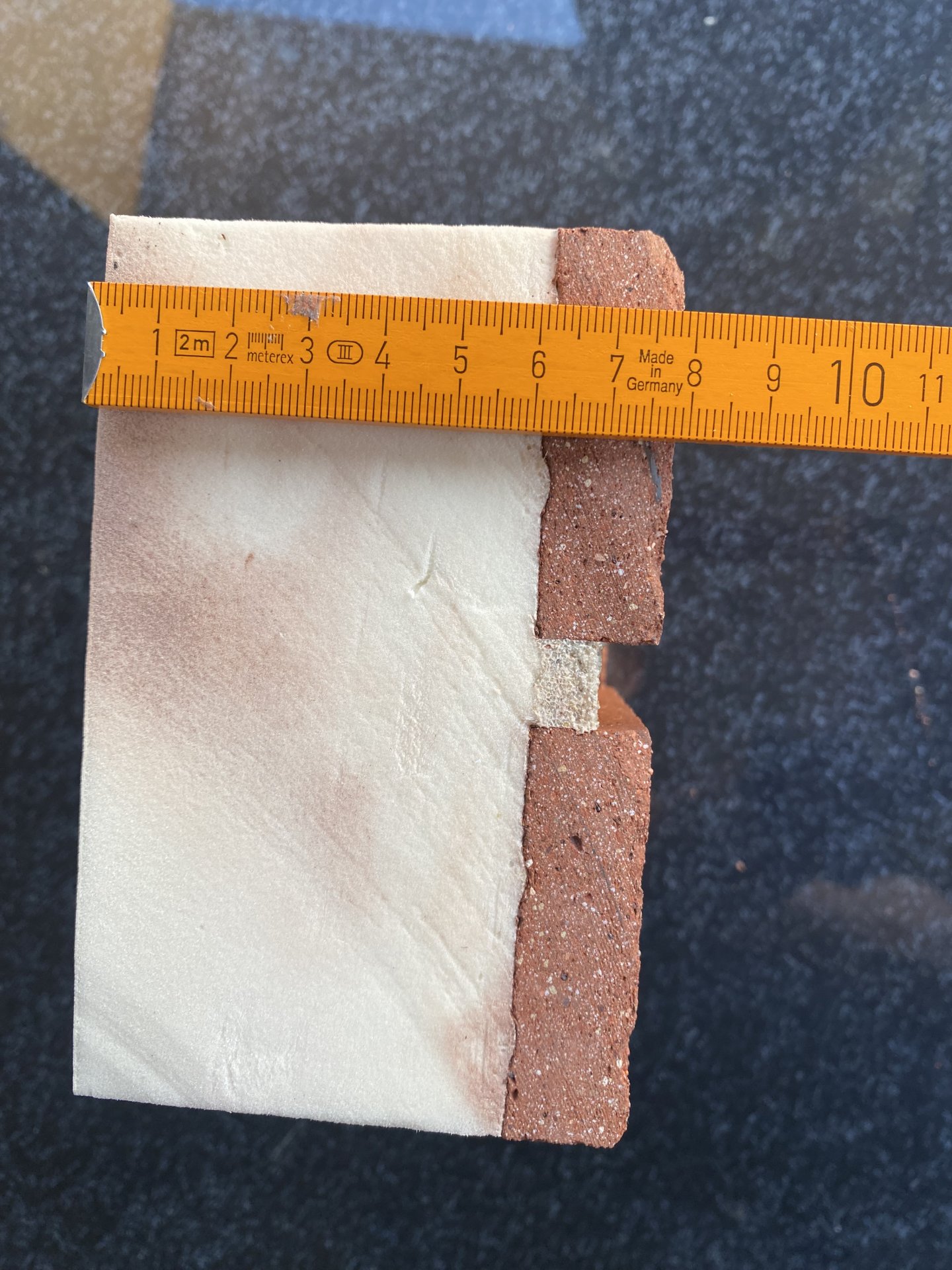

    Hier mal das zugesandte Muster:

    Das sieht jetzt nicht allzu spektakulär aus. Wahrscheinlich soll der Sinn und Zweck sein, Montagezeiten zu verkürzen und DIY Kapazitäten zu locken. Man könnte das gleiche System ja auch "selbst" mit Fassadendämmung und Riemchen erstellen, was zusätzliche Arbeitsschritte und mehr Talent erfordert.
    Würde ich an deiner Stelle mal anfragen und ausrechen, ob sich das lohnt. Am ende geht es ja wirklich nur darum: Wie viele € je m² kostet es gegenüber der Alternative?
