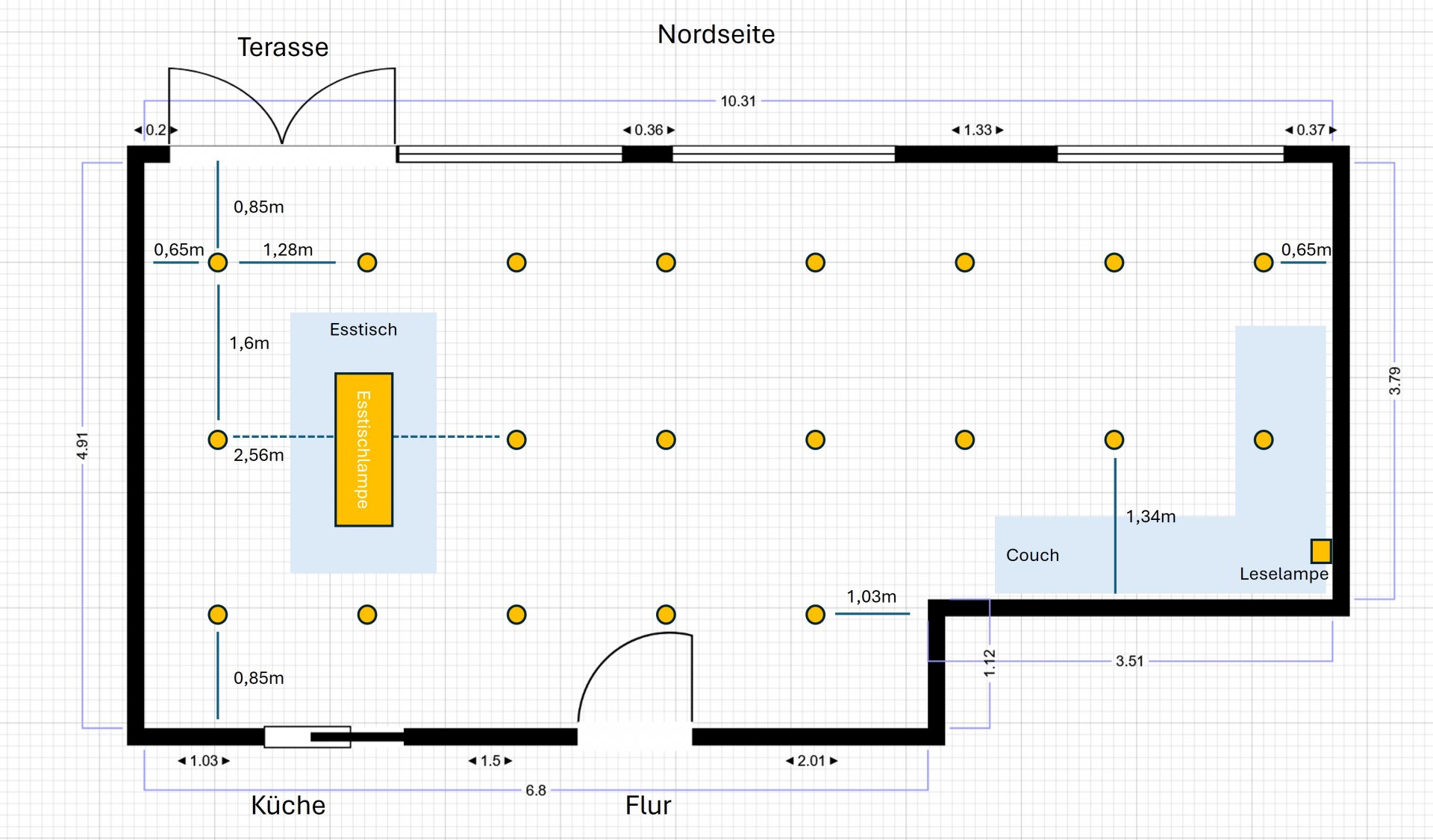

    ich bin neu hier im Forum, lese aber schon eine Weile mit und hoffe, ihr verzeiht mir gleich meine erste Frage
    Wir planen aktuell die Deckenbeleuchtung unseres Wohnzimmers und würden gern Erfahrungswerte zur Philips Hue Slim 90 mm einholen.
    Kurz zu unserem Setup (Details sind der angehängten Grafik zu entnehmen):
    • Wohnzimmer ca. 47 m²
    • Deckenhöhe 2,45–2,50 m
    • 20× Philips Hue Slim 90 mm (White & Color Ambiance)
    • oben 8 Spots
    • mittig 7 Spots (1 entfällt wegen Pendelleuchte über dem Esstisch)
    • unten 5 Spots, endet am Einsprung
    • Fokus liegt auf homogener Ausleuchtung, Dimmen und Hue-Szenen, nicht auf maximaler Helligkeit
    • 3 Reihen:
    Mich interessieren vor allem:
    • Wirken die Hue Slim 90 mm bei dieser Anzahl eher angenehm homogen oder schnell „zu dicht“?
    • Gibt es Langzeiterfahrungen mit vielen Slim-Spots im Wohnbereich (Lichtbild, Blendung, Alltag)?
    • Bevorzugt ihr bei Hue eher mehr Spots + stark dimmen oder weniger Spots + höhere Leistung?
    Die geplanten Abstände und Wandmaße sind in der Grafik eingezeichnet.
    Freue mich über eure Einschätzungen und Praxisberichte – gern auch kritisch.

    Wo ist denn die Planung. Ich sehe nur ganz viele Punkte für Spots. So was schlimmes habe ich tatsächlich noch nie gesehen.
    Was soll das?
    Lichtplanung bedeutet für mich eine PLANUNG
    - Wo brauche ich wann welches Licht
    ==> und somit eine Kombi aus
    - direkter Beleuchtung
    - indirekte Beleuchtung
    - Spotbeleuchtung
    - Effektbeleuchtung
    - Deckenlampen
    - Stehlampen
    - Wandlampen
    - Tisch- oder Fensterbanklampen
    - Kerzen
    Aufzählung ist bestimmt nicht vollständig - und es muss auch nicht jede Art gewählt werden. Aber so die Spots hat man weder zu Hochzeiten der Spots gemacht noch plant man die heute so.

    Als Ergänzung noch der Hinweis, dass das Setup ein erster Entwurf ist und wir die dort gewählten Abstände nach Recherche einiger Ratgeber etc. "zusammengegoogelt" haben. Daher die Frage, ob das in die richtige Richtung geht. Die grundsätzliche Systematik mit den drei Reihen wollen wir gerne beibehalten, wenn nichts grundsätzliches dagegenspricht. - Die Decke ist weiß und die Spots sollen auch weiß sein. Da die Leuchtfläche im ausgeschalteten Zustand auch weiß ist, und die HUE Slim kaum aufträgt, versprechen wir uns ein recht unauffälliges Bild, in ausgeschaltetem Zustand.
    Eine Überlegung war es noch je Reihe ein oder zwei Lampen wegzulassen, sollte die Beleuchtung laut unserer Skizze überdimensioniert sein.
    • also dann 7-6-4
    • oder 6-6-4 (ohne extra Lücke über dem Esstisch, da der Abstand in Reihe 2 dann ohnhin ausreichend ist für die Esstischlampe.
    Ich freue mich über konstruktive Kritik, Anregungen, Erfahrungen zu den genannten Philips HUE Lampen und generell alle freundlichen Antworten.

    Unmodern
    Ungemütlich
    Teuer
    Unnötig
    Hässlich
    Das sind meine grundsätzlichen Punkte dagegen.

    Gerade kam in einer PN noch die Nachfrage nach den schaltbaren Lichtzonen auf, dass hatte ich vergessen zu erwähnen: Es sind drei analog schaltbare Lichtkreise: 1. Links (Esszimmerbereich) - 2. Mitte - 3. Rechts (Wohnzimmerbereich) - Zusätzlich natürlich dann Szenenwahl via HUE. Danke für den Hinweis.

    Ich habe bei mir Reststücke aus Gipskarton mit Spots bestückt und die dann an die Decke geschraubt.
    Dann so lange ausprobieren bis es gefällt.
    Ergebnis war, dass wir deutlich weniger verbaut haben als ursprünglich geplant.
    Gleichmäßige Ausleuchtung der gesamten Fläche ist auch bei dimmbaren spots sehr ungemütlich.
    Wenn hier alle an sind, dann zum Putzen oder aufräumen.

    Ich würde die Aufteilung an sich in Frage stellen. Die obere Reihe betrifft - wenn geschaltet - sowohl den Ess wie auch den Couch (TV?) Bereich. Das wird nicht funktionieren. Ein einfacher Ansatz wäre - unabhängig von der konkreten Umsetzung - eher horizontal (vom Bild ausgehend) drei Schaltfelder machen (Essen, Durchgang, Couch), dazu Esstischlampe, Leselampe usw., die kann man lokal schalten. Die "Felder" dann über einen Tastdimmer und alles großzügig verkabeln, dann hat man Reserven für DALI etc.
    Indirekte Beleuchtung usw. wurden ja schon angesprochen, da sollte ein Lichtplaner vielleicht mal drüberschauen. Aber bitte ein unabhängiger! Sonst werden für tausende Euro Lichter geplant die auf den Fotos gut ausschauen und in der Praxis sinnlos sind. Leider aktuell meine Arbeit, also Designwünsche an die Realität anpassen.
