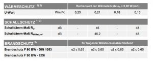

    mir wurde von zwei GU's der U8 PLAN Ziegel angeboten und ich weiß nicht so recht, was ich davon halten soll.
    Hat jemand von euch schon mit einem U8 PLAN (36,5, ungefüllt), hergestellt von einem Unternehmen aus dem Süden gebaut und kann berichten?
    Der ungefüllte 36,5er der beiden Marktführer wurde hier im Forum als Bröselkeks tituliert und ich vermute, dass dieser Ziegel die gleichen Eigenschaften aufweist?

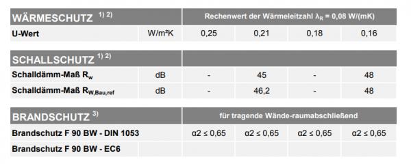

    Danke - beim Lesen sticht einem ins Auge, dass wie bei den ungefüllten von der Konkurrenz keine Angabe zum Schalldämmmaß vorhanden ist.
    Ansonsten geht daraus ja nicht wirklich hervor, ob dieser ebenfalls so bröselig ist? :)

    Dass keine Angaben zum Schallschutz vorhanden sind hat sicherlich seinen Grund.
    Wenn du Geräuschempfindlich bist lass die Finger davon!
  7. #7 petra345, 20.08.2017
    5.252
    1.028
    Ein hochwärmedämmender Ziegel muß leicht sein.
    Zur Schalldämmung braucht man aber Masse!
    Daher sind Mauern aus KS-Steinen schalldämmend. Aber eben nicht wärmedämmend.
    Bei 36,5 cm, beidseitig verputzt, vermute ich aber, daß man mit dem wärmedämmenden Ziegel leben kann.

    die Schallschutzwerte stehen auch dabei, überlesen ?

    Das sind aber die Werte vom gefüllten CORISO?

    dann mal den gefüllten nehmen.

    danke für die Rückmeldungen.
    Werde auf jeden Fall die gefüllten nehmen. ;)
