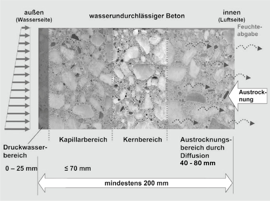

    Wieso sollte bei einem ganz normalen Außenbauteil aus WU- Beton, wie jede Weiße Wanne, die Passivierung verloren gehen ?
    Die Lebensdauer ist selbstredend = Lebensdauer Beton, also in jedem Fall um ein vielfaches länger als jede andere mögliche Art einer Flachdachabdichtung.
    Das Projekt ist wirklich nicht gewagt, WU Beton Dächer werden seit 50 Jahren in großem Umfang gebaut.
    Dies ist eine kalkulatorische Sache, natürlich ist der Bewehrungsaufwand u.U. etwas höher, kann aber auch sein, daß es bereits mit der Grundbewehrung abgedeckt ist, eine Rissbreite von 0,25-0,3 ist ausreichend.
    Dagegen steht ja der komplette Entfall der Abklebung, so daß i.d.R. WU Dächer und andere Umkehrdächer preislich recht nah beieinander liegen.
    WU Dächer haben aber speziell für den Endnutzer einen erheblichen Vorteil, es entfallen die Rückstellungen für eine Sanierung.
    Jegliche Abklebung muß nach spätestens 20-30 Jahren saniert werden, WU Dächer nicht.
    Es gibt kein Problem mit der Diffusionsdichtigkeit.
    Diese Aussage bezeugt großes Unverständnis von Bauphysik.
    Einfach mal eine Erstsemester Aufgabe Bauing. - Bauphysik anschauen, Schlagwort Glaserdiagramm.
    Das Dampfdruckgefälle liegt bei ALLEN Umkehrdächern, egal ob abgeklebt oder aus WU-Beton im Sommer und Winter so, daß niemals ein Feuchtigkeitsaustritt aus Diffusion an der Unterseite einer Decke auftreten kann.
    ( Es sei denn, Sie betreiben einen ungedämmten Kühlraum im Obergeschoss .-) )
    Unabhängig davon ist inzwischen klar, daß WU Beton Bauteile diffusionsdicht sind, spielt aber wie gesagt überhaupt keine Rolle für den Sachverhalt, selbst wenn WU Beton komplett diffusionsoffen wäre, würde es kein Diffusionsproblem geben können - reine Physik, keine Frage des Materials.
