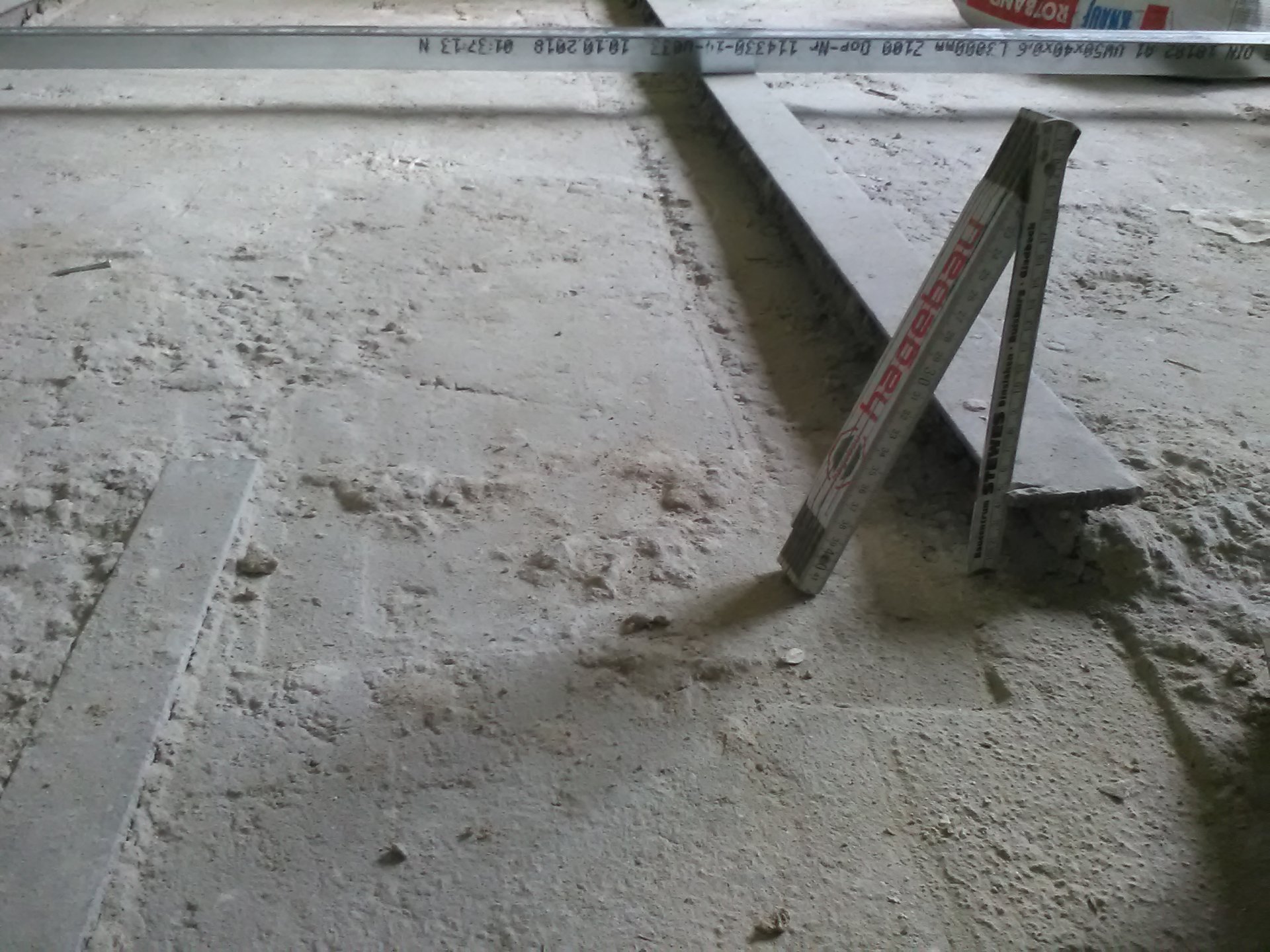

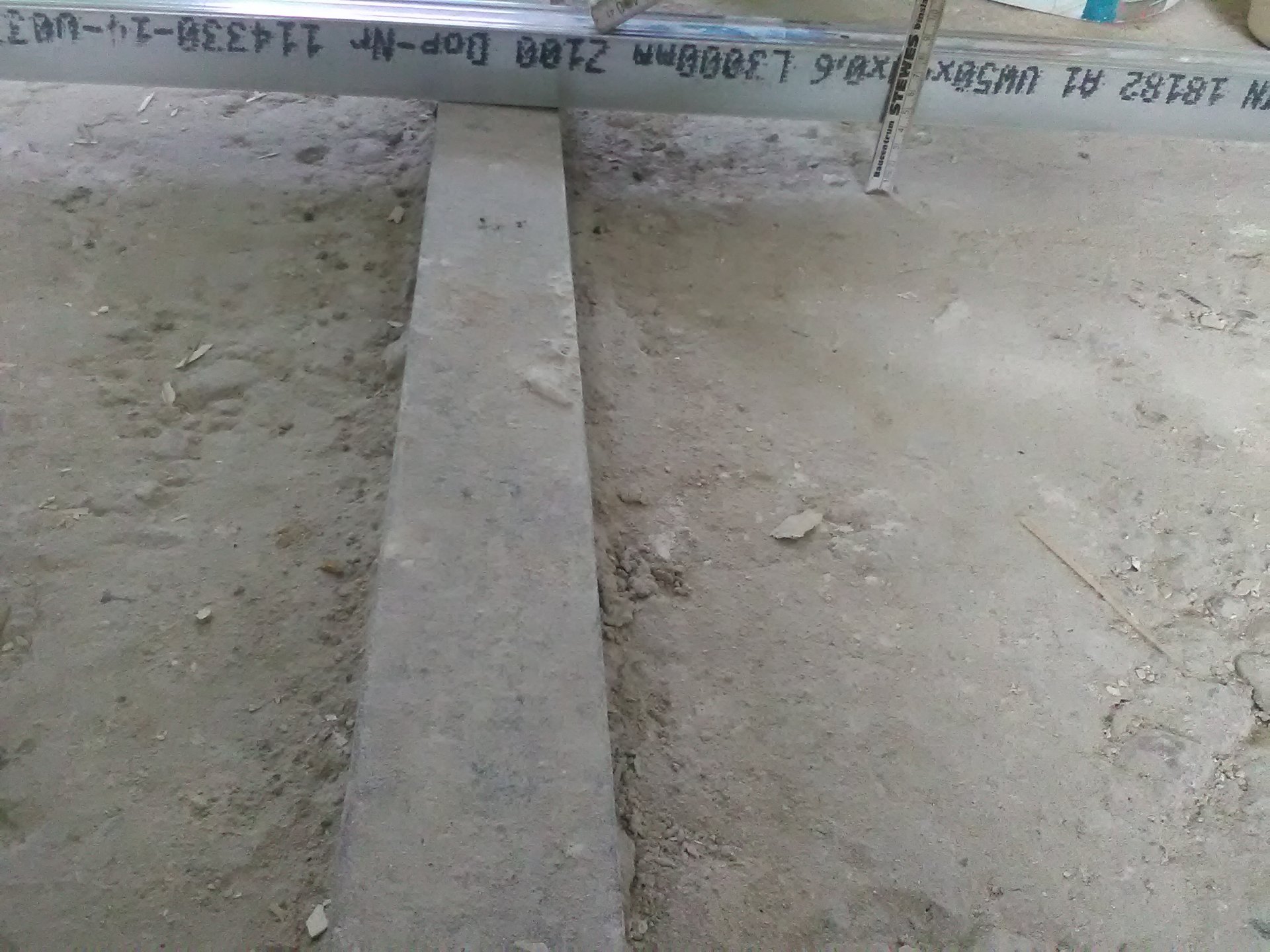

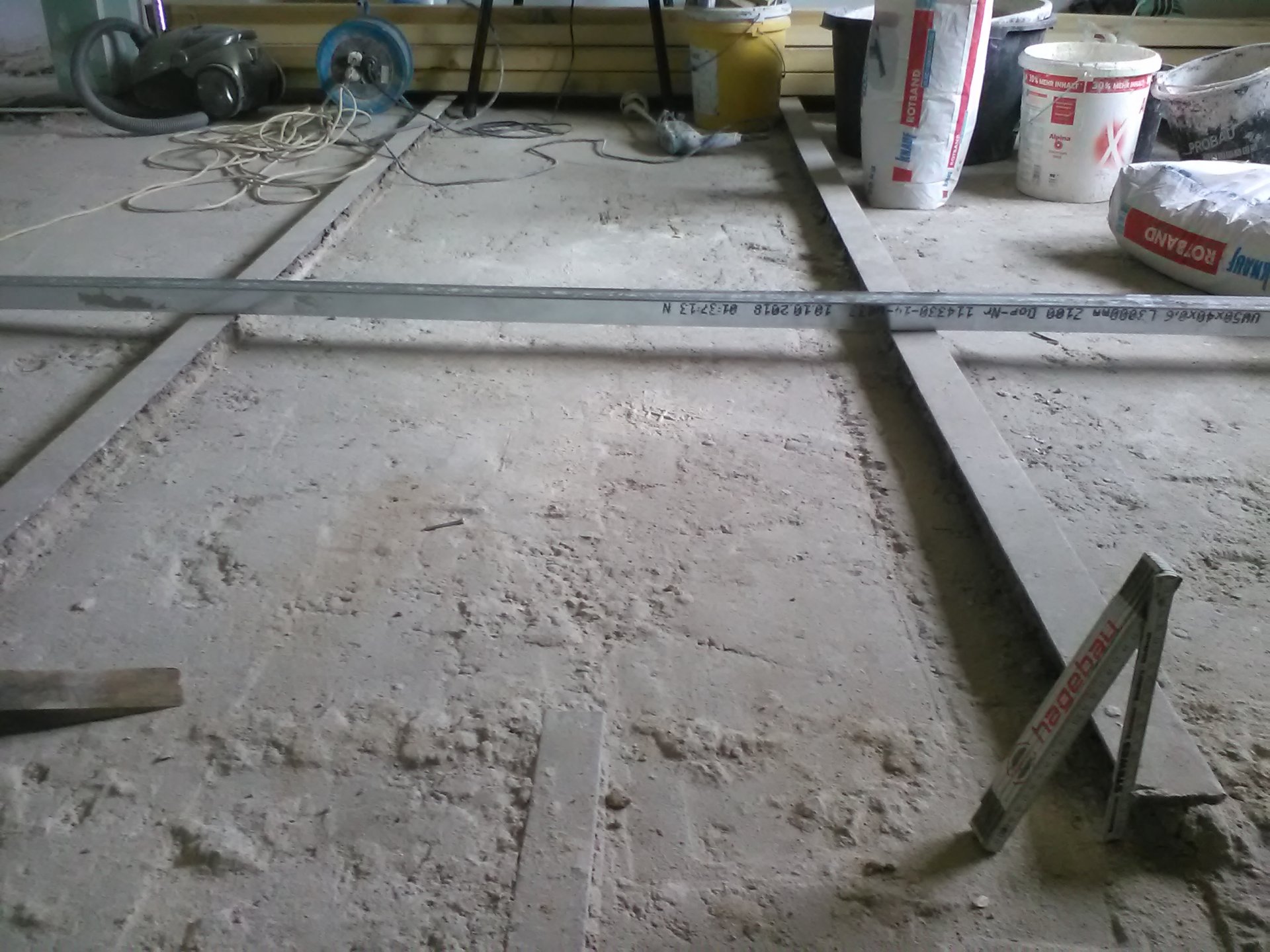

    Hallo liebe Leute,
    In unserem Haus Bj.1930 ist die Kellerdecke aus Beton ca 6 bis 8 cm dick mit Doppel-T-Trägern, die ca. 4 cm rausstehen.
    Soweit ich erkennen kann, ist keine weitere Armierung verbaut.
    Den alten Dielenboden auf Holzbalken mit Schlacke dazwischen habe ich rausgerissen.
    Da ich bis zum Flur-Niveau ca 12 cm überbrücken muss, überlege ich eine entsprechende Dämmung ( ich glaube, das nennt man Trennschicht) mit Zementestrich verlegen zu lassen.
    Hat jemand Erfahrungen, ob man auf solch einer Decke 5 bis 6 cm Estrich verlegen kann, ohne einen Statiker zu bemühen.
    Für Eure Hilfe bin ich sehr dankbar.
    Liebe Grüsse
    Georg IMG_20190606_150117.jpg IMG_20190606_150349.jpg IMG_20190606_150358.jpg

    Erfahrung hat dein Statiker, aber den musst du nicht bemühen, sondern bezahlen

    Zementestrich wiegt 1 cm ca 20 Kg/m² also bei 5 cm 100 KG der m². Der Raum ist nicht gerade klein, bei 20m² reden wir also von 2 Tonnen. Das soll keine besondere Berechnung sein, ich will dir nur vor Augen führen: Würdest du 2 Tonnen Gewicht in den Raum stellen, ohne vorher jemanden zu fragen, selbst wenn das etwas kostet? Und wie das Detail mit den Stahlträgern aussieht, muss man ja auch noch klären, da der Estrich da ja entkoppelt drüber laufen muss.

    Erstmal haben Sie ja schon Estrich oder Beton eingefüllt oder was ist dort jetzt zu sehen? Was ist darunter Hohldielen? Geschalt? Normalerweise legt man nun Bewehrung dicht an die Stege und natürlich über die Fläche und betoniert.

    @arch so Sanierung Objekte hast nicht viel wa - wenn deine Profile in Ordnung sind und die Auflager - Armierung und Beton - cleverer sind natürlich einige Verbindungen bzw Schweissung am Steg, da passiert nix. :e_smiley_brille02:

    Also die Schlacke zwischen den Stahlträgern hatte ja auch mal ein gewisses Gewicht.
    Soll dort eine Fußbodenheizung jetzt rein, oder warum soll es Zementestrich werden?
    Wenn nicht, kann man zwischen die Träger wie schon geplant die Dämmung legen, aber vielleicht ca. 10cm und dann einfach Trockenestrich (z.B. Fermazellplatten) oben drauf. Die Lücken in der Dämmung (über den Trägern) kann man mit einer zementgebundenen Schüttung (z.B. Auch von Fermazell) füllen oder man schneidet sich passende Dämmstreifen zurecht und nimmt nur die Schüttung für Ritzen.
