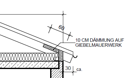

    mich interessiert, wie hoch bei einem Neubau die Messlatte hinsichtlich Temperaturen in den Ecken ist.
    folgende Situation:
    - Neubau mit 36,5er 0,08er Ziegel an den Außenwänden
    - Betondecke 22 cm über OG
    - Stirnseite Betondecke gedämmt
    - Lose Dämmung auf OG-Decke
    Satteldach:
    - Giebelwand mit 36,5er 0,08er Ziegel auf Betondecke
    - An Traufseite Holzbalken als Sparrenauflager auf OG-Decke, Dämmung an Außenseite des Holzbalkens
    Bild:
    Es ergibt sich bei einer Raumtemperatur von 22 °C und 5 °C Außentemperatur eine Oberflächentemperatur an den Wänden von ca. 21 °C.
    Wie weiter unterhalb dieser 21 °C sollte typischer die Temperatur in der Außenwandecke der OG-Decke liegen?
    Vielen Dank vorab für Eure Beiträge
    Matthias

    Ich sag mal: ca. 17 °C
    Genau kann man das mittels Wärmebrückenprogramm berechnen. Ein solches Detail gilt dann als unkritisch wenn unter normklimatischen Randbedingungen eine Innenoberflächentemperatur von 12,6 °C nicht unterschritten wird bzw. der fRsi-Wert nicht unter 0,70 liegt.
    ABER: Nicht dass Sie jetzt auf die Idee kommen und messen mal eben die Oberflächentemperatur , die Außenlufttemperatur und die Raumtemperatur und rechnen dann zur Wärmebrückenbewertung mal eben den fRsi aus.
    Der gilt nur theoretisch "für stationäre Randbedingungen" und nicht für zeitlich schwankende Temperaturen.
