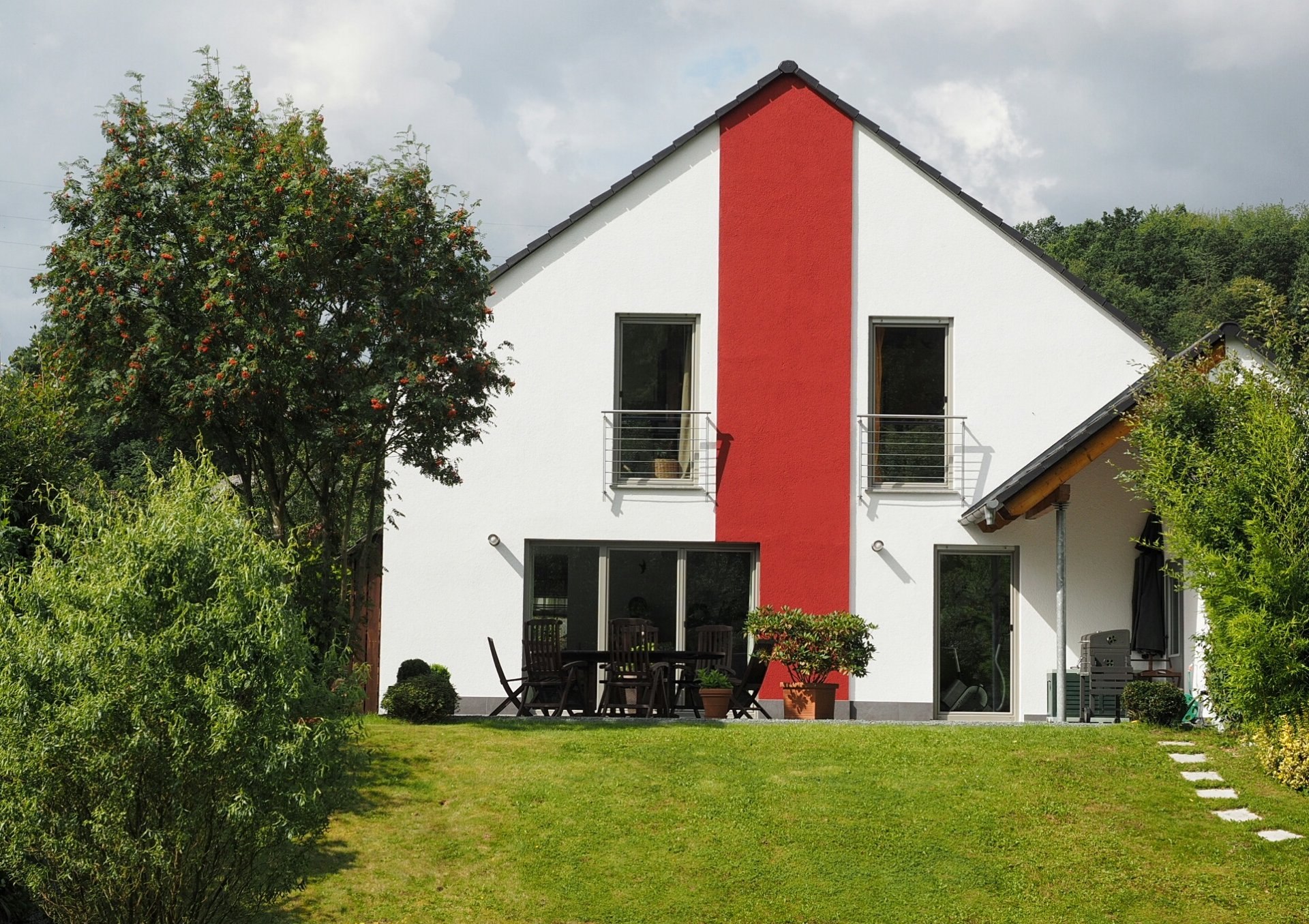

    ich möchte an einer senkrechten Wand eine erhabene Putzfläche von ca. 3cm Stärke haben. Auf diese erhabene Fläche sollen dan noch ca. 7mm starke Polygonalplatten aufgebracht werden. Wie wird so erwas realisiert? Wenn ich die Stärke auf 2cm beschränke, könnte ein normaler Aussenputz evtl. aufgebracht werden. Aber kann man darauf noch die Polgonalplatten anbringen?

    normale Putzstärken sind ca 1,5 - 2 cm, kann man auch bei 3 cm stärke mit zwei Arbeitsgängen herstellen

    Meinst du das in etwa so:
    Auf unserem Stein - Liapor - sitzt ein ca. 5 cm starker Wärmedämmputz auf dem dann wiederum ein 5 cm abgesetzter roter Streifen realisiert wurde. Dafür wurde einfach ein WDVS in 5cm Stärke verklebt und mit Putz überarbeitet.
    Allerdings dürfte das bei den von dir gewünschten Polygonalplatten nicht funktionieren, das wird wahrscheinlich deutlich zu schwer. Dafür ist schon eine massivere Unterkonstruktion erforderlich. Im Bad haben wir einen ca 4,5 m hohen und 1,5 m breiten Streifen mit Granit verkleidet. Dafür wurde Porenbeton verwendet ( gedübelt & geklebt ). Das könntest du evtl. an der Fassade mit einem geeigneten Auflager unten auch machen...

    Ok - aber kann man dann auch noch 5-7mm starke Polygonalplatten anbringen wenn der Putz fest geworden ist?
    Ja. Ich denke schon, daß wenn man XPS verklebt und die ganze Fläche mit einem Netzgewebe verstärkt, daß man dann die Polygonalplatten darauf kleben kann. Nur ist das halt aufwendiger, als wenn man den Putz alleine für die Erhöhung verwenden würde.

    Es kann deutlich mehr als 2 cm geputzt werden, auch in einem Gang.
    Ist dann halt nicht regelkonform :)
