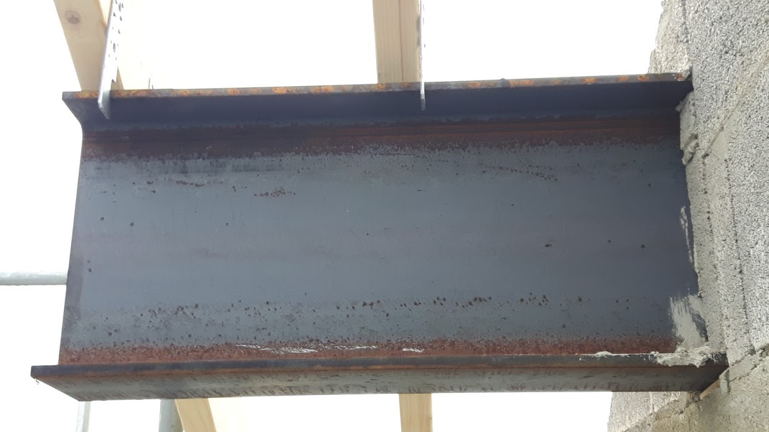

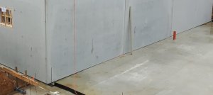

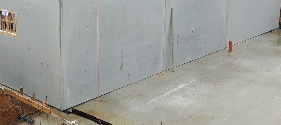

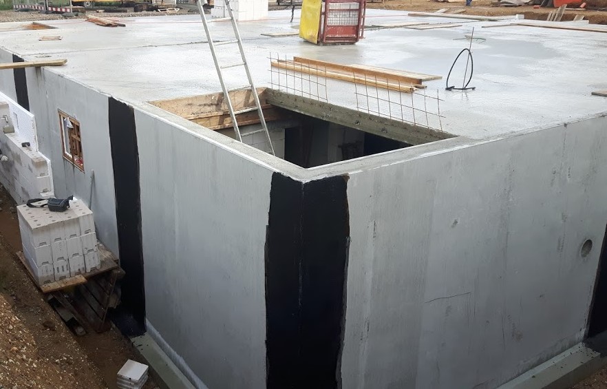

    Ich habe mir von einer Architektin mein Haus planen lassen und habe dann den kompletten Hausbau einem Bauunternehmer übergeben, was ich jetzt extrem bereue.
    Als erstes großes Problem stellte sich heraus, das in dem Angebot eine 50mm Perimeterdämmung angeboten wurde, aber laut ENEV eine 120mm Dämmung erforderlich ist. Der Bauunternehmer hat sich nur an sein Angebot gehalten und nicht an der ENEV.
    Zudem ist das nächste Problem, das ich eine Weisse Wanne wollte und als Klinkerauflage von der Bodenplatte ein 17,5er Kalksandstein vor der Dämmung hoch gemauert wurde.
    Das größte Problem ist aber das der Bauunternehmer die Abdichtung der Weissen Wanne eingeschnitten hat und hat ein Beton Element daraufgesetzt.
    Bei der Rohbauabnahme habe ich mir über den VPB einen Architekten zur Abnahme dazu geholt, der die Mängel Protokolliert hat. Zudem habe ich die letzte Zahlung einbehalten und mir über einen Anwalt eine Baumängel anzeige aufsetzen lassen.
    Der Bauunternehmer bestreitet die Mängel mit einer angebliche korrekten Ausführung.
    Ich habe mal ein paar Bilder mal dazu gefügt.

    Meinst Du das umgeknickte Fugenblech auf dem Foto?
    Ist das nur dort im Eck oder über die volle Länge. Das kann man korrigieren durch verpressen.
    Das mit dem KS-Stein habe ich nicht verstanden?!
    Was soll und das Foto mit dem Stahlträger sagen?

    Ja, z.B die Fuge verpressen. Erstmal warten bis das Wasser wieder ansteht.
    Du musst die EnEV einhalten, er muss nur nach Plan bauen und nicht nach Angebot. Er weiß ja gar nicht, wie die Vorgaben der EnEV bei Deinem Vorhaben in Summe planerisch umgesetzt werden.
    Wenn er Abweichungen gegenüber dem Angebot feststellt, muss er das vor Ausführung mitteilen.
    Bei richtiger Planung und Ausführung schon, was sagen denn die Pläne der Architektin dazu, was sagt der Statiker?
    Ich habe das Gefühl, dass die Architektin nur bis LPH 4 beauftragt wurde?

    Bei der Planung war noch nicht bekannt das die Weisse Wanne nur eine breite von 250mm hatte. Die Statik hat der Keller Hersteller berechnet.
    Auf dem Kalksanstein kommt der Klinker und dann ist es zu Spät, weil ich dann nicht mehr an die Weisse Wanne komme. Zudem liegt das Blech an der Abdichtungsfuge und wird auch durch verpressen nicht dauerhaft dicht. Wenn es verpresst wird und es nach der Gewährleistung undicht wird, habe ich den Schaden zu beheben und nicht der Bauunternehmer.

    Verpresst wird von innen. Entweder kommt da gleich Wasser oder nie.

    Wie sicher ist denn das verpressen? Hilft das auch wenn der Bauunternehmer die Dichtbleche eingeschnitten hat , bzw. eine wand auf einem Blech steht? Ich habe eine weiße Wanne bezahlt damit ich auf der sicheren Seite bin. Ich bin mir schon am überlegen ob ich den Klinker auf Konsolen mauern lasse, da mir das ganze zu heikel ist falls es nicht dicht wird. Der Keller ist als Wohnkeller mit Fußbodenheizung geplant.
    Übrigens sind das zwei Doppelhaushälften und die Mittelabdichtung fehlt ganz.
