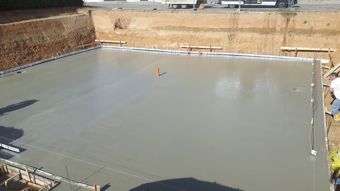

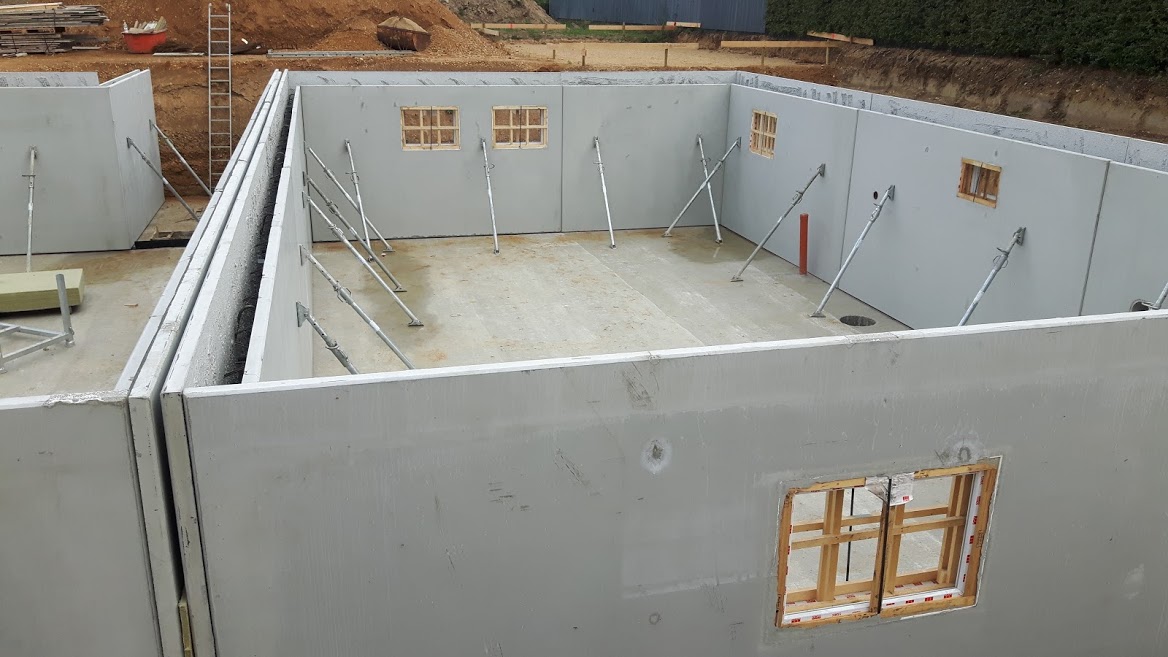

    Wenn das Blech auf voller Länge plattgedrückt wurde, dann frage ich mich aber auch, wo da denn dann die Anfängereisen aus der Bodenplatte waren, die das verhindert hätten?
    Auf dem einen Foto sieht man überhaupt keine Anfänger für die zweite Kellerwand vom Nachbarn?!
    Dann wie @Manufact schreibt jetzt komplett verpressen und er hat sicherlich auch ne Idee für weitere Maßnahmen (Epo-Hohlkehle oder so).

    Auf dem einen Foto, wo die Dämmung gerade geklebt wird, bilde ich mir ein eine äußere Hohlkehle zu erkennen, was ja schonmal positiv wäre. Es sieht auch so aus, als ob dort der KS press an der Dämmung steht, was auch gut wäre.
    Rechne doch mal im Abakus den U-Wert von den fehlenden 70mm Dämmung gegen 175mm KS. Vielleicht kompensiert sich da bisschen was.

    Das platt gedrückte Blech ist nicht über die volle Länge gedrückt, aber es fehlen über die gesamte Verbindungsfuge die Bleche. Zudem sind die Bleche dort eingeschnitten.

    Also verstehe ich das jetzt richtig?
    Grundsätzlich sind an den Außenwänden Fugenbleche vorhanden?
    Ab dem T-Stoß zur Kommundwand wurde aber das Blech eingeschnitten und plattgedrückt?
    Die Kommundwand hat kein Fugenblech?
    Somit geht es also um ein Stück von ca. 65cm im Bereich des T-Stoßes die fehlen?
    Versteh mich nicht falsch, aber ich versuche das nur einzugrenzen.
    Aaaaber was ist mit den fehlenden Anfängereisen bei der Kommundwand @SIL geht sowas? Ich würde hier mal den Statiker befragen.
    Und was ist mit dem komplett fehlenden Fugenblech und Eisen am unteren rechten Bildrand, das ist hoffentlich das Nachbarhaus:)

    stimmt, wenn aber Wasser an den Einschnitten eindringt, kann es sich über die Zwischen fuge verteilen und in beide Häuser eindringen.

    Ok aber dann ist es ja überschaubar und die Fuge zwischen beiden Haushälften musste der Rohbauer ja sowieso abdichten, so wie er auch alle Fugen der Elemente untereinander abgedichtet hat. Ein Fugenblech unter der Kommundwand wäre ein nice to have, aber bestimmt nicht unbedingt notwendig.
    Für mich entspannt sich hier gerade das Abdichtungsproblem etwas.
    Das statische Problem ist für mich aber noch nicht geklärt.
