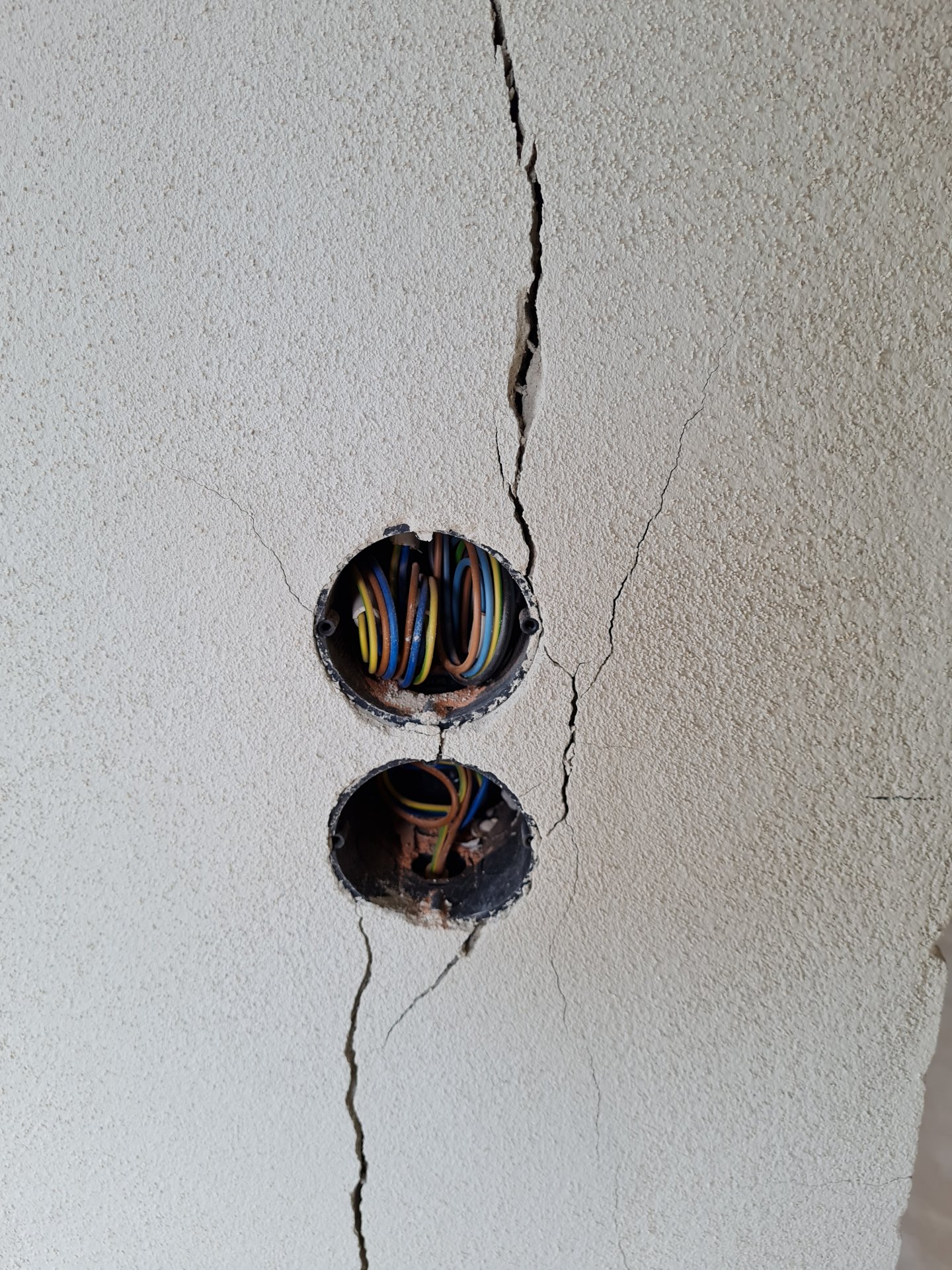

    bisher war ich immer stiller Mitleser, jedoch muss ich mich leider mit einem Problem an dieses Forum wenden.
    Wir bauen derzeit unser EFH mit klassischem Ziegel und haben seit ein paar Wochen unseren Estrich verlegt.
    Das Problem was wir jedoch haben betrifft unseren Innenputz. Im Frühjahr wurde das Haus mit Hasit180 Filzputz verputzt. Die Arbeiten wurde sehr sorgfältig durchgeführt. Nach einigen Tagen haben sich an einzelnen Stellen Risse um die Elektrodosen gesetzt. Diese haben sich von Woche zu Woche leider vermehrt, sodass alle Dosen im Haus betroffen sind. Das ganze hat sich leider so verschlimmert dass es einige Dosen sogar 1 - 2 cm! aus der Wand gedrückt hat. An diesen Stellen ist der Putz selbstverständlich komplett hinüber. Nach wochenlanger Fehlersuche hat unser Elektriker zugegeben, dass er die Dosen mit einer selbst gepanschten Masse (Mischung aus Gips und Ansetzmörtel) gesetzt hat. Nach dem verputzen hat dann diese Masse nochmal Wasser gezogen und die Elektrodosen um einige mm und cm verschoben.
    Das positive ist, dass unser Elektriker alles zugegeben hat und alle Kosten zum „Putz nachbessern“ bzw Dosen neu setzen übernimmt. Unsere Putzer/Elektriker haben vorgeschlagen, dass alle Dosen neu gesetzt werden und großzügig der Putz ab- und neu aufgetragen wird. Jedoch können sie uns logischerweise nicht garantieren, dass das optisch so hinkommt als wenn nix wäre. Man muss sich vorstellen es betrifft fast jeden Raum im gesamten Haus. Somit soll alles geflickt werden. Und genau mit diesem flicken hab ich Bauchschmerzen.
    Die Kosten für das Nacharbeiten, Bauverzögerung, usw ist das eine… aber ein Neubau mit geflickten Innenputz in jeden Raum ist was ganz anderes. Ich sehe das als Wertverlust und optischen Mangel. Mir ist klar, dass ein optischer Mangel im Putz immer eine schwierige Sache ist. Es liegt im Auge des Betrachters.
    Wir pflegen ein gutes Verhältnis zu unseren Handwerkern aber hier weiß ich derzeit nicht wie ich damit umgehen soll.
    Was möchte ich nun von den Usern? Ehrlich gesagt keine Ahnung… vielleicht eine unabhängige Meinung von euch oder Tipps wie ich vorgehen könnte.
    Ich freue mich auf Input der Profis!
    VG
    . 77365DFE-31DD-4F41-89DC-B38DC91C9B9D.jpeg C0087FF1-BD36-428F-BE74-C49C6679247D.jpeg 32E77452-21E4-4546-9AC8-6DDE66CFCF7D.jpeg

    Was hat den Hasit zu dem Phänomen gesagt?
    Eventuell Ettringitbildung?

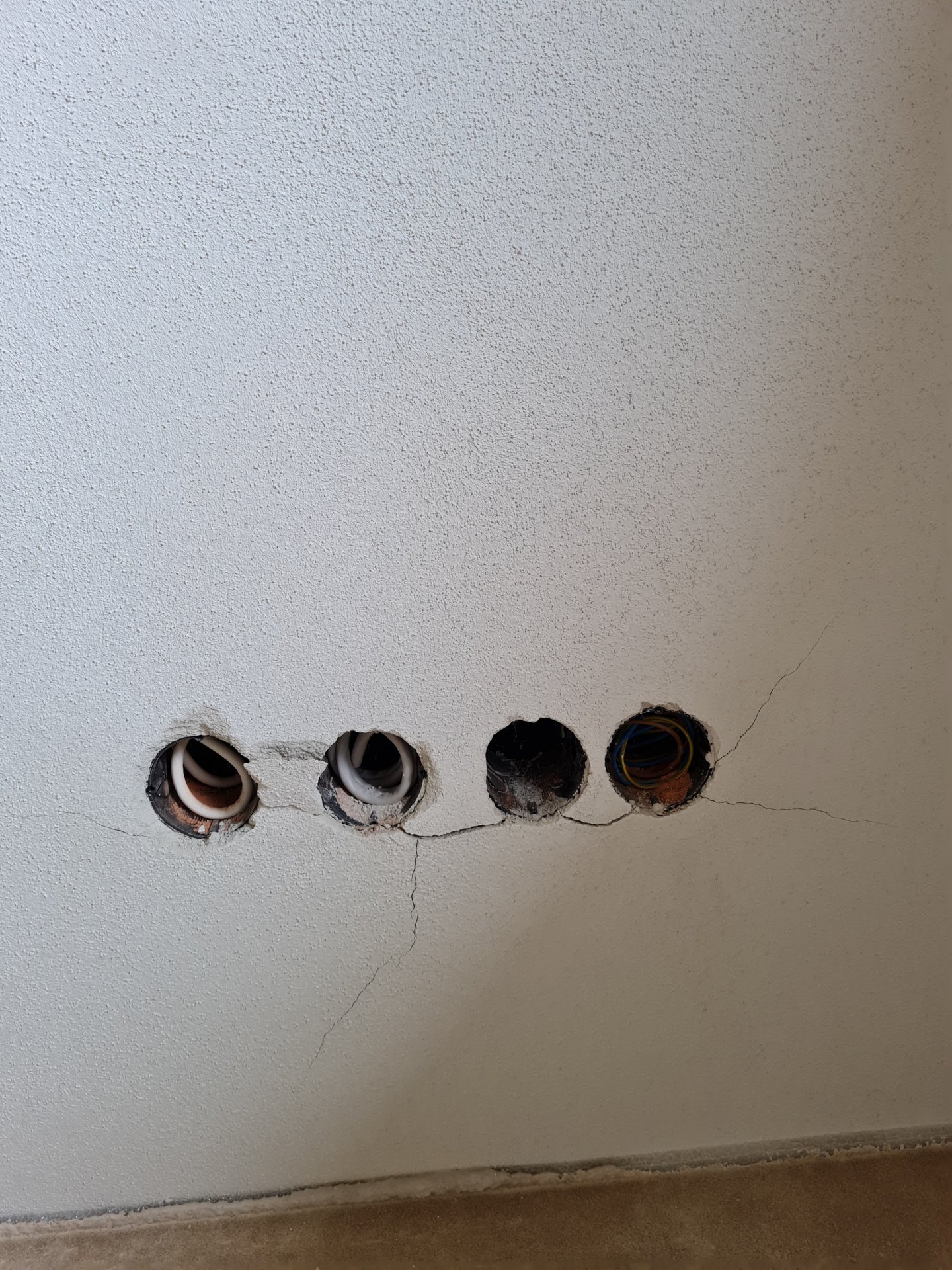

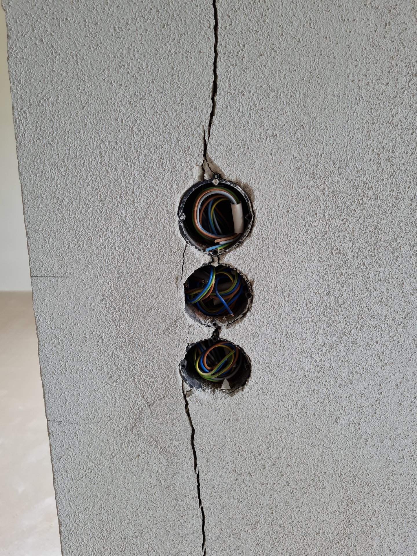

    Speziell bei Bild 2 und 3 befürchte ich, dass das nicht nur der Putz ist. Für mich sieht das so aus, als ob die Ausdehnung da den kompletten Ziegel weggesprengt hat. Ka ob es da mit bissel überputzen getan ist.

    Ne - das ist klar: Putz Minimum 25 cm ringsrum entfernen.
    Soviel von den Klebebatzen/Wülsten entfernen als möglich
    Ich würde zur Sicherheit noch eine Absperrschlämme (z.B. GIMA Sulfat Protekt) als Trennlage aufbringen.
    Ob da jetzt etwas von vomZiegel abgesprengt wurde ist piepegal, nicht die Menge des neu aufgebrachten Putzes macht die Kosten, sondern die erhebliche Mehrarbeit.

    Hasit war da als wir noch nix vom Elektriker wussten. Der Vertreter hatte die Vermutung das irgendwas mit Gips im Spiel ist…

    Das befürchte ich auch. Man kann zumindest relativ weit ein Cuttermesser in den Schlitz stecken.

    Das solltest du auf jeden Fall klären ( nur Putz oder auch Mauerwerk). Wenn ich mir da die Ecke anschaue ist das doch eine Tür/Durchgang. Damit wird da mit großer Wahrscheinlichkeint ein Sturz aufliegen. Je nachdem wir weit das dort weggeplatzt ist, wie hoch der Riss geht, ist kann das durchaus die Tragfähigkeit beeinflussen. Mehr als 15-20cm liegen Stürze typischerweise nicht auf.

    Kann mir das mal einer erklären. Wechselwirkt dieser Putz mit Gips? Gips ist ja nun das "Befestigungsmittel" für die Dosen. Oder war die Leistungsbeschreibung "ohne Gips".

    Der Putzhaftvermittler wurde auf Betonflächen verteilt. Auf den normalen Ziegel nicht, da ist’s auch nicht vorgesehen. Der Hasit Vertreter war auch nicht gerade happy…eher selbst geschockt. Aber wie gesagt war von Anfang an seine Vermutung dass Gips im Spiel ist. Die Elektriker verwenden normal nur Ansetzmörtel…leider nicht unser Geselle…der hat gedacht wenn er Gips drunter mischt gehts schneller…

    Gips auf Gips ist ok
    Kalzement auf Gips: Ettringitbildung und Volumenausdehnung
