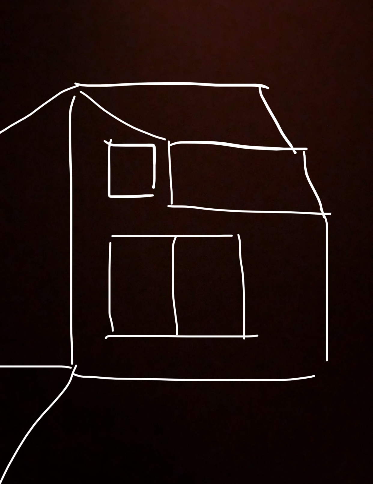

    Guten Morgen Miteinander,
    ich hoff mal, dass das Thema hier richtig angelegt ist.
    Wir sanieren seit letztem Jahr eine Doppelhaushälfte. Die andere Hälfte wurde nun vor kurzem verkauft. Beide Häuser hatten keinen direkten Zugang zum Garten. Unseres nun schon :)
    Durchbruch im Wohnzimmer plus Terrassentür. Der Wohnraum liegt dank Keller ca 70cm über dem Boden.
    Nun zur eigentlichen Frage: Wie sieht das bei so einer Terrasse mit einer Überdachung aus oder Sichtschutz? Wir lesen überall dass ein Sichtschutz max. 200 cm hoch sein darf zum Nachbarsgrundstück und eine Überdachung nur 250 cm. Oberkannte unseres Fensters ist vom Boden schon bei 360 cm und die Terrasse wäre dann ja auf 70cm Höhe.
    Vielleicht hat jemand ähnliche Erfahrungen.
    Danke und Gruß

    Wieweit ist die Terrasse vom Nachbargrundstück entfernt?

    Ich vermute mal ganz stark direkt neben dran ! Oder ?
    skizze ?

    Noch gibt es ja keine Terrasse, das war auch ein Gedanke aber wir haben da kaum Spielraum. Es ist ja eine Doppelhaushälfte. Unsere Hauswand misst gerade mal gute 5 Meter. Ebenso die des Nachbarn. Unser Wohnzimmer grenzt an die Nachbarswand. Somit ist das Terrassenfenster einen guten Meter vom Nachbarsgrundstück entfernt. Uns ist eh nicht klar, wie man bei einer Doppelhaushälfte einen Abstand zum Nachbarsgrundstück halten soll.

    So, schauts aus.

    Erstmal wäre zu prüfen ob die Gelände Veränderung zulässig ist nach Bebauungsplan, Satzungen usw
    wenn die Terrasse rechtlich Erstellbar ist weiter schauen wegen Sichtschutz / Überdachung

    Ja, es ist zulässig. Waren direkt am Anfang beim Bauamt. Natürlich haben wir zu dem Zeitpunkt Überdachung etc. noch nicht erfragt.
    Das wird dann wohl nochmal anstehen.
    Vielleicht hätte es hier jemanden gegeben, der ebenfalls so eine Terrasse hat und gegebenenfalls Infos dazu.
    In der Siedlung sind alle Häuser quasi baugleich und jedes Haus ist im übrigen mit einer Terrasse ausgestattet.
