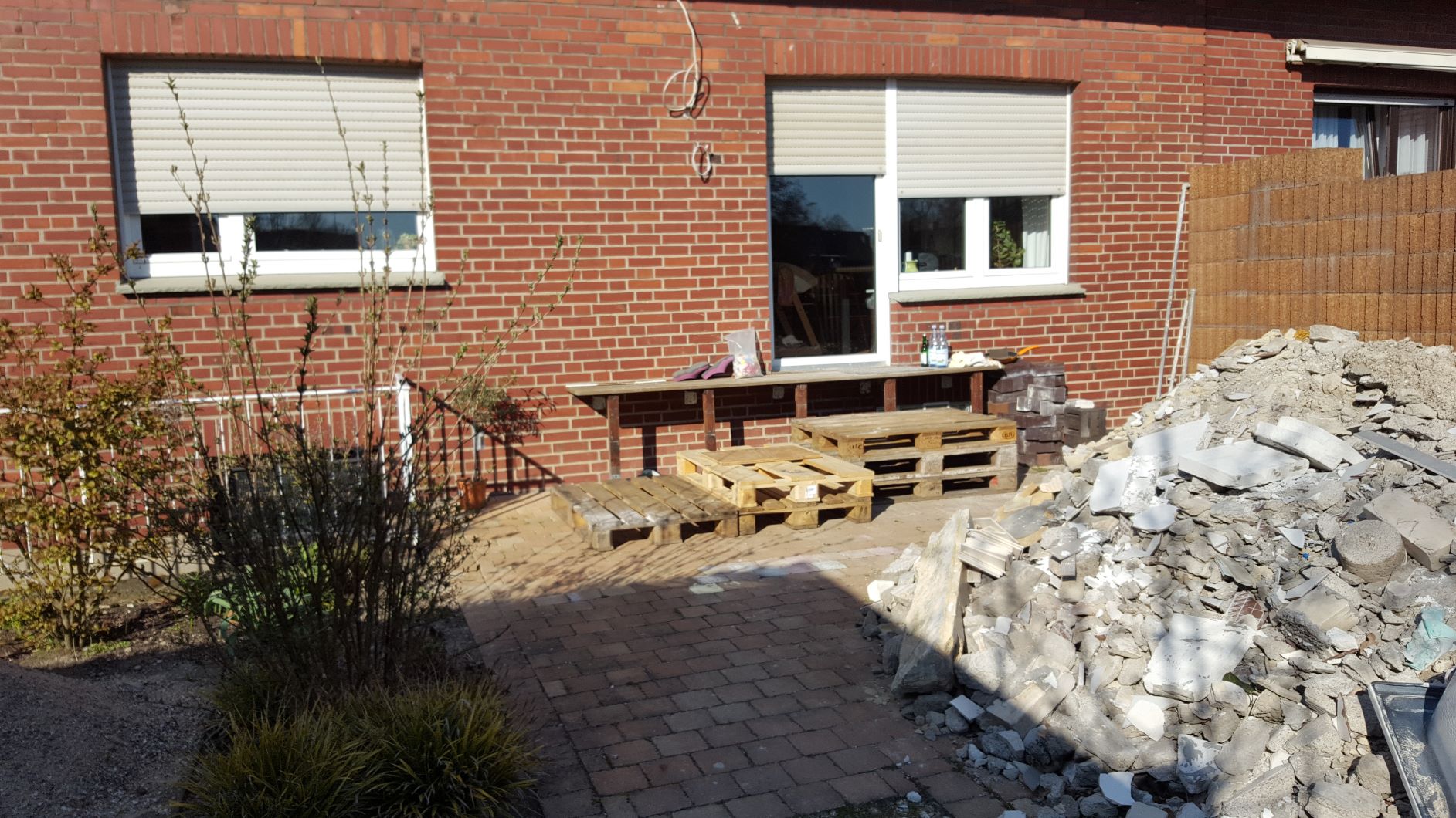

    Zum Abschluss der großen Umbauaktionen an meinem Haus möchten wir eine erhöhte, überdachte und rechteckige Terrasse bauen. Der Großteil wird in Eigenleistung gemacht. Hier bitte ich um euren Senf zu unserem Plan. Zunächst das Objekt: (s. Anhang Terrasse.jpg):
    Von der Mauer (rechts) bis zur Kellerbrüstung links soll die Terrasse auf Höhe der Terrassentür (80cm) gehen. Die Breite beträgt ca. 6m Die "Tiefe" soll ca. 4,5m betragen. In Gartenrichtung(unten) soll es einen schrägen Rasenabgang und zum Hof(links) Steintreppen und eine "Stufendingsebenensteinbepflanzung" geben.

    Die alten Terrassensteine entfernen wir, da wir diese anderweitig verwenden wollen. Darunter befindet sich Split.
    Zur bestehenden Mauerseite wollen wir aus Kostengründen eine Schaltung bauen und eine Stahlbetonwand in der gewünschten länge und Höhe ziehen. Zur Hausseite hätte ich eine große Gummimatte (oder Dichtschlamm+Noppenbahn?) gelegt, wobei dieser Bereich wegen der Überdachung nie Nass werden sollte.
    Zur Gartenseite und Hofseite würde ich 80cm hohe bewehrte (unbewehrt wäre zu schwach, oder?) L-Steine/Mauerscheiben setzen.

    Diese unförmigen Schuttberg willst du sinvoll verdichten? Respekt.
    Ist das Zeug unbelastet?
  11. Riki26
    Riki26
    15.10.2019
    67
    Diesen unförmigen Schuttberg möchte ich verdichten! Unbelastet sollte er sein. Er besteht eigentlich nur aus Fliesen, Estrich, Kalksandstein und Putz.
    Der wird aber nur die ersten 20 der insgesamt 80cm füllen. Der Rest wird mit "ordentlichem Schutt" befüllt.

    der Schuttberg ist weitestgehend verteilt und auf einer Seite haben wir bereits ein bewehrtes Streifenfundament gegossen.
    Nun entflammt eine Meinungsverschiedenheit zwischen meinem Vater und mir:
    Er möchte Holzschalungen bauen, bewehren und mit Transportbeton vollgießen.
    Ich würde den Rahmen der Terrasse lieber mit Schalsteinen mauern und mit dem Transportbeton befüllen.
    Es wird später keine sichtbare betonwand geben. Welches Verfahren haltet ihr für besser?
