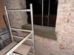

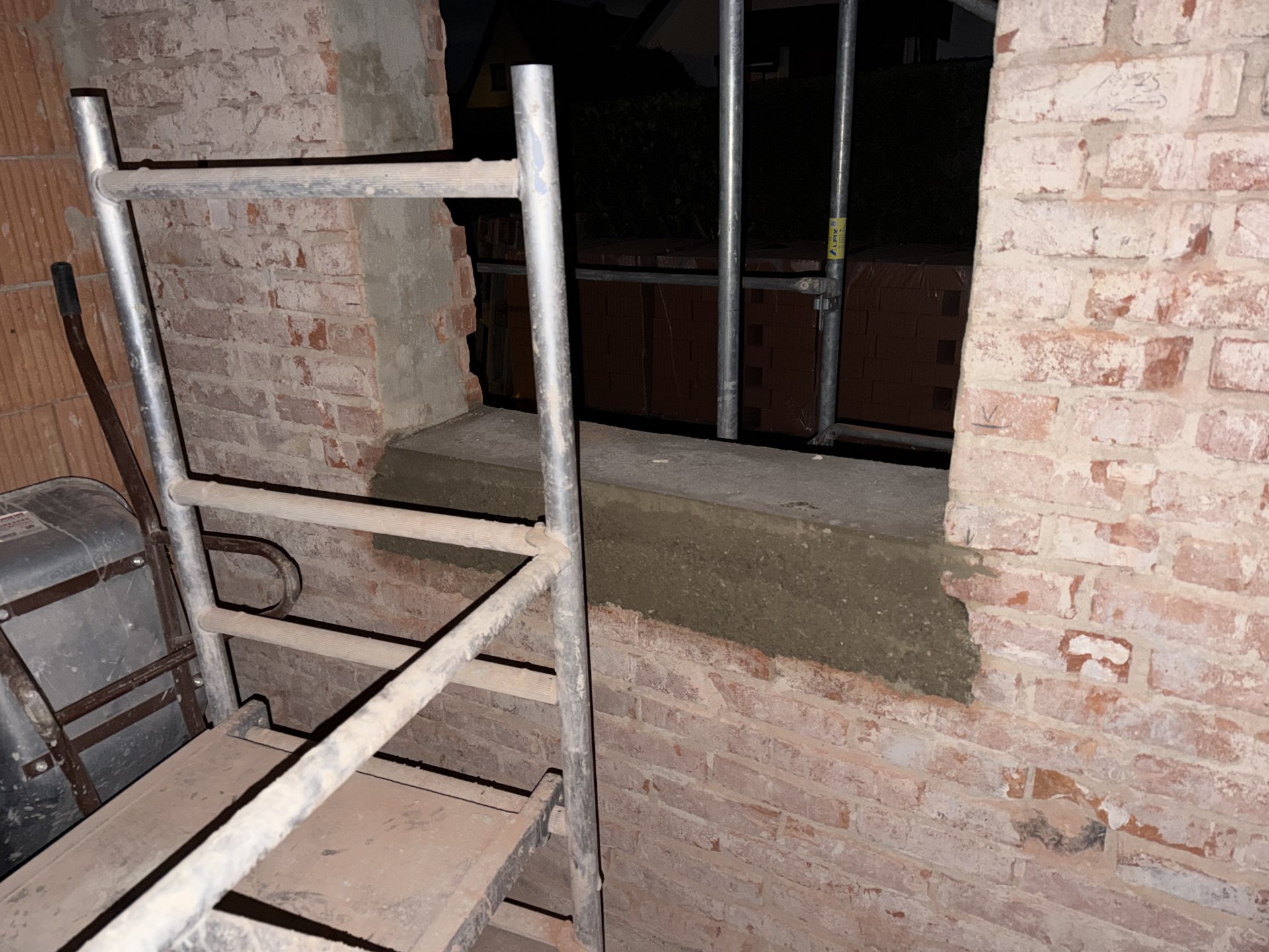

    ist es üblich und fachgerecht, wenn die Erhöhung von Fensterbrüstungen um 15cm nicht gemauert, sonder komplett aus Maurermörtel über eine Holzschalung als „Block“ ohne Ziegel „gegossen“ wird? Ist das unkritisch?

    Kommt denn draußen noch ein WDVS drauf?

    Ja, das ist mit 16cm Mineralwolle geplant.

    Dann ist das kein Problem.

    Das ist eher Fertigbeton als Mörtel und für den Zweck völlig OK.
