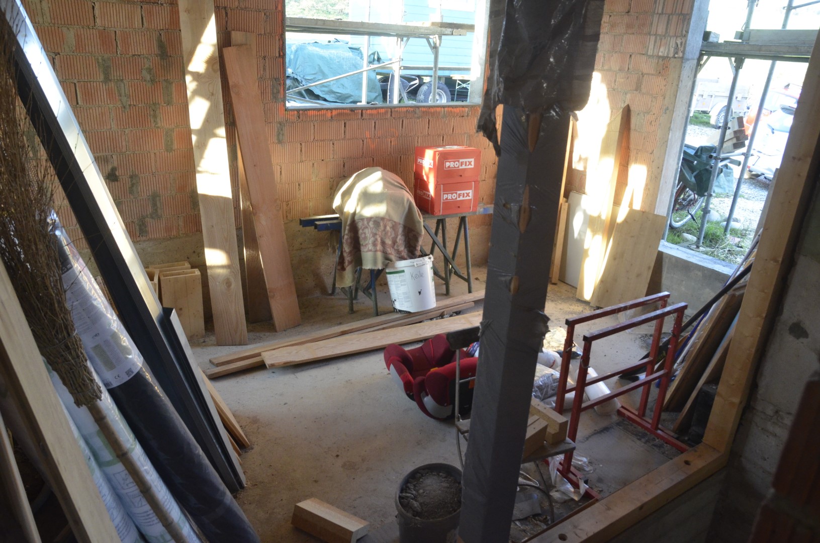

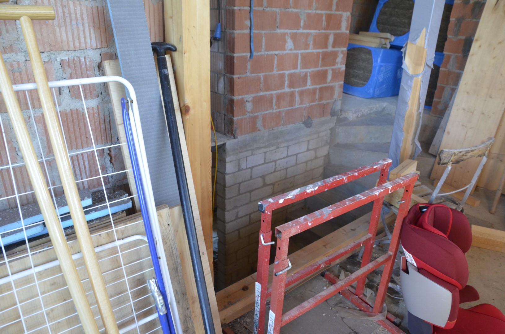

    Guten Tag
    Auf meiner Baustelle möchte ich aus diversen Gründen die Höhe eines Nebenraumes um rund 50cm erhöhen.
    Es liegen Bilder bei (vor dem inneren Auge einfach den herumstehenden Unrat wegdenken :-)) und eine Skizze als PDF. Dort sieht man auch wie die Abdichtungen ausgeführt werden müssen. Der Raum ist nicht unterkellert. Das Problem ist, dass der unter dem neuen Boden liegende "Hohlraum" fast ausschliesslich im erdberührten Bereich liegt. Gegen aussen wird alles gut abgedichtet, aber ich gehe davon aus, dass sich dennoch Feuchtigkeit aufbauen kann in dem Boden. Dies durch die klassische Feuchtewanderung.
    So frage ich mich, ob ich diesen Leerraum irgendwie hinterlüften/entlüften soll. Und dann fragt es sich noch wie....
    Eine alternative Lösung die mir empfohlen wurde ist das auffüllen mit Schaumglasschotter. Das ist aber teuer (rund 1400 Euro in der Schweiz). Abgesehen davon habe ich viel Steinwolle und Balkenmaterial übrig.
    Was meint ihr? Muss dieser Hohlraum irgendwie entlüftet werden? Die einzige Lösung die mir in den Sinn kommt ist: Lüftungsschlitze an der Seite (Nachteil: Dreckfänger und Kalte Luft die zirkuliert). Hat sonst jemand eine Idee?
    Danke
