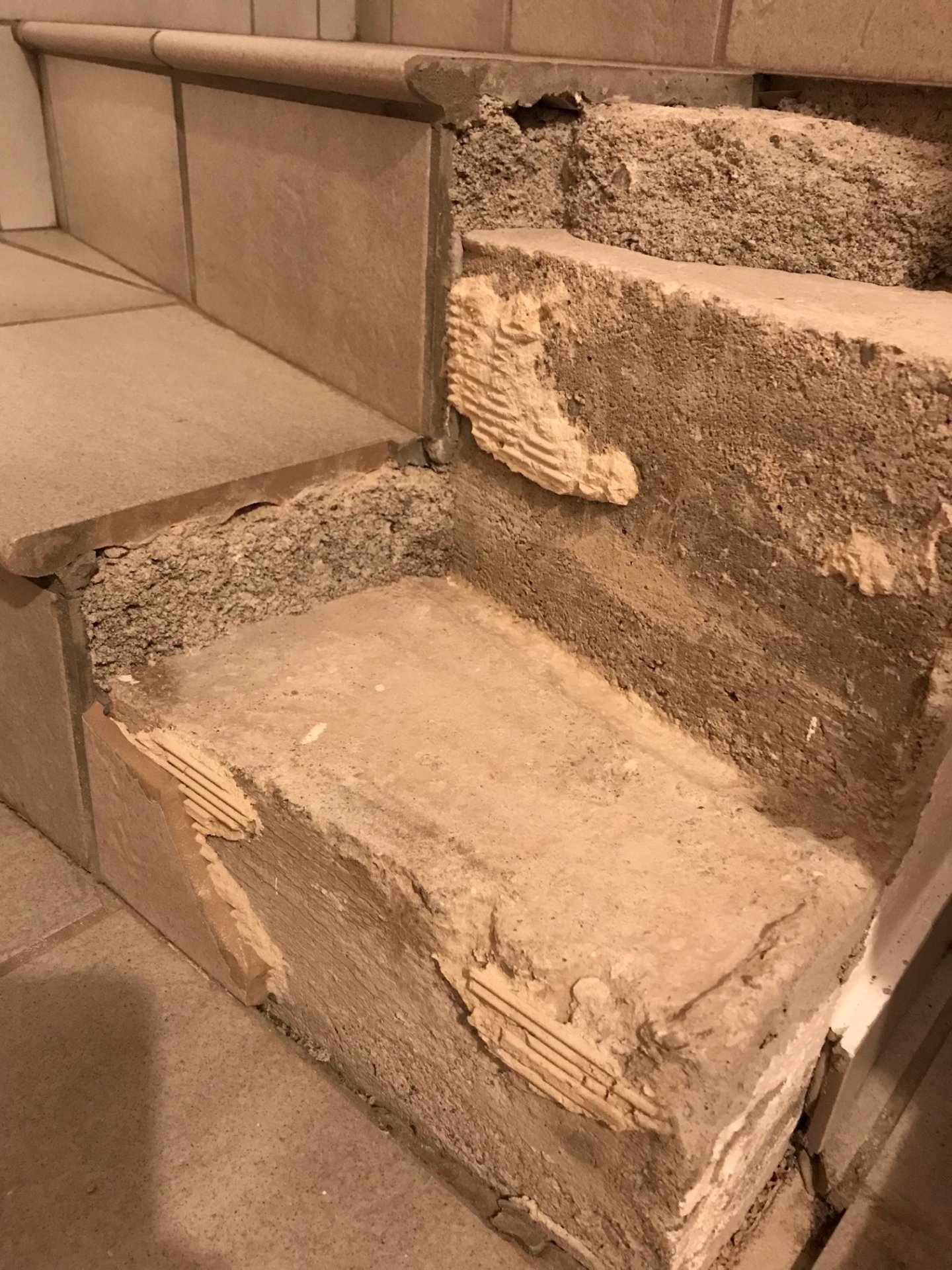

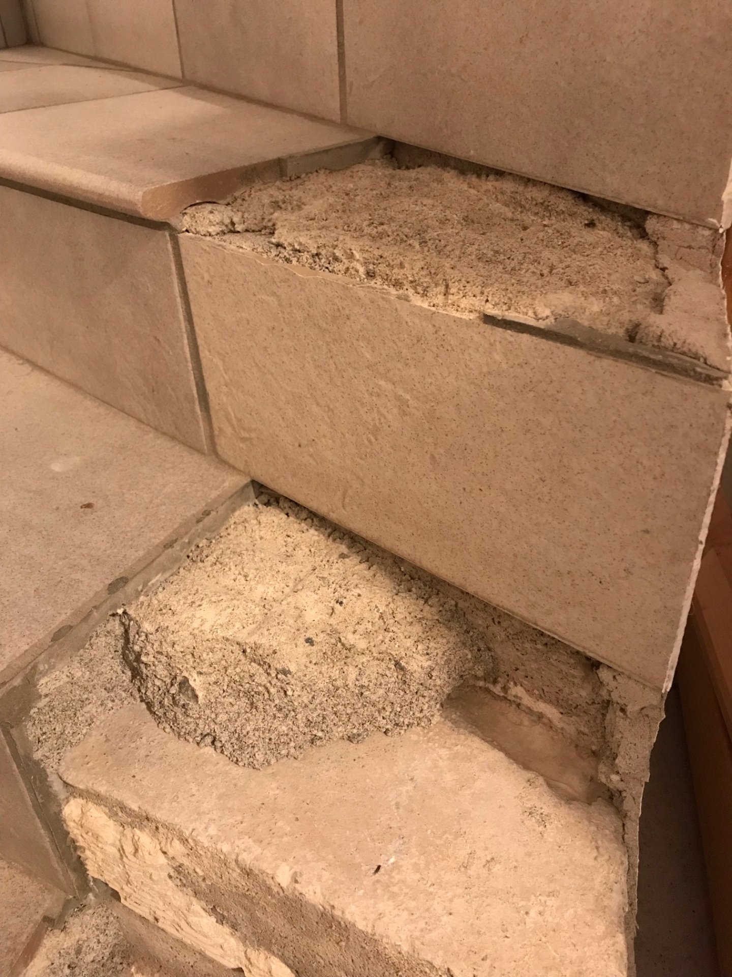

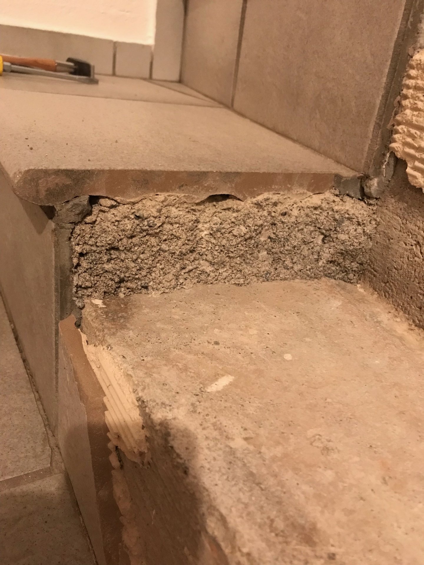

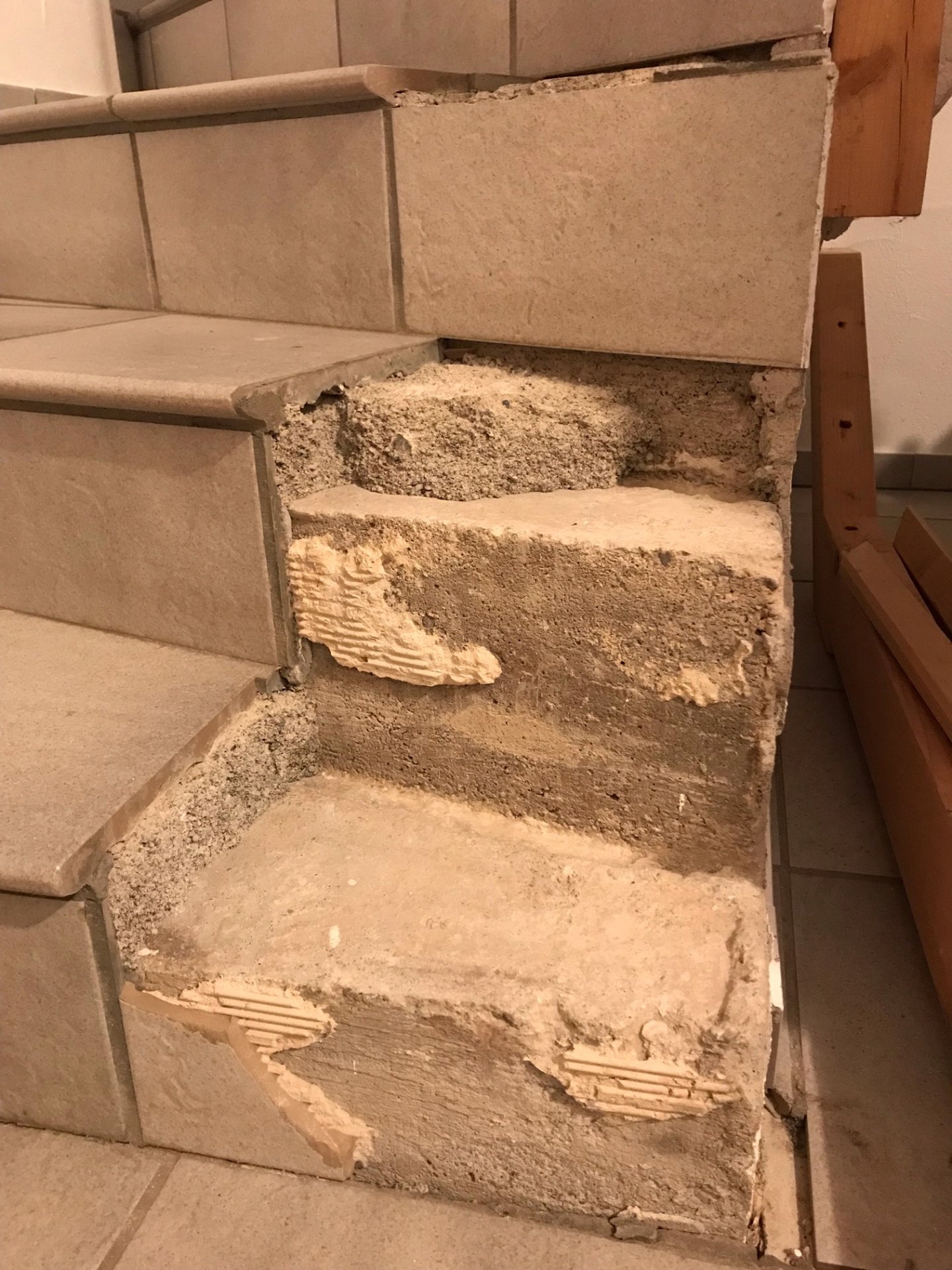

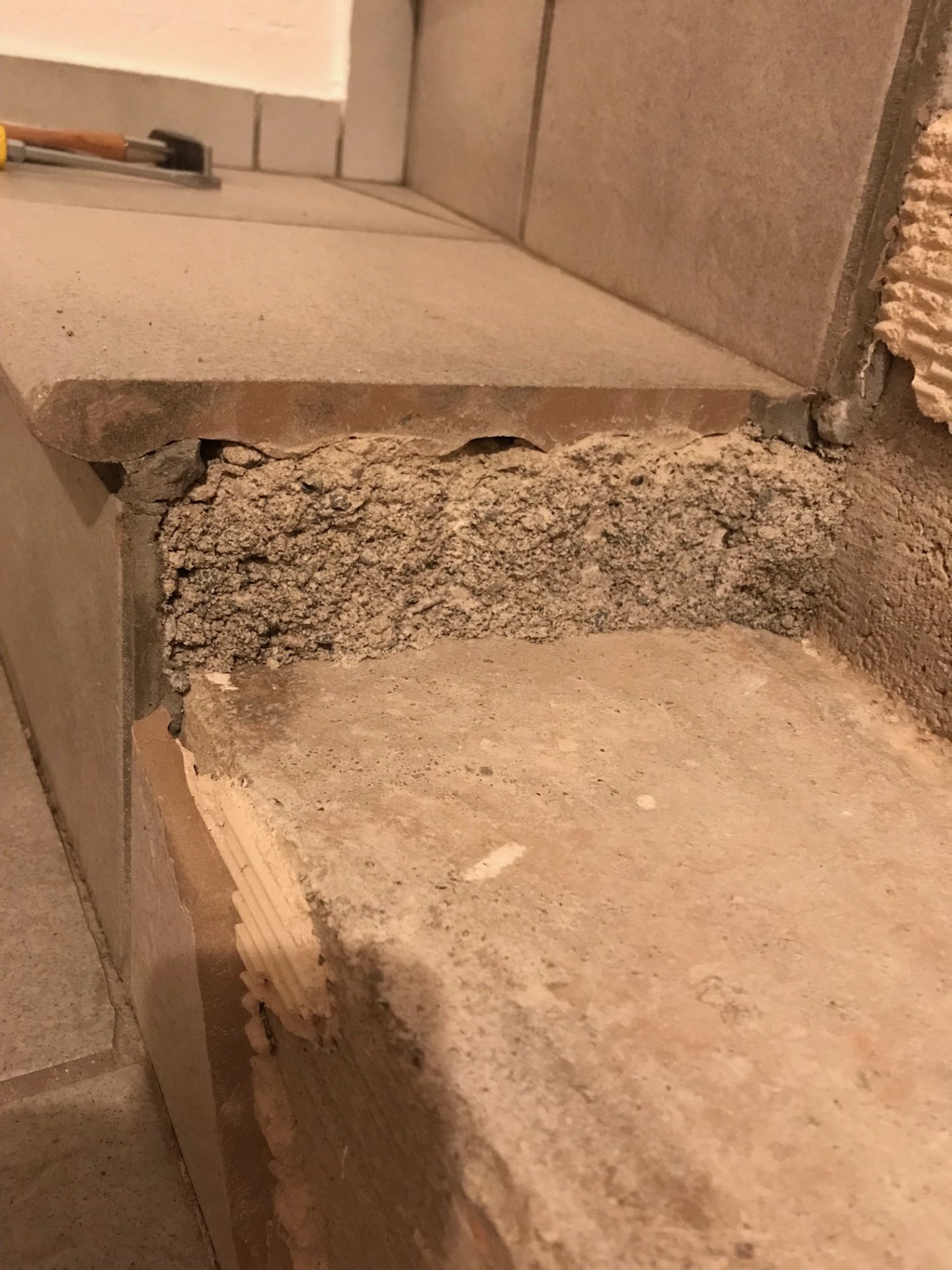

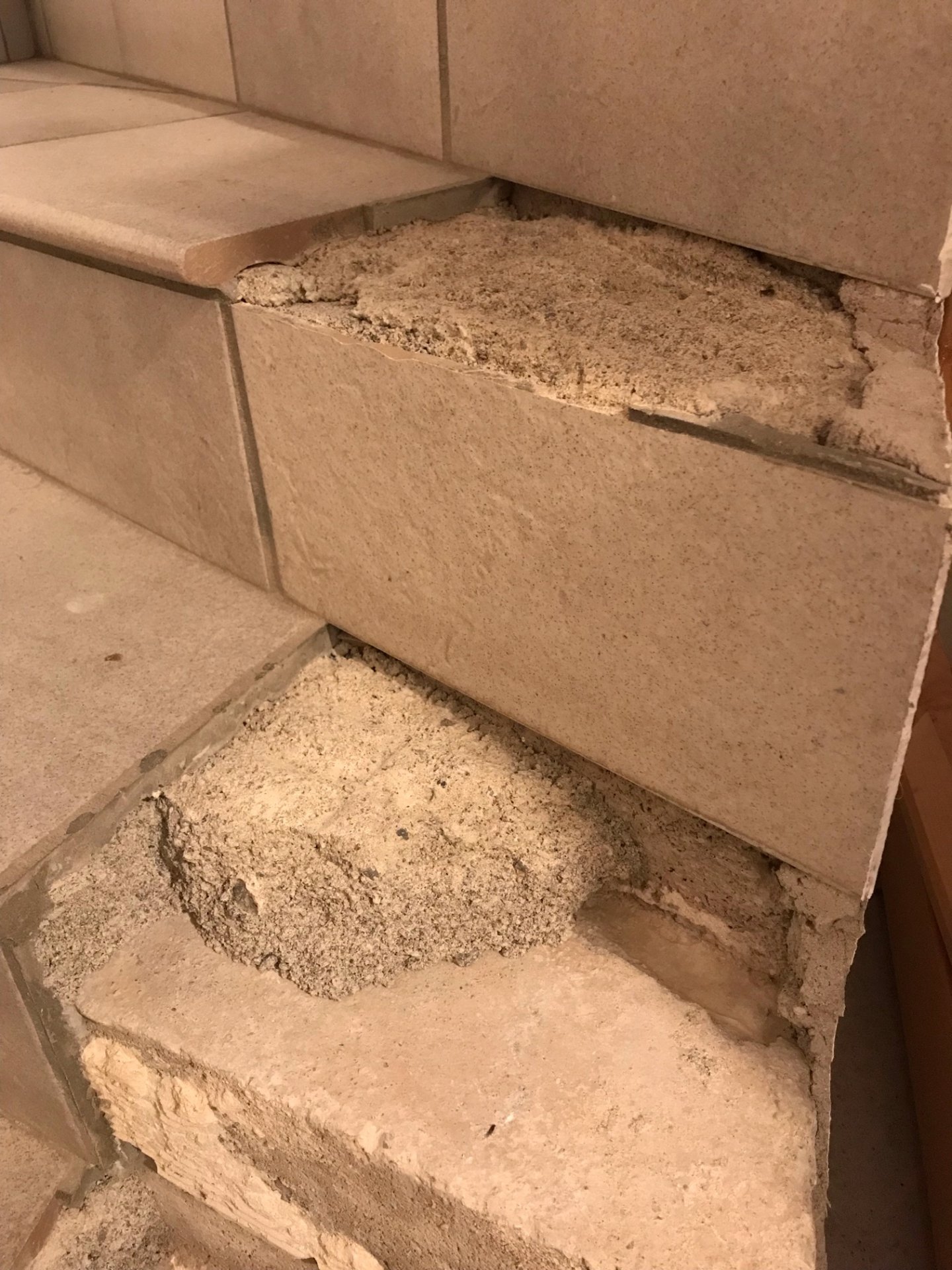

    bei unserer Haussanierung möchten wir die jetzigen Fliesenstufen durch Holzstufen ersetzen.
    Beim Abschlagen der Fliesen mussten wir feststellen, dass sich auf dem Beton noch ein Estrich befindet.
    Die Betontreppe selbst ist nicht durchgehend eben. Im hinteren Teil ist eine Art Sicke drin (ich hoffe man kann auf den Bildern etwas erkennen).
    Zusätzlich zu den Stufen muss die Treppe erhöht werden um auf das selbe Niveau des zukünftigen FFB zu kommen.
    Wie müsste / könnte die Betontreppe ausgeführt werden um darauf Holzstufen (Höhe 40 - 45 mm) montieren zu können.
    Danke für Eure Hilfe

    Hallo Michael,
    danke für deine Antwort. Jedoch bin ich mir nicht sicher ob ich die Aussage - Und setzt die Treppe auf die benötigte Belagstärke ab! - verstehe.
    Um die neue OK FF zu erreichen müsste die Treppe an sich erhöht werden. Also ähnlich wie es davor mit dem Estrich gemacht wurde.
    Der Treppenbauer meinte aber das man die neuen Stufen nicht auf den Estrich verlegen darf sondern es dazu einen festen und behandelten Untergrund braucht.
    Behandelter Untergrund = gegen Feuchtigkeit zur Stufen hin "dicht".
    Da die Standardstufen ca. 4 - 4,5 cm Höhe haben, müssten wir ca. nochmal um die 4-5 cm Höhe ausgleichen damit der Gesamtaufbau wieder die OK FF erreicht.
    Wie sollten diese 4-5 cm Ausgleich erreicht werden, nochmal Holzunterkonstruktion unter der eigentlich Stufe. Ausgleich betonieren, Porenbeton..???
