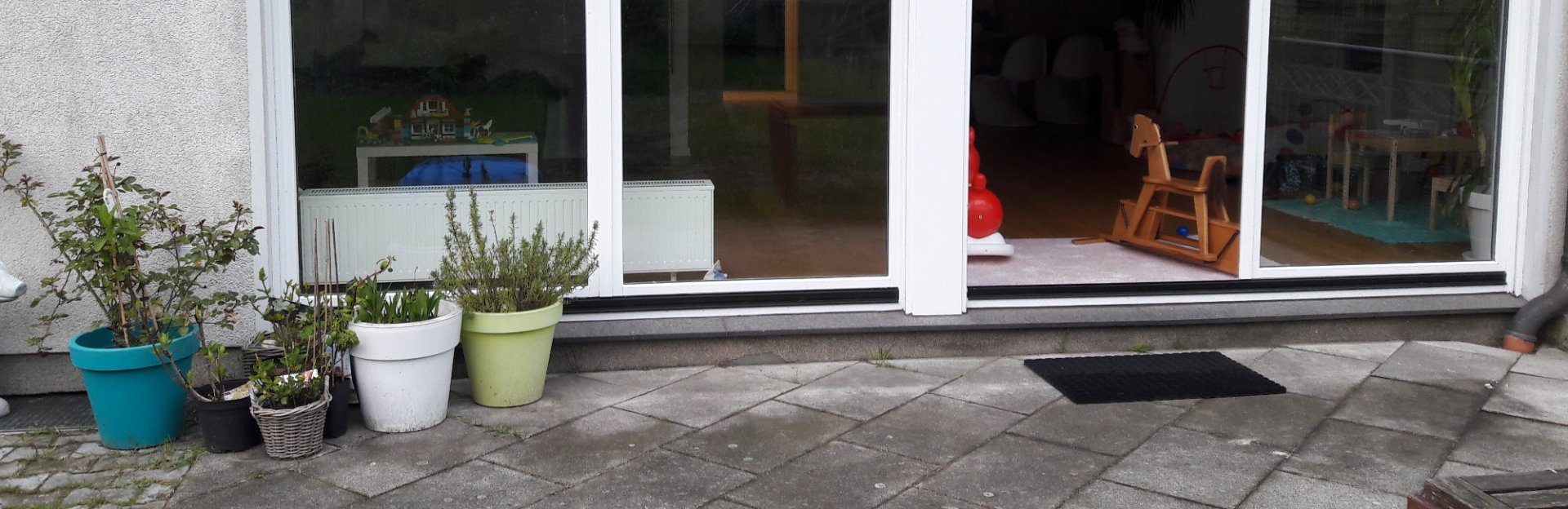

    Hier noch ein Foto um es evtl. etwas klarer zu machen:
    (Sorry, das Foto ist nicht wirklich perfekt für den Zweck, ging jetzt nicht anders)
    Die "Fensterbank" der Terrassentür endet ca. 12cm über der jetzigen Terrassenoberfläche. Die Terrasse und auch das links anschließende Pflaster kommen weg und die neue Oberfläche würden wir am liebsten bis knapp unter die Fensterbank "hochziehen". Unter der Fensterbank sieht man hier noch den Buntsteinputz, der an dieser Stelle dann fast komplett verdeckt würde. Weiter links sieht man noch die normale Wandausführung, in etwas hellerem Grau das verputzte WDVS.
    Um dann nicht zwischen Terrasse und Pflasterung links eine Stufe reinzubekommen wollten wir dort ein etwas stärkeres Gefälle ansetzen und die Pflasterung als Höhenangleich verwenden. Hier würde dann das WDVS schon stark in den Spritzbereich gezogen, da der Sockel an dieser Stelle jetzt schon bei nur ca 15cm über Gelände endet.
    @chillig80 : den Oberputz (laut alter Rechung: "STO-Armierungsputz volldeckend aufgetragen + Schlussbeschichtung mit STOlit Kratzputzstruktur, Kornstärke 3mm, aufgetragen und strukturiert" würden wir somit nicht "eingraben", aber wenn die neue Pflasterung liegt bleiben wohl auch nur noch 2cm "Sockel" über..
    Aber was meinst du genau mit "Den jetzigen „Sockel“ solltest da wo er verschwindet abdichten"? Kann man auf einen Buntsteinputz noch einmal Dichtschlämme oder ähnliches aufbringen? Zum Sockelputz habe ich noch gefunden: "mit Putzgrund grundiert + STO Armierungsputz + STO-Dämmplatte extradiert mit Flexyl und Portland-Zement 1:1 gemischt + Superlit Buntsteinputz, FT519, aufgetragen und glattgezogen"
    @Fabian Weber : an eine Rinne hatte ich auch schon gedacht. Hier dann nicht nur vor der Terrassentür sondern komplett entlang der betroffenen Fassade?
    Dürfte auch im Sinne der (Holz)-Türen und Fenster sein, wenn eine solche Rinne die Spritzwassermenge reduzierte... schon heute sind die unteren 10cm der Elemente nach einem Starkregen nicht mehr wirklich schön anzuschauen.
    Betr. Hydrophobierung: geht sowas auch auf Buntsteinputz?

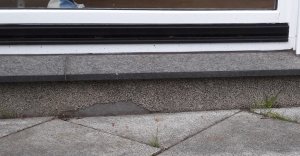

    Aber leider gibt's da schon ein paar kaputte Stellen (die größte als Bild im Anhang) und auch einen ca. 10cm langen Riss.
    Von der Optik her wäre mir das ziemlich egal, weil ja nun die Terrasse erhöht werden soll und diese Stellen dann (zumindest fast) komplett verschwinden. Aber wie kriege ich diese Stellen dicht? Den Buntsteinputz ausbessern? Wird das dadurch überhaupt dicht? Oder eben doch Dichtschlämme drüberkleistern? Hält das überhaupt?

    Graben, abdichten, anfüllen, neue Terrasse drauf. Und nein, Buntsteinputz ist keine Abdichtung.

    Hat ja auch niemand behauptet. Wenn das mein Haus wäre, würde ich die Fehlstellen bisschen abdichten und fertig. Ist doch anscheinend schon lange ohne Schäden.

    Entschuldige bitte die Rückfrage - aber wie genau meinst du das "Graben"? Den Sockel freilegen? Ich gehe jetzt einfach mal davon aus, dass die Abdichtung unter dem Sockel noch intakt ist. Zumindest macht die Kellerwand keinerlei Anzeichen von Feuchtigkeitsproblemen (der Keller ist übrigens von 1993).
    Und wie könnte man konkret den alten Buntsteinputz abdichten? Kann man da eine Bitumenabdichtung drüberziehen oder so?
    Wie würdest du das konkret machen?

    Das wäre zwar nicht super fachgerecht aber ich würde da einfach so ein bisschen Streichbitumen draufspachteln oder Dichtschlämme.
