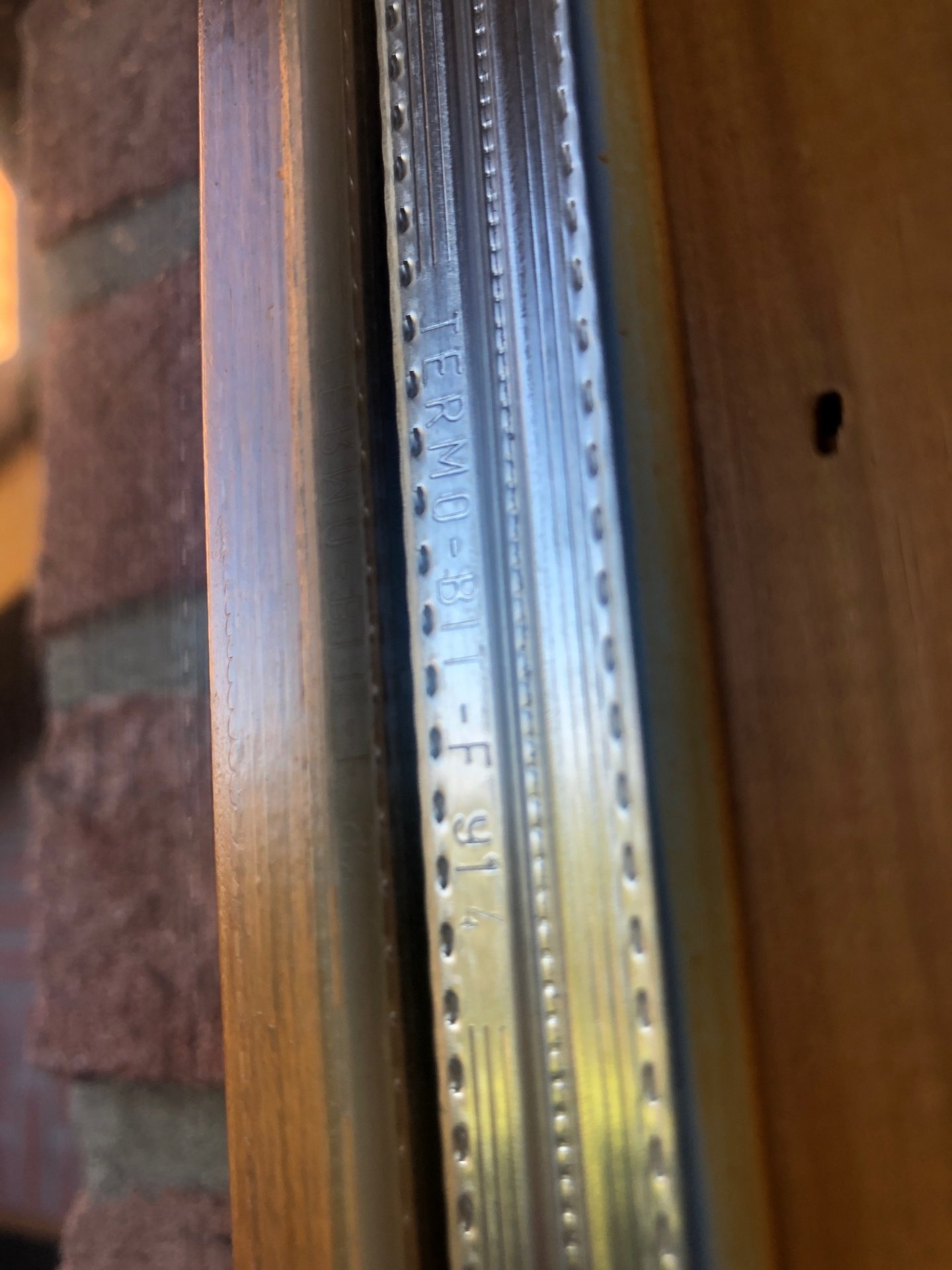

    Hallo, ich habe im Jahr1992 ein Haus gebaut mit Uniluxholzfenstern und Doppelverglasung. Woran erkenne ich um welche Verglasung es sich handelt. Ich habe die Kennung fotografiert - siehe Bild.
    Danke für die Unterstützung

    Genau dafür gibts den Feuerzeugtest!!!
    Wenn die 2. oder 3. Spiegelung eine andere Farbe (bläulich bis lila) aufweist, dann ist die Verglasung keine einfache Isolierverglasung sondern eine der ersten Wärmeschutzverglasungen mit IR-Beschichtung im Scheibenzwischenraum. kg-Wert lag damals bei etwa 1,6.
