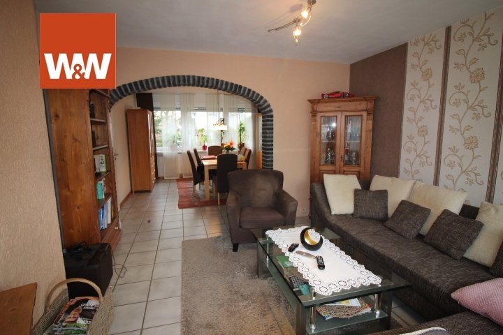

    Guten Abend liebe Bauexperten ;)
    Ich bin dabei ein Haus zu erwerben. Jetzt habe ich eine Frage bezüglich einer baulichen Änderung im Bereich des Wohnzimmers.
    Wie auf den Foto unten zu sehen, ist derzeit ein Rundbogen nach dem Stil „70 er Jahre Griechisches Restaurant „ verbaut :(
    Ich frage mich ob da schon ein Sturz verbaut sein muss ?
    Kann ich diese Klinkersteine einfach entfernen ?

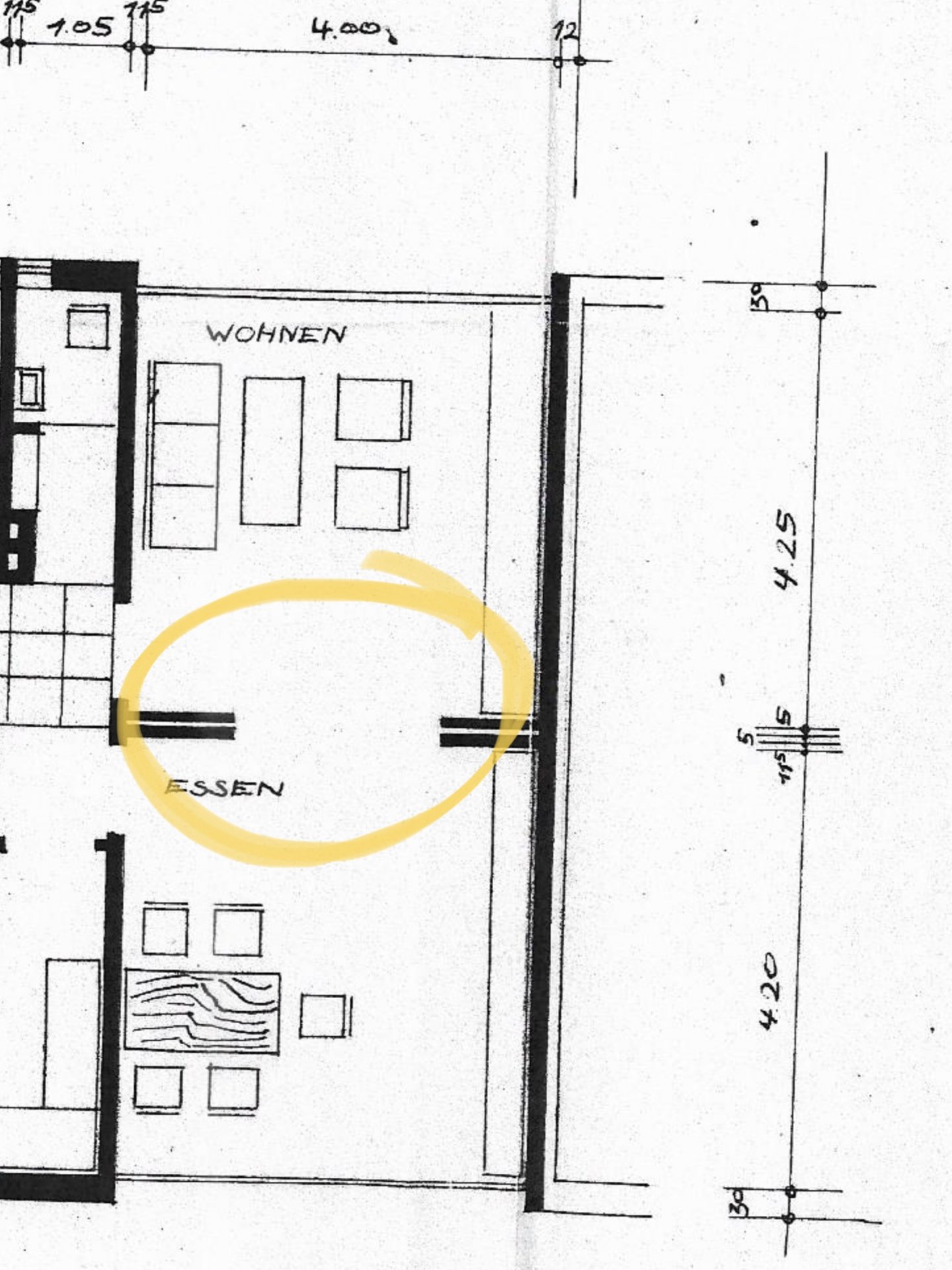

    auf der Bauzeichnung von 1061 sieht es so aus als wäre der Durchgang mal mittig gewesen. Kann mir da jemand etwas zu sagen ? Ich weiß auch das Ferndiagnosen recht schwammig sind .

    Kann man anhand des Fotos nicht erkennen.
    Müsstest du aufspitzen zum nachschauen bzw die Statik Pläne ( nicht nur Grundriss ) Sichten.
    geh mal davon aus dass dich eine Änderung dieser Wand ca 10.000 Euro alles inklusive kostet dann bist du auf der sicheren Seite
    Ein schlechtes Zeichen ist schon mal dass es echte Steine sind und nicht nur aufgeklebte Fliesen / riemchen

    Ja das mit dem Sichten der Statik Pläne ist natürliche wichtig .
    aber 10000€ ... für was ? Selbst wenn ich da einen Träger einbauen würde, mit verputzen usw wie kommst du da auf solch eine Summe ?

    Also für das reine schneiden/ stemmen / Träger einbauen kannst du ca. 3t€ rechnen Plus 500€ Entsorgung. Mit Putzer und Maler dann 4-5t€.
    Statiker gibt es welche, die auch gleich den Bauantrag schreiben können sofern erforderlich, da kann man sich den Archi sparen.
    Metallbauer sehe ich hier nciht, die Stahlträger liefert der Rohbauer mit.
    Ich sehe hier eher 6t€ als 10t€. Aber darunter wird das so leicht nix. Erster Gang ist aber zu einem Statiker der die Statikunterlagen sichten soll. Dann wird der erforderliche Umfang schnell klarer.

    Was ist denn das Ziel der Wandveränderung, die Wand ganz raus oder eher eine "normale" Tür anstatt des Bogens?
  7. #7 simon84, 16.02.2021
    23.509
    7.048
    Die günstigste Methode wird sein Trockenbau davor, die Öffnung kleiner/moderner machen und mit Beleuchtung etc in Szene zu setzen.
    Oder einfach mit dem Bogen leben :)

    Was ist denn oben auf der Decke an der Stelle?
