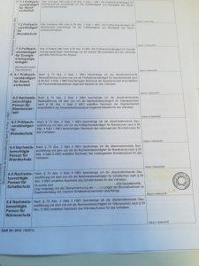

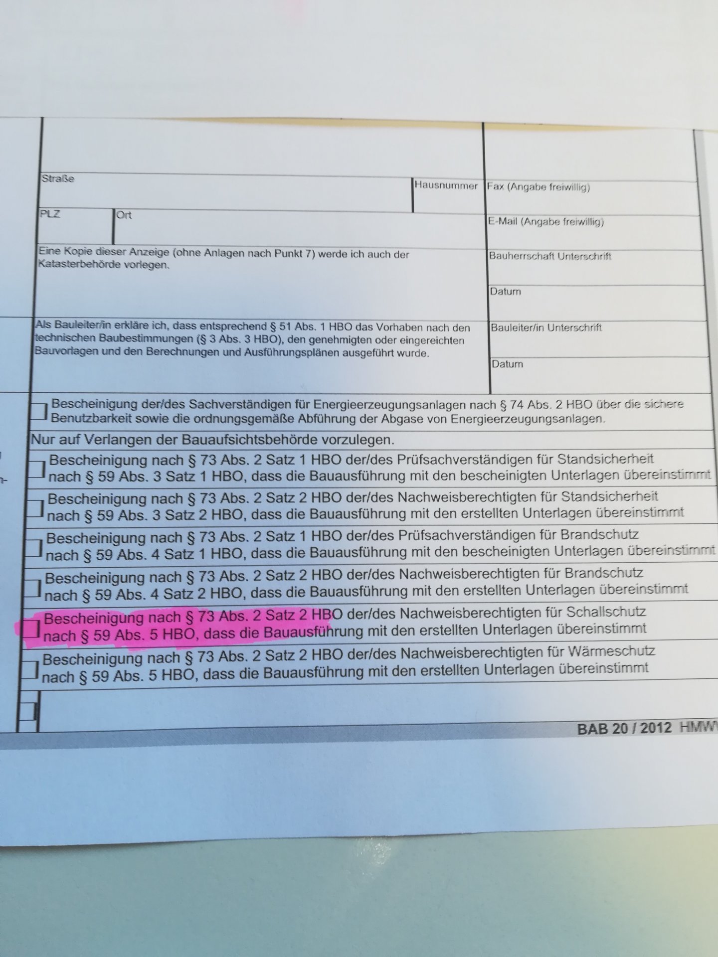

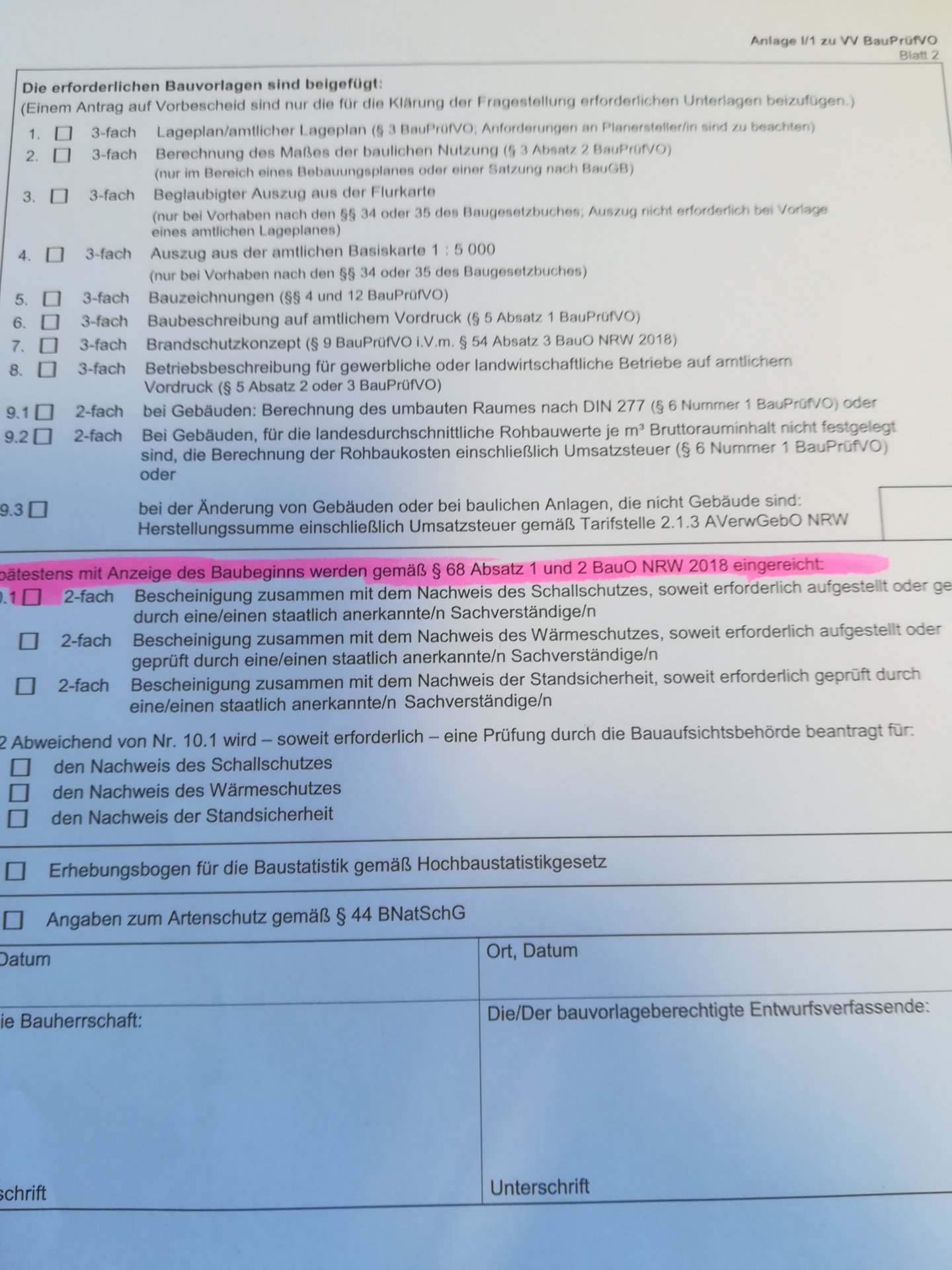

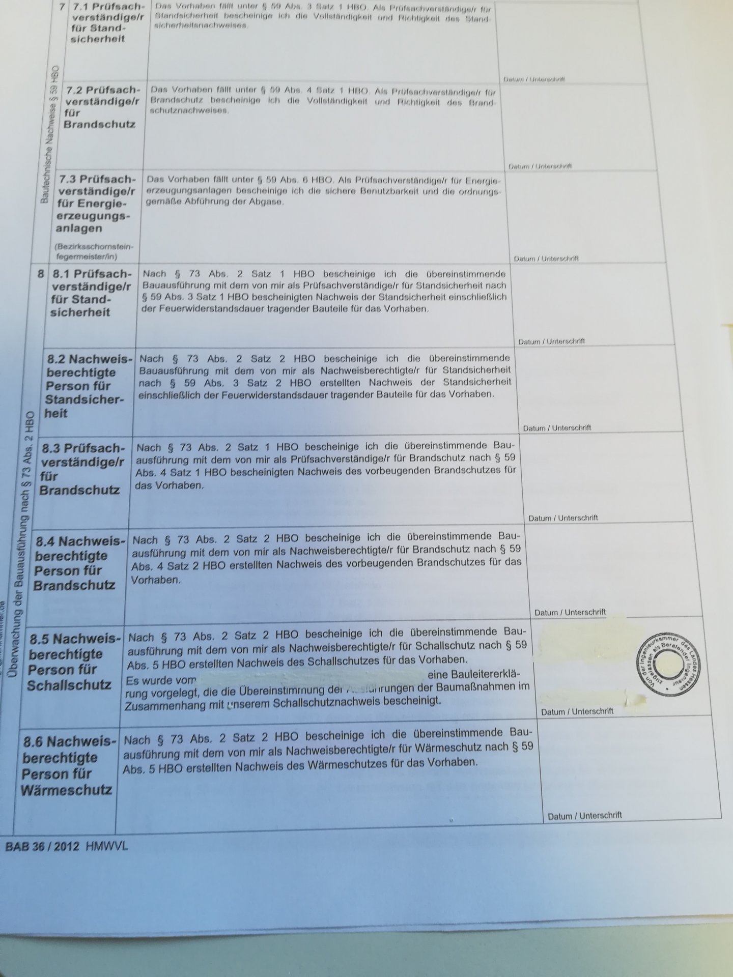

    Machen die meisten Statiker mit oder Wärmeschutznachweis Berechtigte I. d. R. auch wenn das gefordert ist kann Ihr Architekt das vermutlich nicht oder darf nicht - dies ist leider nicht einheitlich geregelt, ist es im Bauantrag gefordert? es gibt ein Konzept, dann den Schallschutznachweis, die Konformität der ausführenden Firmen und die FBL Erklärung und dann im Beiblatt das Stempelchen, so ähnlich sehen diese bei Ihnen dann aus.Das @FabianWeber fragen wie das in BRB geregelt ist...
