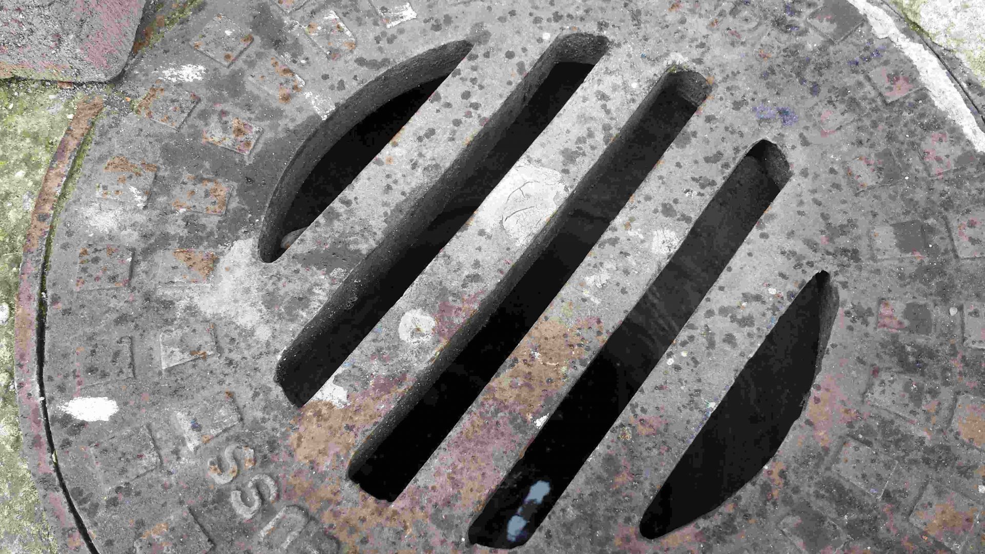

    die ursprüngliche frage war ob man irrgenwie verhindern kann das blätter durch die schlitze eines gullideckel kommen.

    Schlitzfangeimer, Gullieimer, Sinkasteneimer gibt's in verzinkt PE, PVC auch DN 300 kurz von vielen Anbietern.Oder tauschst das ganze Ding ist ja nur B125 so teuer sind die nicht.

    Hat jetzt nicht mit dem Eimer zu tun, aber wie tief ist der Gulli den? Scheint mir so als ob zu viel Wasser drin steht

    Verstopft vom Laub :mega_lol::winken

    Somit ziemlich nah an der Oberfläche .
    Da hilft nur regelmäßiges Spülen und die Fremdkörper entfernen .
    2..3 mal im Jahr eine Sichtkontrolle sollte ausreichen .:konfusius
    Wenn da Spinnen wohnen ,muß man sich keine Gedanken machen .:lock

    ja ist schon etwas hoch, werde es jetzt mit essig und natron mit etwas salz probieren

    Vergiss bitte die Chemie. Habe schon öfters gehört das dadurch Ablagerungen Hart wie Beton werden können und dann hilft nur noch alles aufreißen und neues Rohr verlegen.
    Versuch es mal mit einem Reinigungsschlauch und einen Hochdruckreiniger.
