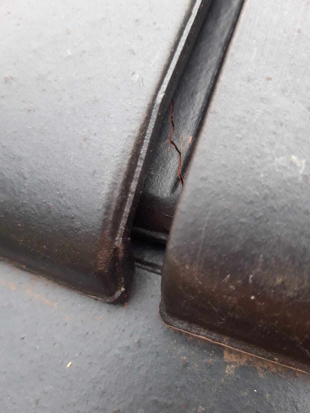

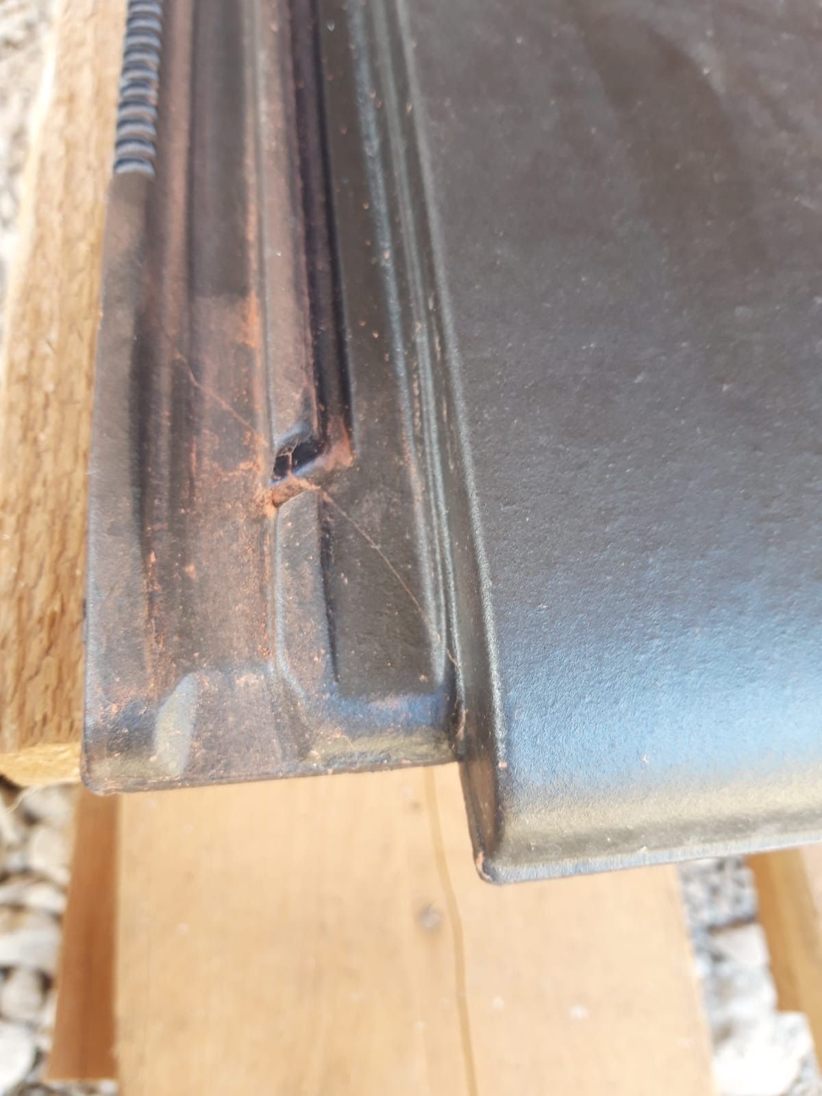

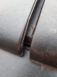

    mein Dach wurde vor kurzem mit dem Erlus Linea gedeckt. Ein optisch sehr schöner aber auch teurer Ziegel.
    Vor kurzem habe ich gesehen, dass bei sehr vielen Dachziegeln das linke Eck bereits wegbricht.
    Kann jemand mir weiterhelfen bzw. bei wem war es auch so? Ist verdammt schwierig zu sehen, wieviele Ziegel tatsächlich betroffen sind. Auch die PV-Anlage ist schon montiert.
    Danke für eure Rückmeldungen.

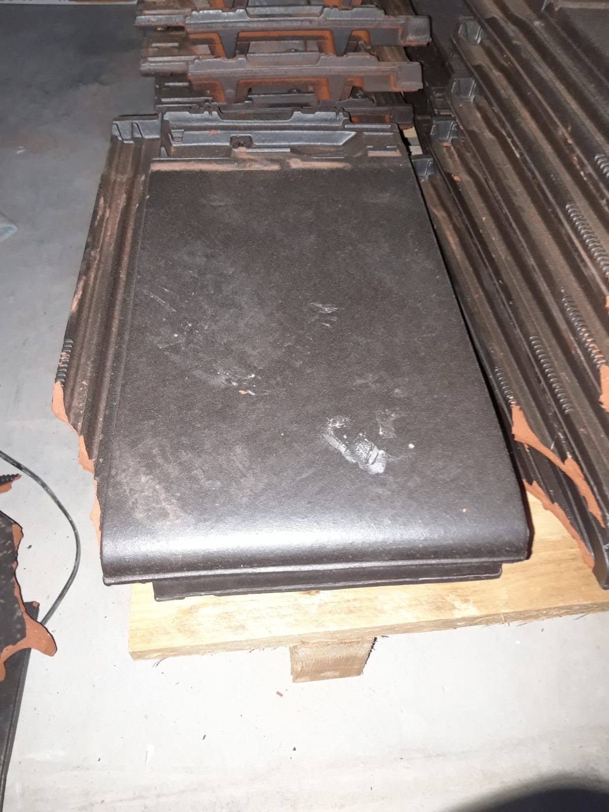

    Wie wurden die Steine zur Baustelle gebracht? Schadensbild bei den vielen Ziegeln deutet auf eine Palettenzange hin vom Ladekran...

    Ja die Ziegel wurden mittels Palettenzange abgeladen. Allerdings sind die Ziegel auf dem ganzen Dach komplett verstreut defekt.
    Immer bricht die linke Kante ab.

    Der wird das Gleiche sagen. Ist ja nicht das erste Mal, das sowas vorgekommen ist... Meistens passiert das, wenn die Baustoffhöker das zur Baustelle bringen, oder beim Ziegel ziehen, die Zange zu weit unten ist...

    Jetzt habe ich ein Schreiben von Erlus erhalten.
    Sie müssen jetzt davon ausgehen, dass der Bruch bzw. die Risse beim unsachgemäßen Begehen des Daches entstanden sind. Wir möchten deshalb
    darauf hinweisen, dass Ziegeldächer gemäß der UVV-Vorschriften und der DIN 4426 als nicht begehbare sondern lediglich vorsichtig betretbare Bauteile gelten.
    Erlus hat jetzt noch ein paar Ziegel zur Kontrolle mitgenommen.
    2 Paletten hab ich nachgeliefert bekommen und der Dachdecker tauscht die kaputten Ziegel aus.
    Allerdings ist dies schwierig zu sehen wieviel Ziegel kaputt sind. Vorallem wurde schon ein PV-Anlage montiert.
