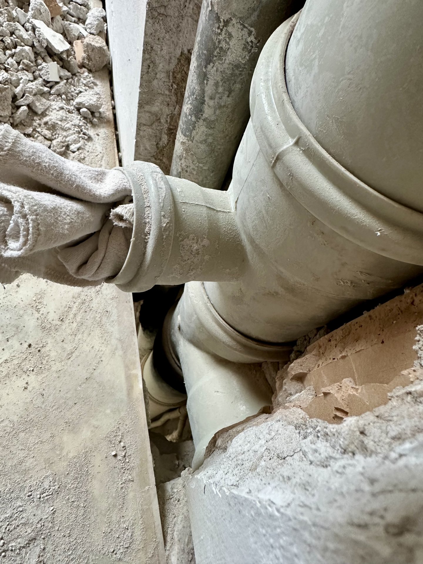

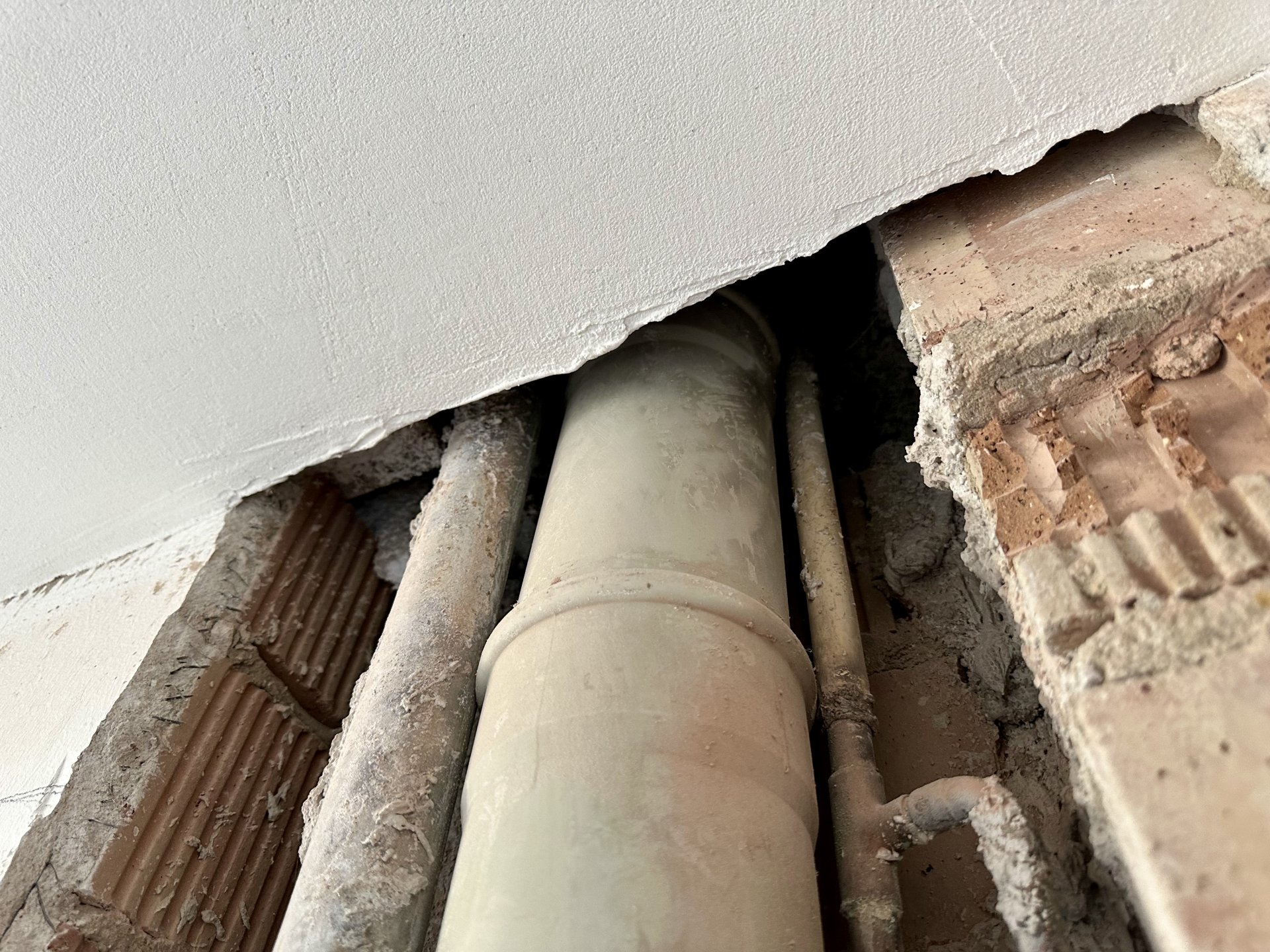

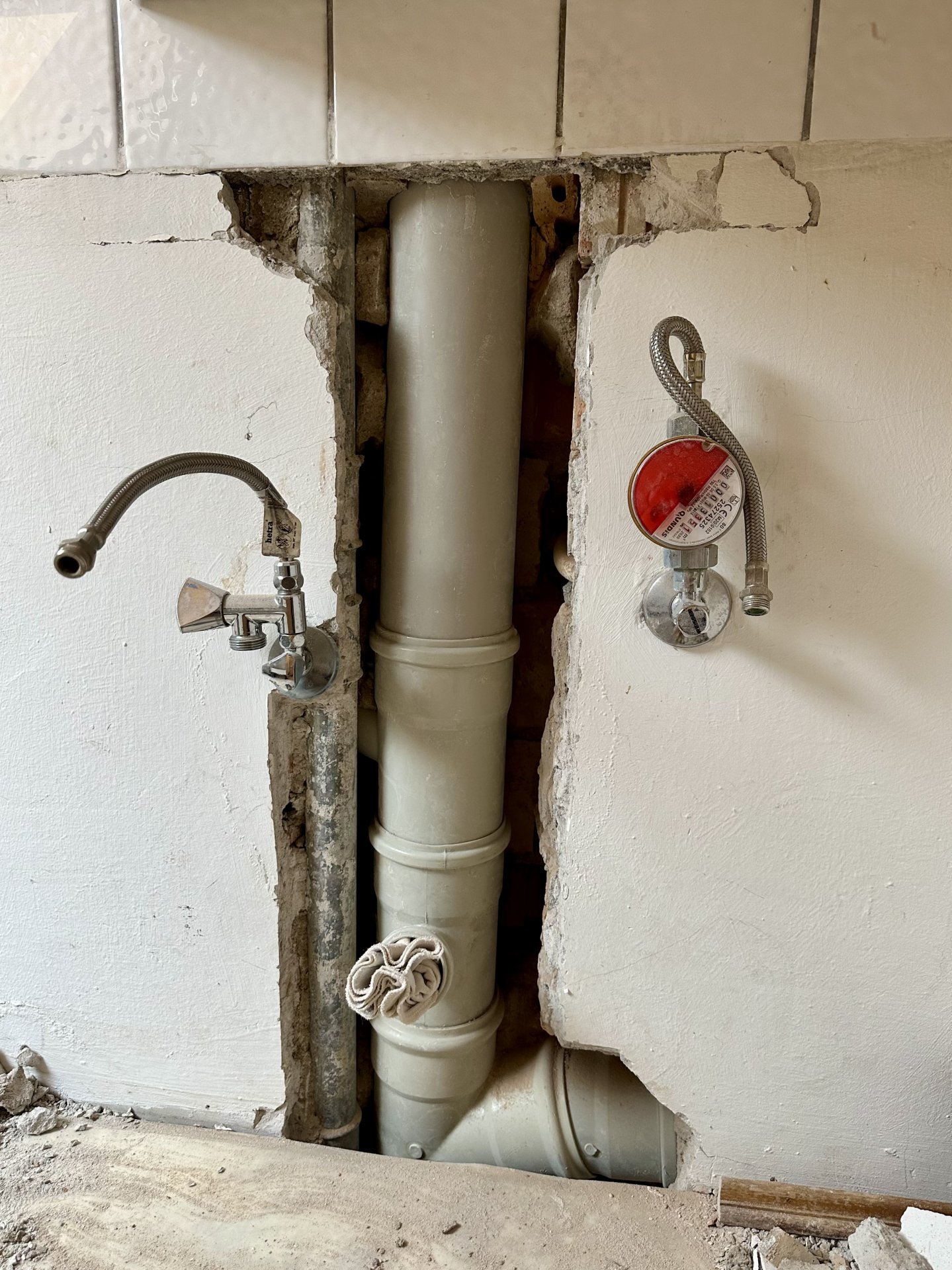

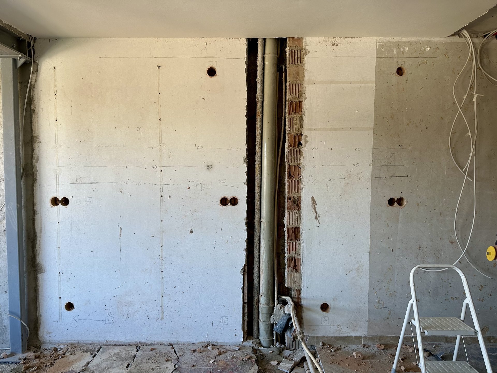

    Moin zusammen,

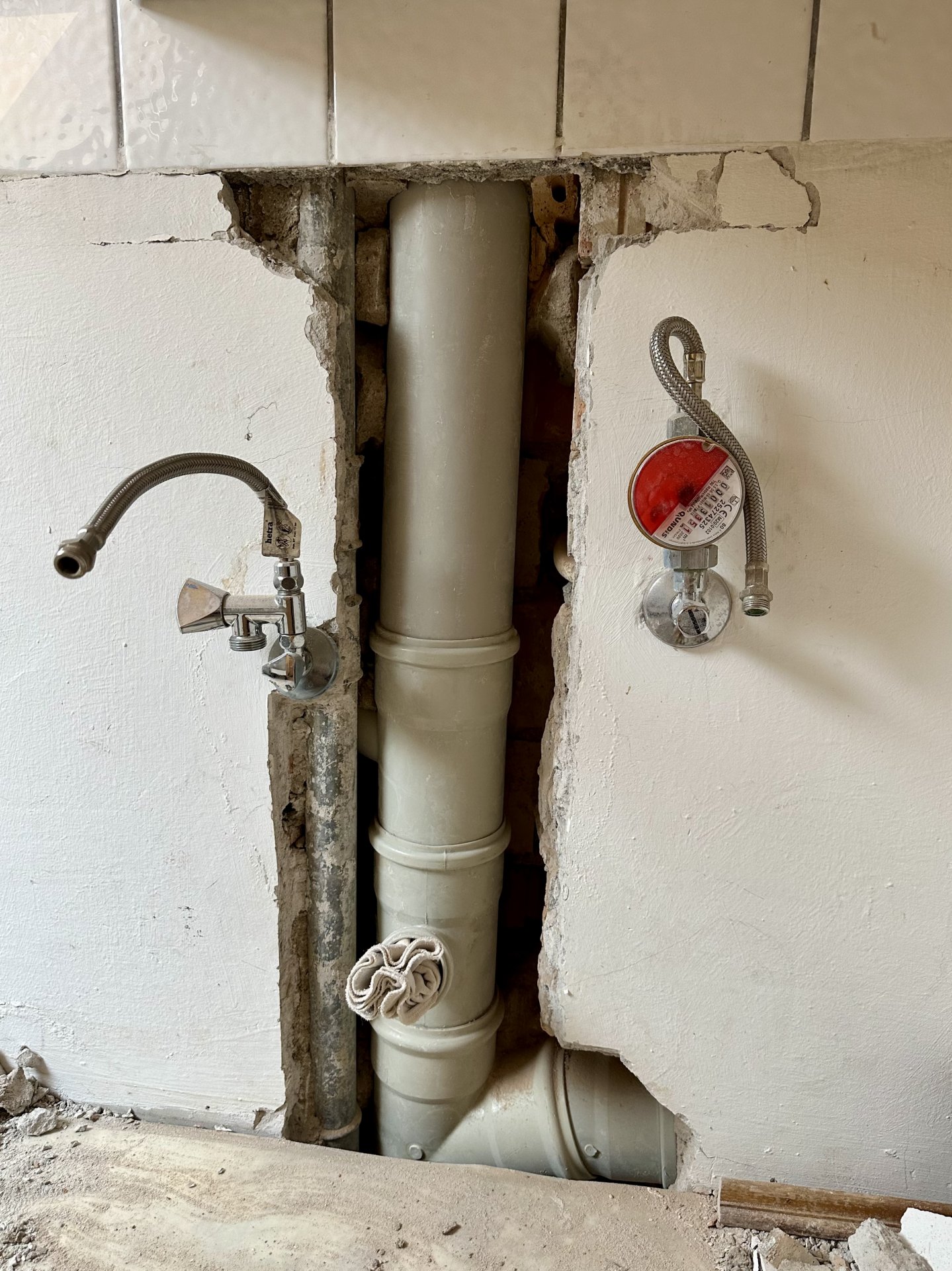

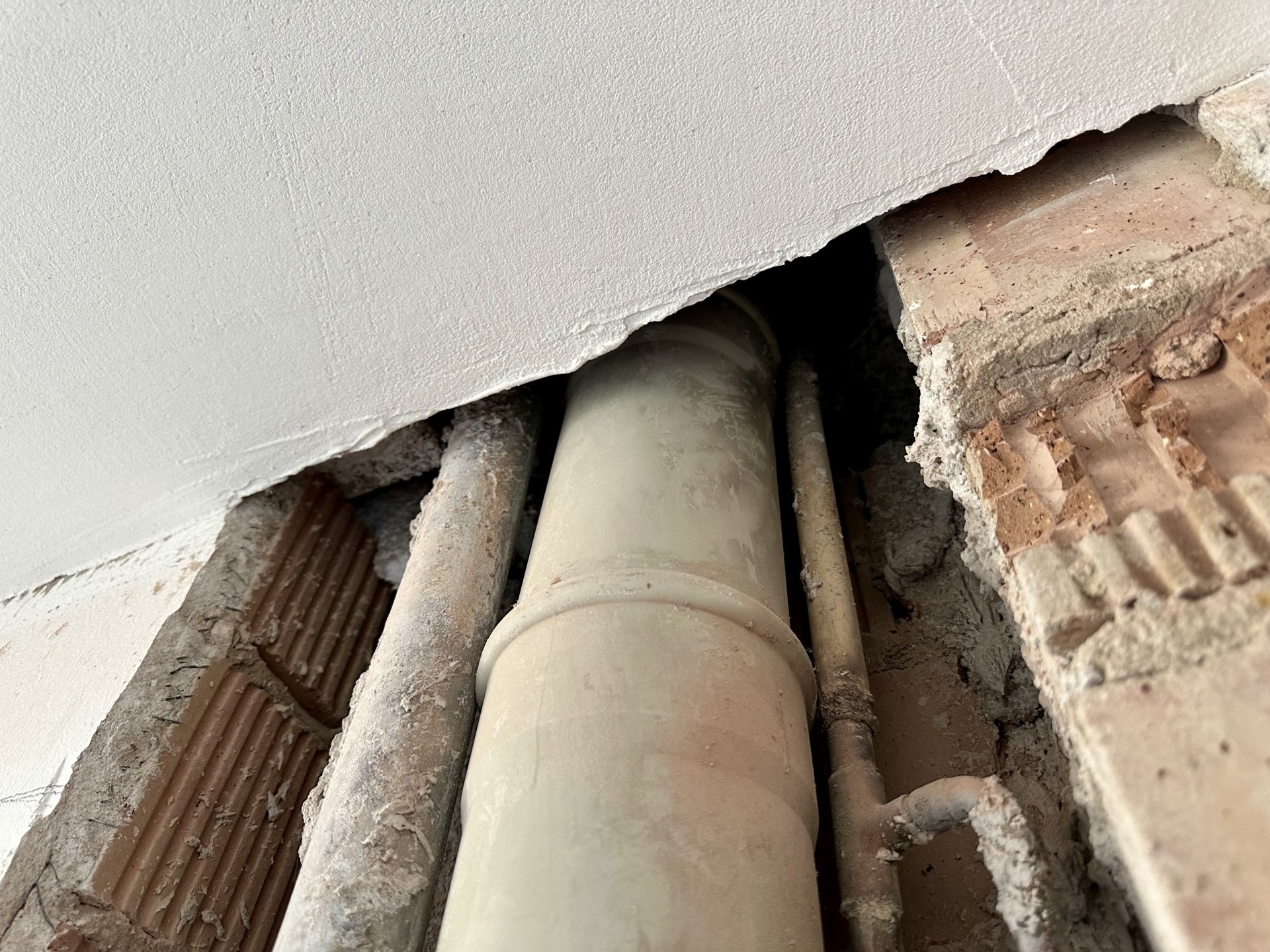

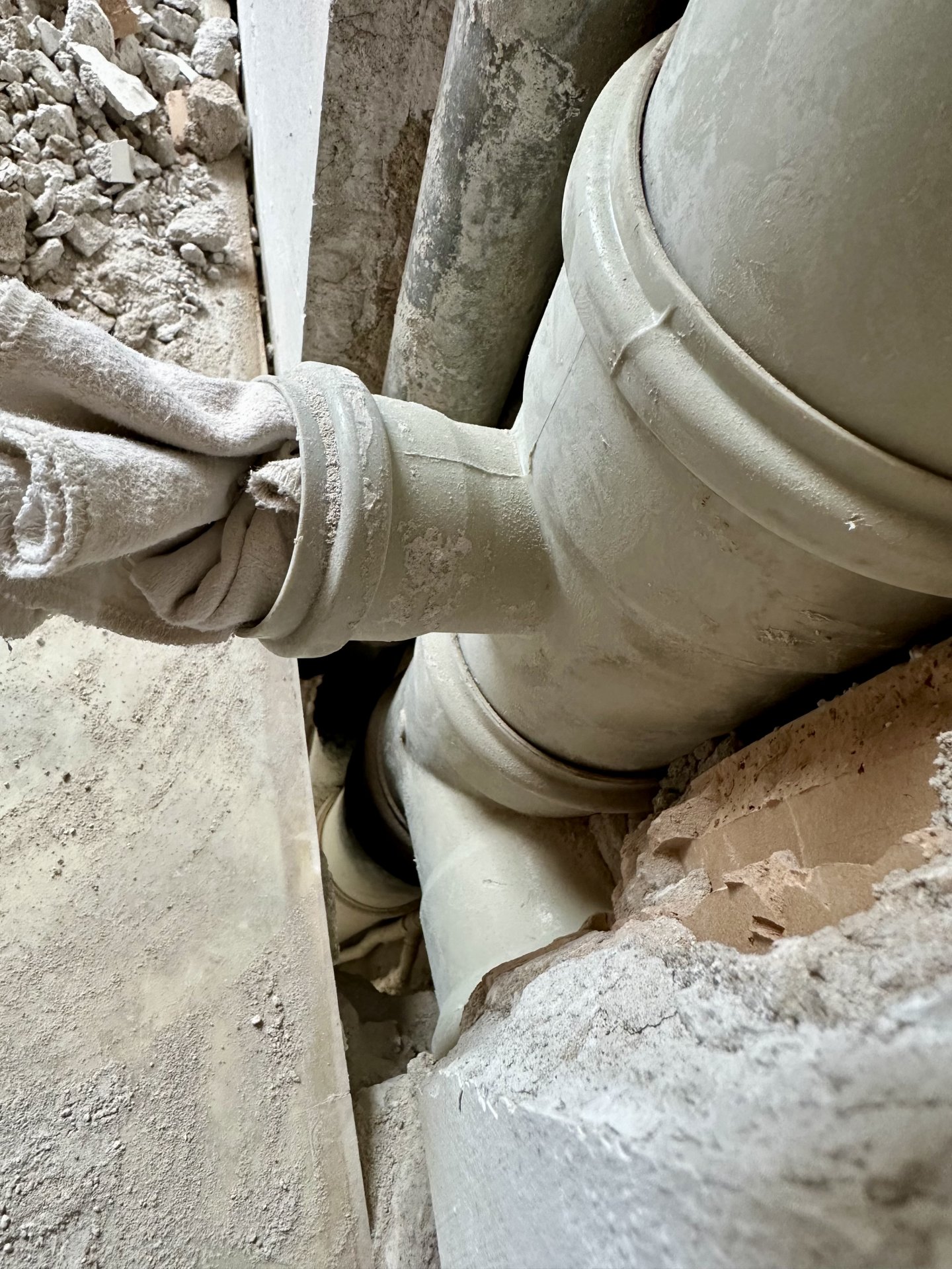

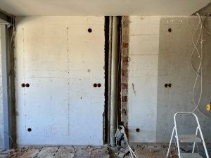

    da unsere HT Abwasserrohre nach 55 Jahren angebohrt, etwas spröde und nicht schallgedämmt sind, will ich sie erneuern. Nach einigem Querlesen plane ich
    • zunächst die (aktuell zugänglichen) Rohre im EG zu erneuern
    • dafür schallgedämmte Rohre zu verwenden
    • von DN110 auf DN90 umzustellen: bessere Durchspülung, bessere Körperschallentkopplung, günstiger (als DN110 schallgedämmt)
    Nun sind mir einige Sachen noch nicht ganz klar:
    • Die komplette Abwasserrohre im Dachgeschoss kann/will ich jetzt noch nicht erneuern, sondern erst den EG-Strang. Ich benötige also einen Übergang vom DG DN110 Rohr auf das neue DN90 Rohr. Kann ich da einfach eine HT Reduktion DN110-DN90 verwenden? (ja, Reduktion im Abwasser sollte man nicht machen, ist aber nur eine temporäre Lösung, damit kann ich leben)
      Oder besser anders?
    • Als plausible schallgedämmte Rohre habe ich Ostendorf Skolan, Wavin AS+ und Polo-Kal 3S gefunden. Taugen die alle? Was wären Vor- und Nachteile der einzelnen Hersteller?
    • Im DB sind/waren die Abwasserrohre komplett in die Wand eingemörtelt. Ich nehme an, diese komplett zu entkoppeln ist das was ich will, wenn ich irgendwann später die Dachgeschoss Abwasserzuleitungen erneuere?
    Auf was sollte ich noch achten?
    Anbei ein paar Photos. Dankeschön!
    Ansicht im EG
    Situation im DG

    Ich bin jetzt noch über Geberit Silent Pro gestolpert, das sieht auch sehr plausibel aus und ist auch gut verfügbar.
    Habt ihr noch Tipps für Dos und Don'ts beim Abwasser?

    Mach nicht meinen Fehler!
    Ich habe Marley Silent HT-Rohr verbaut, weil es im Baumarkt verfügbar war. Auf das Geberit Silent PP hätte ich leider warten müssen.
    Egal welches System du verwendest, schau dir nicht nur die Rohre mit ihrem Schallschutzsiegel an, sondern auch die Bögen und Abzweige.
    Bei o. g. M-Produkt sind nur die Rohre dreischichtig, aber die Bögen und Abzweige sind einschichtiges PP-Rohr blau eingefärbt und kosten trozdem 3x so viel wie der graue Standard.
    Da die Fließgeräusche besonders in Abzweigen und Bögen entstehen höre ich bei mir im Keller trotz 3 x 30°Bogen die Regentropfen aus meiner innenliegenden Flachdachentwässerung. Ist nur der HT-Raum im Keller, aber irgendwie ärgerlich, so viel Geld für Rotz ausgegeben zu haben.

    Ah prima Danke!
    Ja, ich habe jetzt Geberit Silent Pro bestellt, mal schauen wie das funktioniert. Zur Montage werde ich die gedämmte Rohrschellen verwenden.
