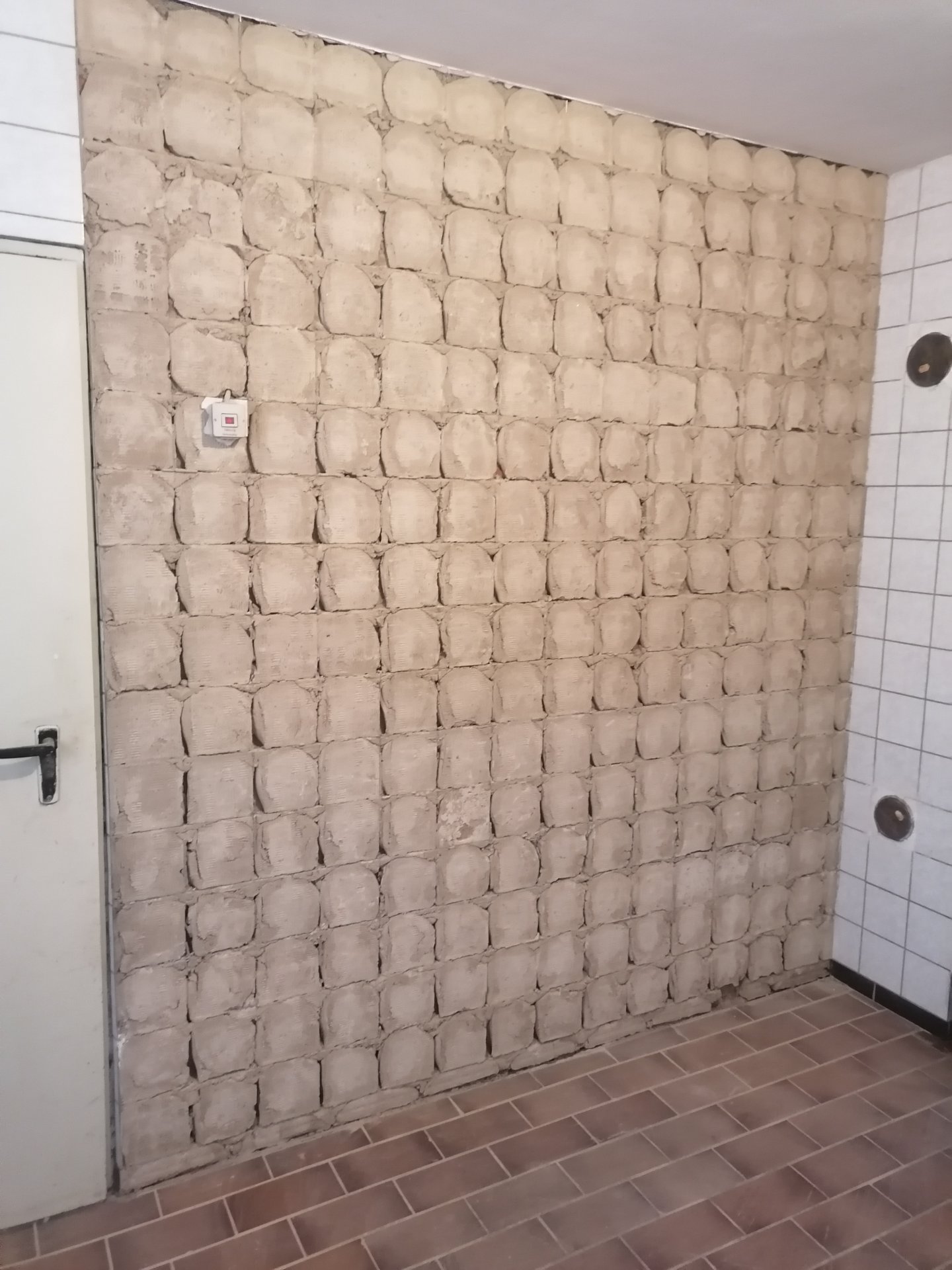

    wir sind gerade dabei unsere seit den 70ger Jahren unveränderte Waschküche in neuen Look zu kleiden.
    Vorab zu uns, meine Frau und ich , beide Mitte 30, haben in den letzten 2 Jahren unser Haus komplett neu saniert.
    Allerdings sind wir beide nicht vom Fach und haben hier im Forum viele nützliche Tipps erhalten.
    Meine konkrete Frage heute an euch.
    Die bis an die Decke geflieste Waschküche habe ich heute von allen Fliesen befreit, diese gingen auch echt Rückstandslos was den Kleber betrifft von der Wand.

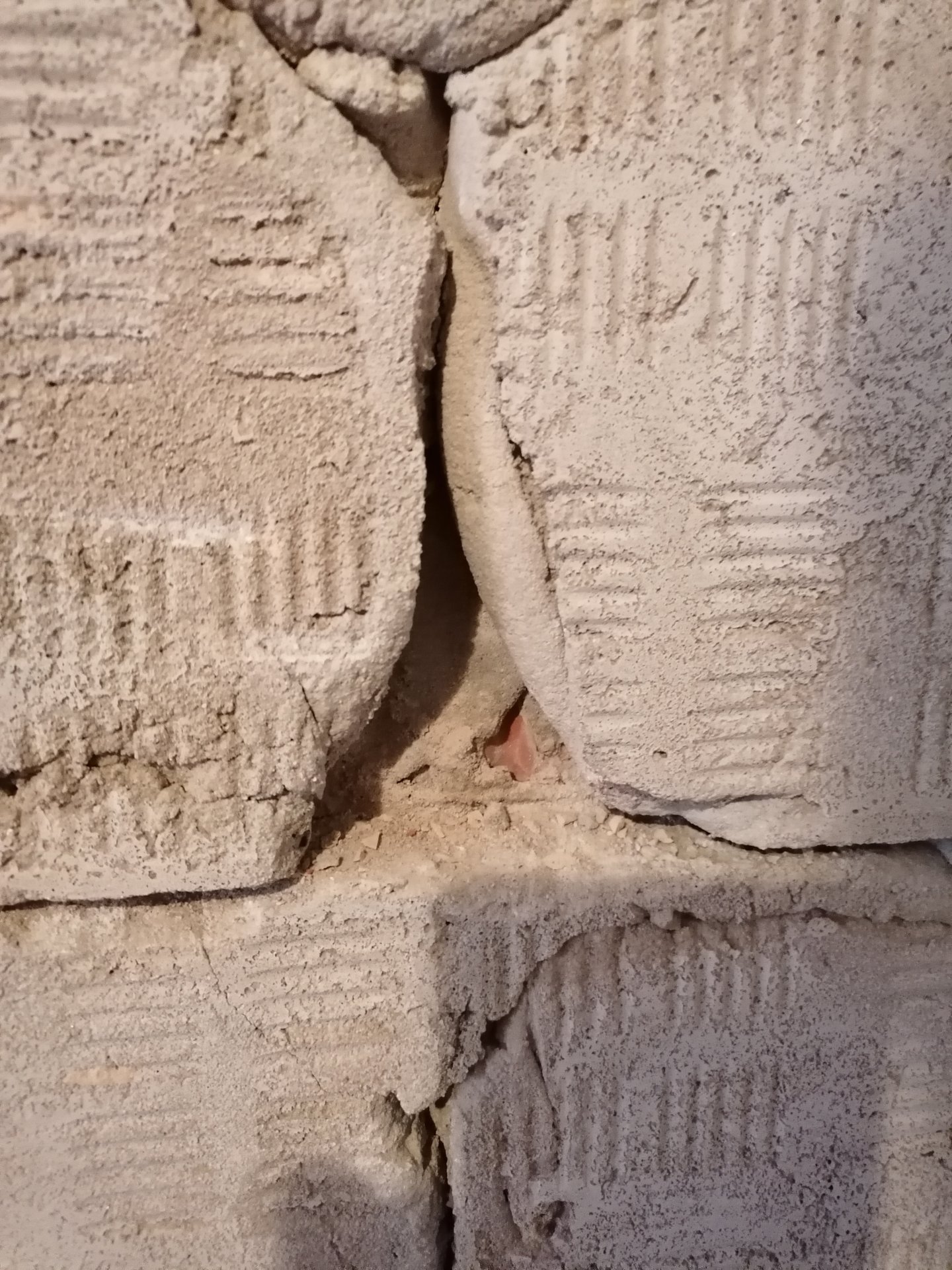

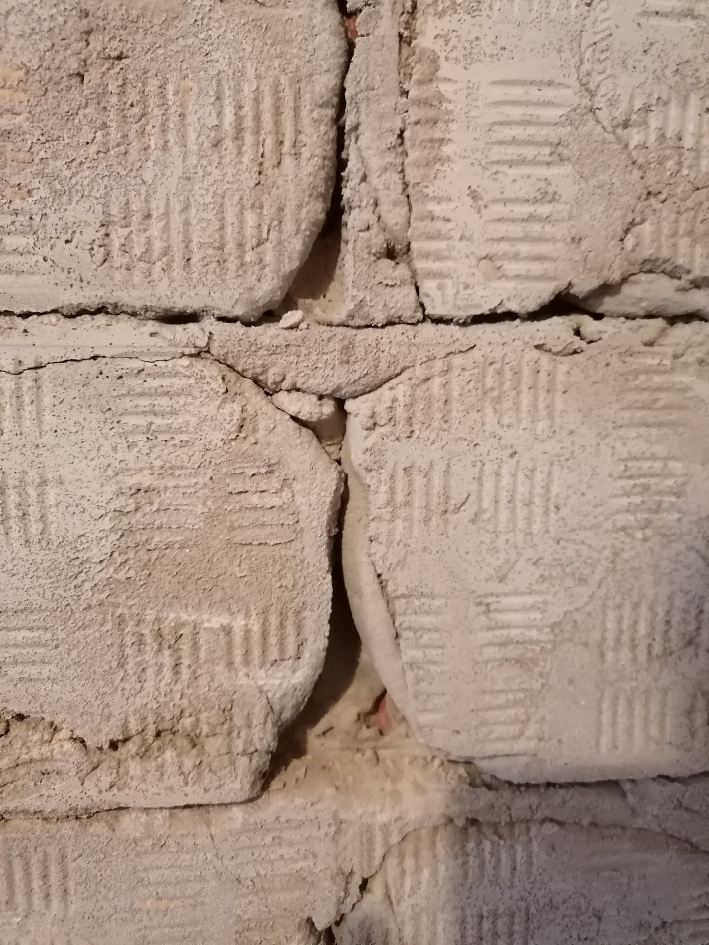

    Wie ihr an den Bilder seht, kleben nun aber Massive Fliesenkleber-Batzen noch am Mauerwerk. Teilweise knappe 3cm Dick.
    Wir möchten den Raum gerne mit Scheibenputz verkleiden.
    Sollten wir die restlichen Fliesenkleber-Batzen auch entfernen, oder ist es sinnvoller, die Löcher und unebenheiten mit einer geeigneten Spachtelmasse zu füllen und glätten.
    Wichtig wäre zu sagen, dass wir diverse Leitungen noch neu ziehen müssen, (Elektrik und Wasser)
    Danke für eure Ratschläge und schonmal arbeitsreiches Wochenende
    Patrick

    Das ist kein Fliesenkleber, das ist Mörtel. Die Fliesen wurden "nass" verlegt, wie es damals üblich war.
    Diesen herunterzukriegen ist ziemlich aufwendig, ich würde empfehlen, die Wand plan zu schleifen (mit entsprechendem Werkzeug und Absaugung) und die Spalten mit Zementputz zu glätten.

    Beim nächsten Mal:
    - Fliesen abwaschen
    - WDVS Arnierungsgewebe besorgen und in Flexfliesenkleber einbetten
    - Danach beliebig verputzen etc. ( aber kein Rotband oder so )

    @Fasanenhof danke für die Tipps, dann werden wir mal so vorgehen, meine Frau freut es, dass wir diese Batzen nicht auch noch wegstemmen müssen.
    @Viethps , die Fliesen waren beim Hauskauf schon drinnen, und damit wir die Leitungen ziehen können mussten sie weg, (auserdem Bolz Hässlich)
    Weiß nicht ob die Frage hier zulässig ist, aber Tipps für einen guten Zementputz? Wir haben hier zwei Baustoffhändler vor ort, damit ich gezielt danach fragen kann.
    (Kein Baumarkt, keine sorge)
    Grüße Patrick

    Trotzdem hättest Du die Fliesen nicht abpolken müssen, so sie noch fest saßen. Auch in eine geflieste Wand kann man Leitungen einschlitzen. Solange Du im Mörtel bleibst, sogar unbegrenzt waagerecht.

    Frage für das großflächige spachteln, würdet ihr Putzschienen setzen oder die Wand frei Hand Spachteln?
    An den Ecken würde ich auf jeden Fall mit Eckschienen arbeiten wollen.
    Grüße Patrick

    Das ist davon abhängig, welche Ansprüche du an dich hast und wie gerade diese Wand ist.
    Wenn die Wand ausreichend gerade ist und deine Ansprüche sind "selbstgemacht muss nicht perfekt sein", dann kann der Untergrund ausreichend sein. Du machst ja nix von null auf, sondern gleichst den bestehenden Untergrund aus, damit dieser eine neue Oberfläche bekommt
    Es wäre in diesem Fall wahrscheinlich ausreichend, die "Berge" zu lokalisieren, etwas abzuschleifen und dann die Gräben zwischen dem Mörtel mit Grobputz zu verfüllen, dann nochmals Glätten und darauf dann den Strukturputz auftragen.
    Am Besten prüfst du einmal mit einer langen Putzleiste, wie uneben diese Wand eigentlich ist...
