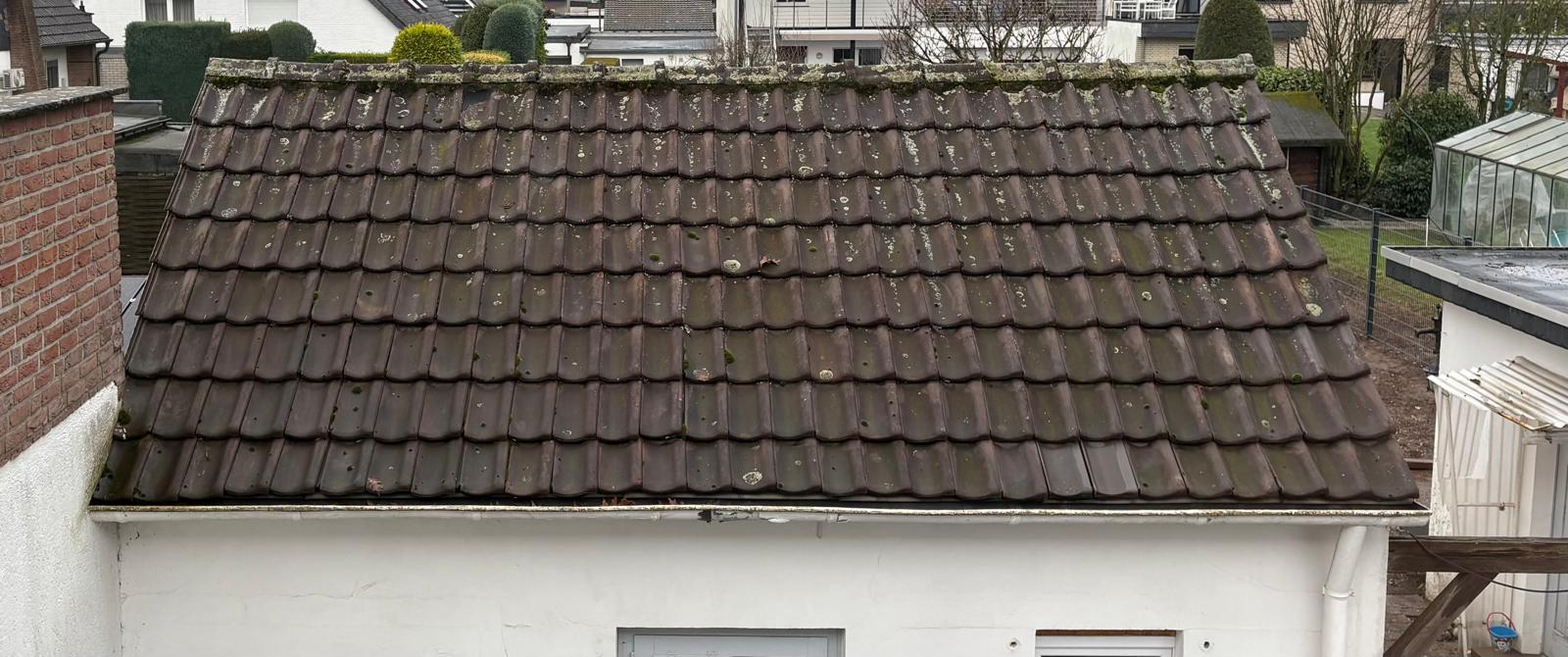

    ich würde gerne mal Eure Einschätzung zu meinen folgenden Bauvorhaben hören.
    Und zwar möchte ich das Alte Dach erneuern da es schon an einigen stellen undicht ist und zum teil repariert wurde.
    Und es soll dort ein kleines Balkonkraftwerk drauf.

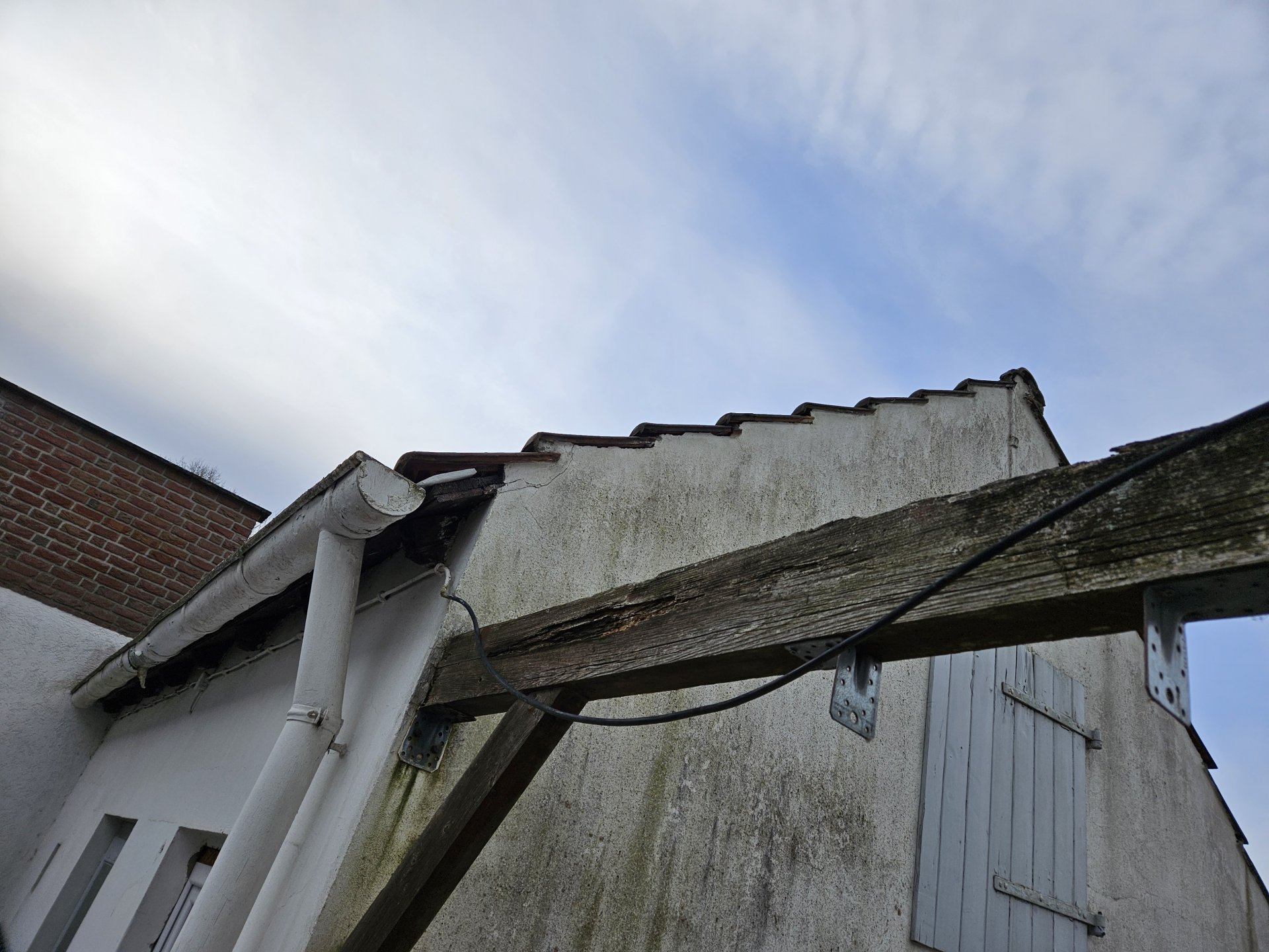

    Für mich stellt sich jetzt die Frage wie ich an der Außenseite vorran gehe.

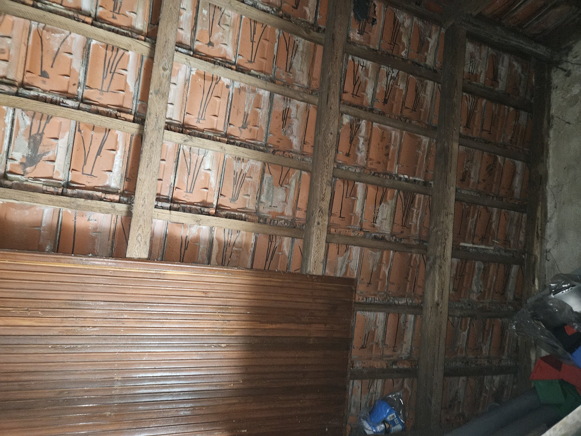

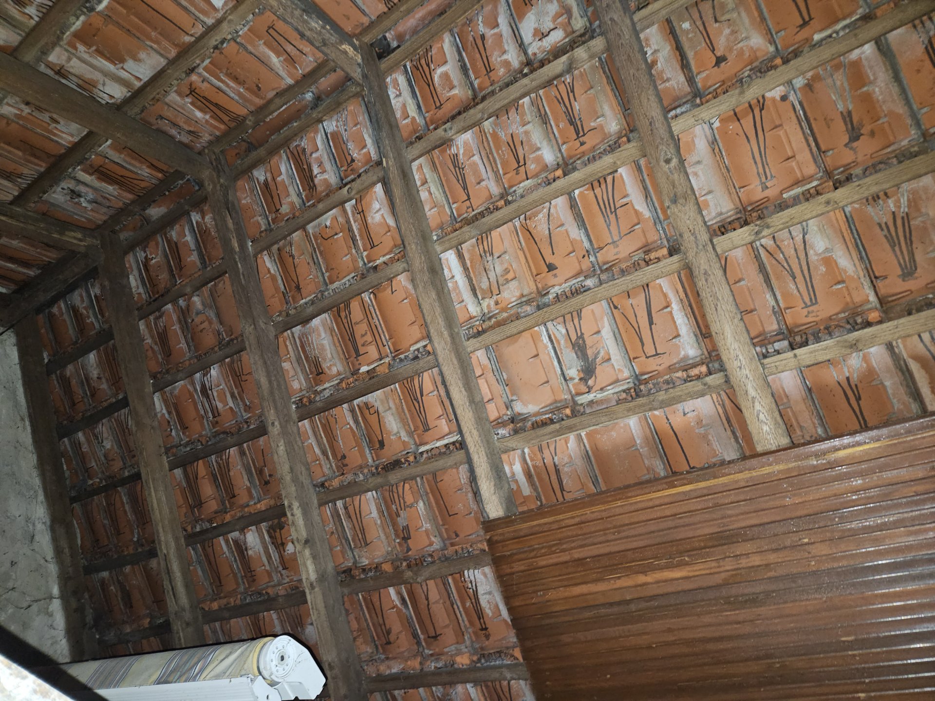

    Zur Zeit liegen die Ziegel auf einer Holzlattung und nach Außen genauso und die öffnungen seitlich mit Beton/Mörtel verschlossen.

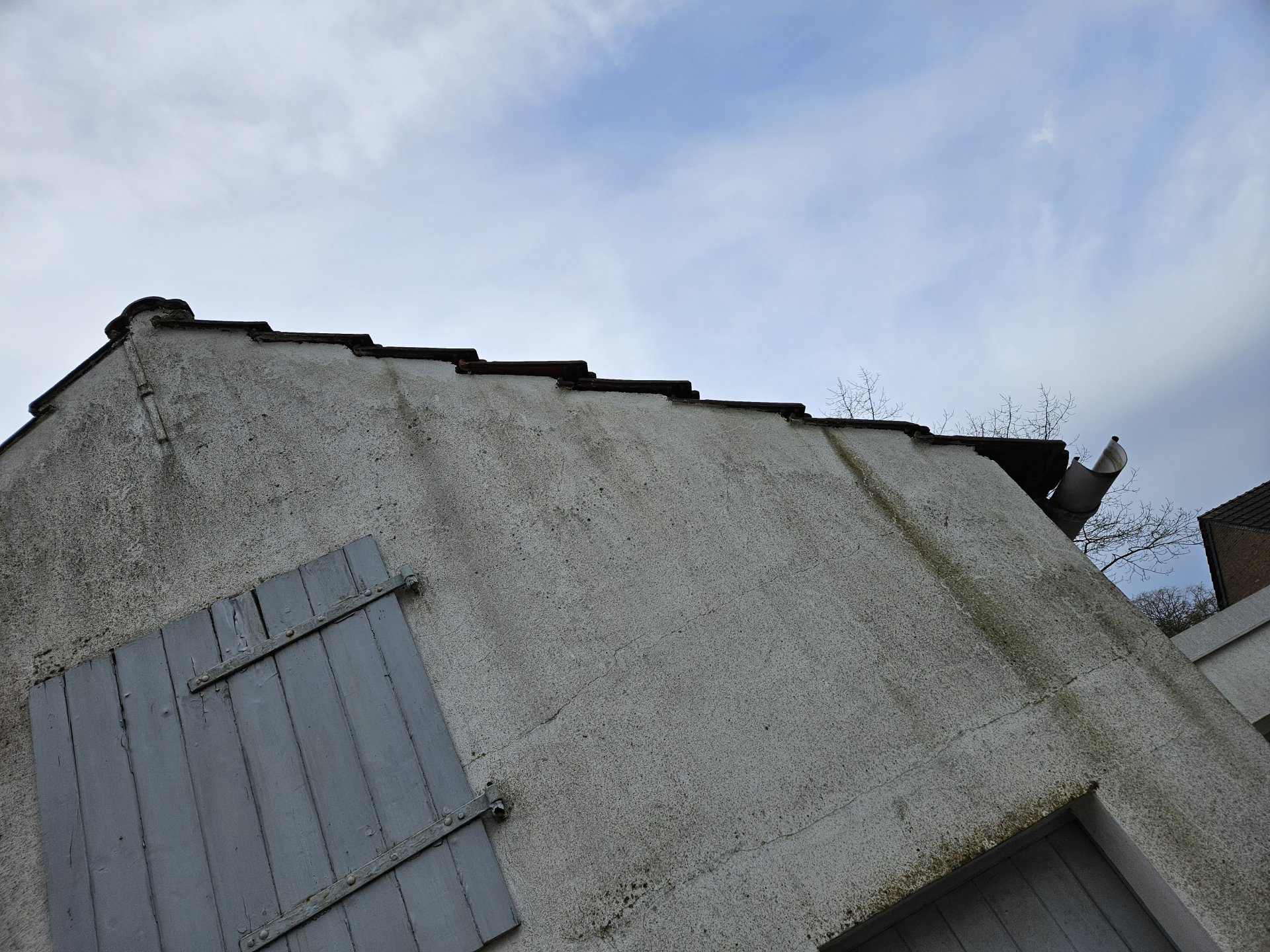

    Sollte man jetzt Ortgangziegel besser verwenden oder könnte man die Seiten mit einem Ortgangblech mit Wasserfalz zur Absicherung verwenden.
    Eine Dämmung ist auch noch in Überlegung aber die kann ja jederzeit von Innen noch eingebaut werden.
    Legt man die Ziegel dann direkt über und an das Ortgangblech ?
    Oder läßt man dort einen Abstand zum Ortgangblech ?
    Hab auch oft gesehen das einige auch einen Überstand mit der Lattung machen für das Blech was dann passend mit der Wasserfalz in die Rinne geführt wird.
    Als Ziegel hab ich 2 verschiede Marken die fast Identisch von den Maßen sind. 340x420mm, Deckbreite 300mm,
    Decklänge 312-345mm
    Die Firststeine brauch ich neu passend dazu.
    Rechne ich jetzt das Maß vom Dach aus Länge x Breite oder berechne ich die Maße der Ziegel als Anhaltspunkt
    Über Antworten würde mich gerne freuen.

    Ortgangziegel sind in der Regel die beste Lösung (insbesondere für einen Laien).
    In deinem Fall wird das wohl nur mit einem Überstand funktionieren, dann kannst Du die Dachbreite genau passend für die Ziegel herstellen zudem ist der neue Aufbau mit Dachlattung und Konterlattung und Schalung oder Unterspannbahn etwas höher als der vorhandene Aufbau, das kann man mit dem Überstand recht einfach am Giebel abdecken.
    Ich habe allerdings einige Zweifel, ob das jetzt in deinem Fall wirklich eine gute Idee ist (ist nicht böse gemeint, aber du scheinst ja quasi komplett ahnungslos zu sein), so ein Projekt anzugehen. Vielleicht solltest du über diese Entscheidung nochmal eine Nacht schlafen :) und/oder im Bekanntenkreis fragen, ob es da jemand gibt, der fachlich unterstützen kann.

    Ja Danke für die Antwort
    Ich werde mir die genauen Maße des Daches jetzt nehmen.
    Und anhand der Ziegelmaße dann den richtigen Überstand bemessen.
    Die Dachlattung sowie Konterlattung ergibt sich daraus ja dann und die Dampfbremse kommt zusätzlich noch dazu.
