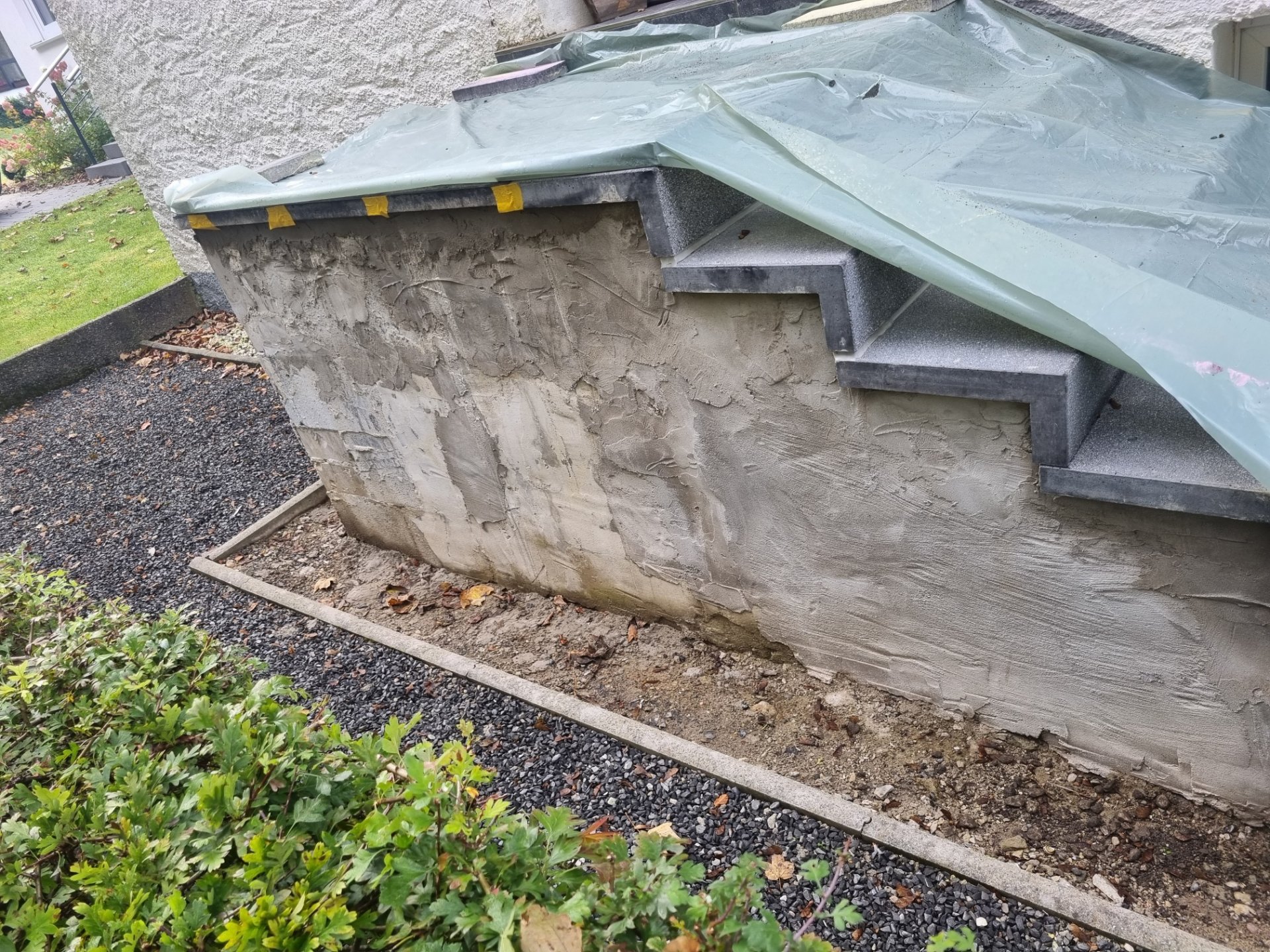

    Guten Morgen liebe Experten,
    ich bin gerade dabei eine Außentreppe zu sanieren.
    Nachdem Stufen und Platten nun gesetzt sind, müssen nun noch die Seiten verputzt werden.
    Es stellt sich mir nun die Frage welchen Putz ich am hier am sinnvollsten verwende? Einlagig, zweilagig?
    Die Stufen und Platten stehen aktuell ca. 3cm über. Ein anderes Maß war auf Grund der festen Maße der Stufen nicht möglich.
    Die größten (Frost-) Ausbrüche im Mauerwerk habe ich mit Zementmörtel verschlossen.
    Ich hoffe mir kann jemand mit Ratschlägen behilflich sein.
    Vielen Dank!

    Habt ihr wenigstens Tropfkanten einfräsen lassen ? ist halt schon wenig überstand.
    Was soll hier empfehlen ?
    Evtl. mal alles einmal komplett mit einem Haftkleber (z.B. SM 700) überziehen und dabei schon die gröbsten Unebenheiten möglichst ausgleichen.
    Nach dessen Aushärtung nochmal was dünner mit dem selben Material überziehen, richtigen Zeitpunkt abpassen und nach Wunsch filzen.
    Anstrich würde ich bleiben lassen sieht sonst um so schneller wieder häßlich aus

    Danke für die Tipps. Hast du auch noch einen Tipp oder Hinweis zur Dicke der beiden Putzschichten?
