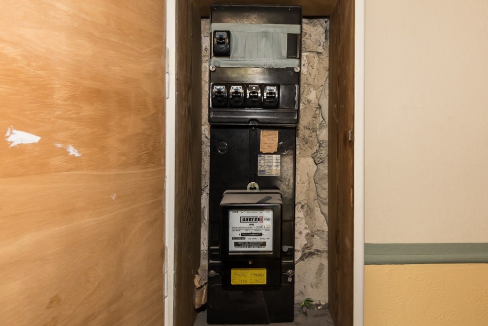

    ich habe ein 4-Familienhaus geerbt (Bj. 1962). Der Zustand der Elektrik bereitet mir etwas sorgen.
    Aktuell ist die Situation wie folgt:
    - Zähler und Unterverteilung im Treppenhaus auf der jeweiligen Etage in Holzkästen
    - Zum Teil uralte Sicherungsautomaten (vermutlich aus dem Baujahr)
    - Kein FI Schalter
    - Alle Wohnungen vermietet
    Es ist geplant in den nächsten Jahren das Dachgeschoss auszubauen. Zudem soll eine PV Anlage installiert werden.
    Ich würde nun gerne folgendes machen:
    1. Verlegung der Zählerplätze in einen zentralen Zählerschrank in den Keller
    2. Verlegung der Unterverteilung in die Wohnungen
    3. Vorbereitung der Elektrik für den Dachbodenausbau (eigener Zähler) und PV Anlage (d.h. Vorbereitung oder Verlegung der Steigleitungen
    Da die Wohnungen bewohnt sind, würde ich die Erneuerung Leitungen in den Wohnungen möglichst erst dann durchführen, wenn ein Mieterwechsel ansteht.
    Jetzt stellen sich mir folgende Fragen:
    1. Können die Steigleitungen nach wie vor durch das Treppenhaus gelegt werden?
    2. Kann die Erneuerung der Steigleitungen sowie die Verlegung der Unterverteilungen unabhängig von der Erneuerung der restlichen Elektrik in den Wohnungen erfolgen?
    3. Wie geht man mit dem Dachgeschoss um. Legt man schon eine Steigleitung hoch oder kann man z.B. auch nur ein bzw. zwei Leerrohre legen und dann bei Bedarf ein Kabel durchziehen?
    4. An was wäre sonst ggf. noch zu denken? Netzwerkkabel? Glasfaser...?
    5. Mit welchen Kosten ist hier in etwa zu rechnen?

    Sicherungsautomaten von 1962 ? Die würde ich gerne mal sehen?
    Vielleicht doch eher Neozed Keramik Drehsicherungen ?
  5. #5 DancingWombat, 03.06.2020
    DancingWombat
    DancingWombat
    02.06.2020
    Hier mal ein Foto von einem der Kästen.
    K a t j a gefällt das.
  6. #6 simon84, 03.06.2020
    22.422
    6.437
    Wow, so alte Stotz Dinger habe ich echt schon lange nicht mehr gesehen, Rarität heutzutage.
    Zu den Fragen:
    1. Generell kann in einem Treppenhaus bei der vermuteten Gebäudeklasse 3, auch wenn es ein notwendiger Fluchtweg ist fast alles verlegt werden, so lange es Unterputz ist und ausreichende Überdeckung hat (ich glaube es waren mind 3 cm). Fraglich ist nur ob die neuen Leitungen evtl. stärker sein müssen und dann noch in die Schlitze passen, früher war teilweise 4 oder 6 Quadrat mm üblich für Wohnungen.
    2. Fraglich. Kommt auch drauf an ob schon PE + N separat gezogen sind, vermutlich nicht. Also ganz unabhängig wird das nicht gehen, aber man kann es möglichst störungsfrei planen.
    3. Wenn bereits die Planung besteht dann würde ich gleich das Kabel hochziehen. So eine weite Strecke ein so dickes Kabel zu ziehen macht man nicht freiwilig.
    4. Ja, ggf .auch Klingel Anlage / Video Sprechtelefon, SAT/Kabel etc.
    5. Ganz schwer zu sagen, da zu viele Infos fehlen. Aber die Erstberatung vom Elektriker wird er als Auftragsvorbereitung verbuchen, wenn du es genauer haben willst, dann investier 2-3 Stunden mit dem Meister vom Betrieb (bezahlt) um es sauber zu planen und lass es dir bei Auftragsvergabe berechnen.
