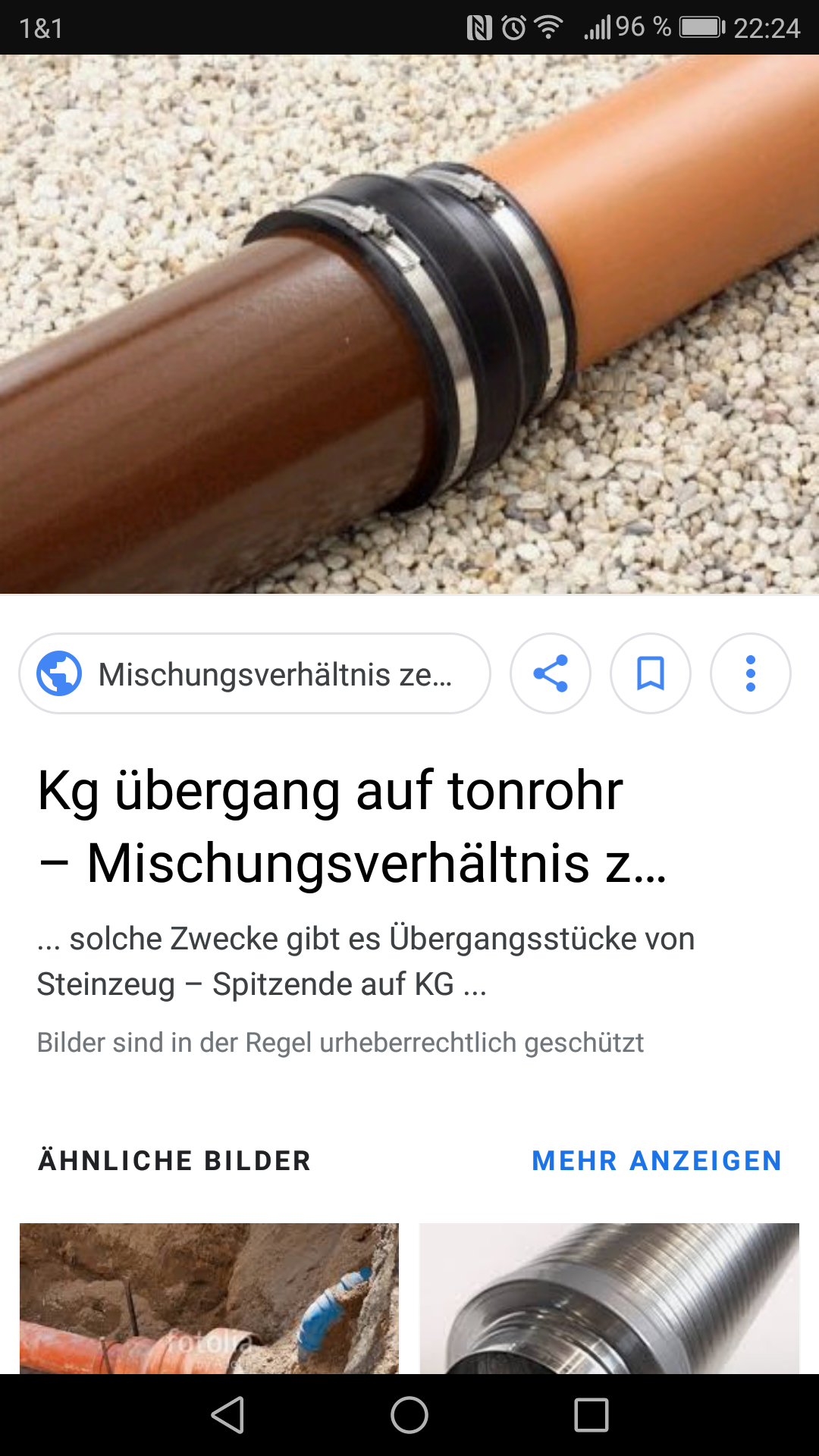

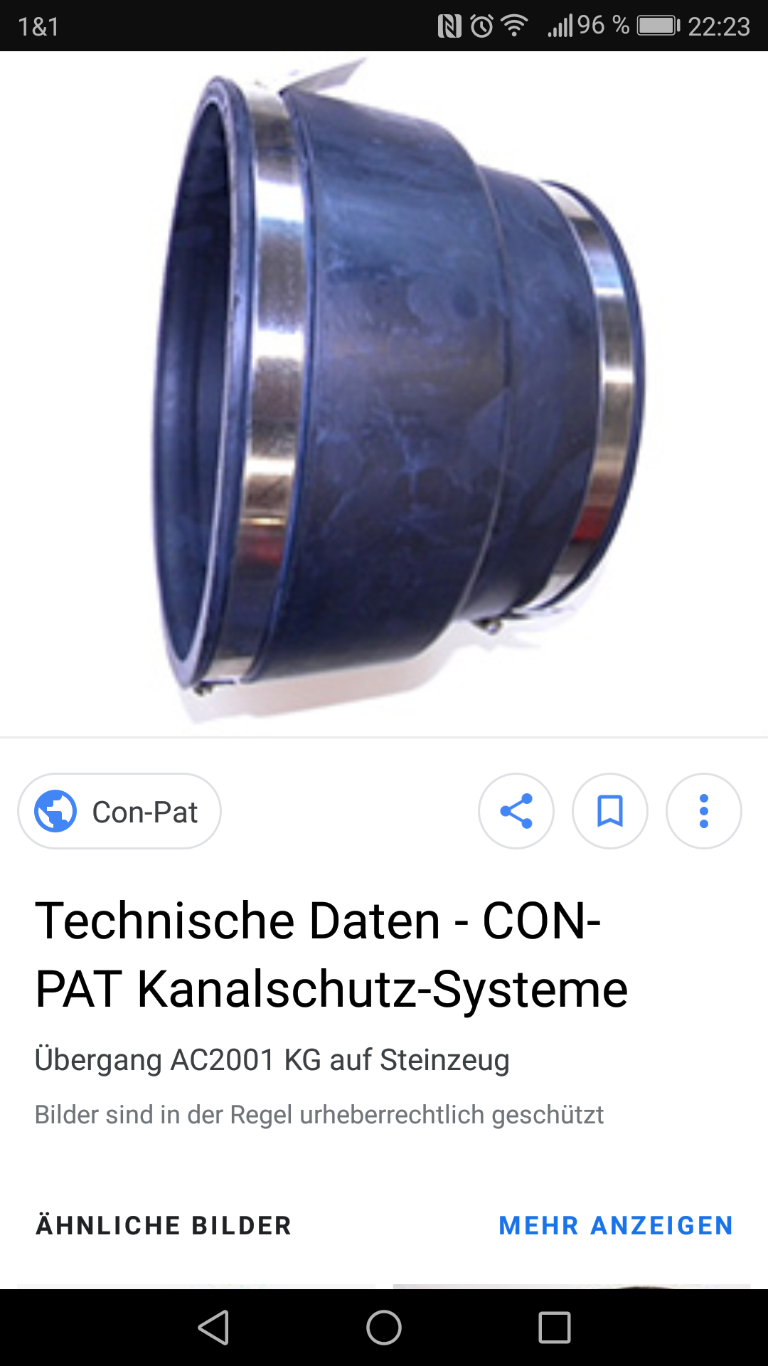

    Hallo, bei der Sanierung meines Hauses wurden bis auf die Grundleitung alle Installationen erneuert. Das Abwasser geht über ein Fallrohr ins UG bzw. EG und dann durch die im Haus befindliche Garage hinaus und steil ab in den Abwasserkanal. Da ich Rohrversatz im Steinzeugrohr habe habe ich den Betonboten aufgeschlagen und die Rohre freigelegt.
    Meine Frage:
    Ich komme mit KG 2000 Rohr DN110 Spitzende auf eine Steinzeugmuffe.
    Mein Plan...wenn ich die Rohre raus bekomme ohne Sie zu zerstören würde ich an die Muffe anschließen
    -> Problem Sie sind mit Bitumen verklebt, und das wirkt ziemlich hart. -> Wie bekommt man das raus?
    Zum Anschluss habe ich hier jetzt einen Crassus Kombiadapter. Taugt der was ? CRA10107
    Ansonsten würde ich die Muffe mit der Trennscheibe abschneiden und mit KGUS und Schiebemuffe auf das Spitzende des Steinzeugrohrs gehen. Damit habe ich schon gute Erfahrungen gemacht.
    Wie würdet Ihr das machen?

    Wenn es nicht anders geht schneide sauber ab und hol einen Manschettennnschluss. Ob von Crassus oder Franke, Funke Rehau etc egal Hauptsache 2 Spannringe zum Dichten, da ist für immer Ruhe.Bei crassus wäre die Bezeichnung Adapter Kupplung.
