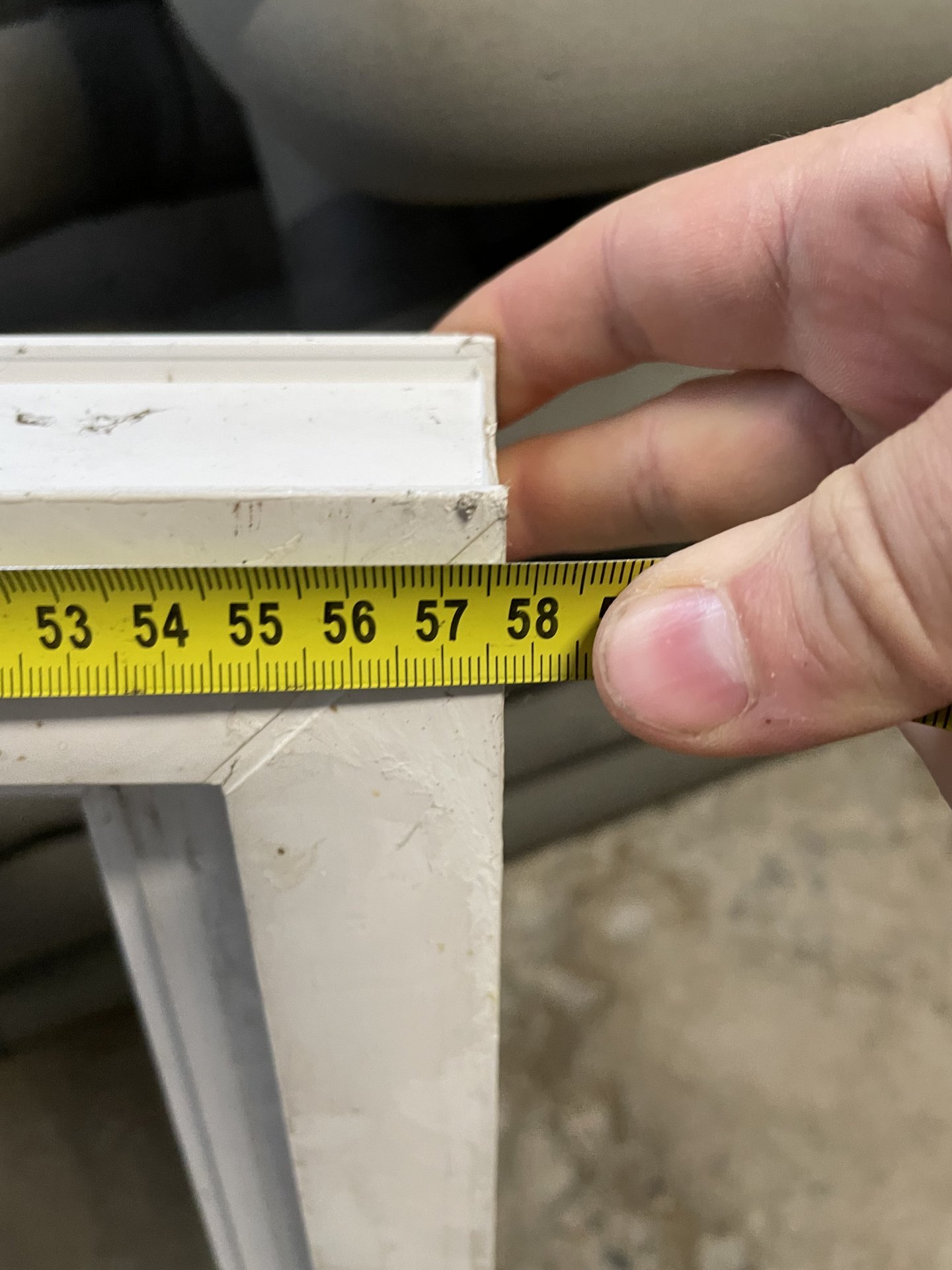

    Hallo Bauexperten,
    Wir möchten in unserem Keller die Fenster erneuern. Bisher waren dort die gefühlt billigsten Baumarkt-Fenster mit Kippmechanismus verbaut (mittlerweile sind die Kipp-Halterungen aus Plastik schon arg mitgenommen bzw. gebrochen). Ich würde die Fenster gerne selbst tauschen (man lernt ja nie aus) und habe dazu ein paar Fragen.

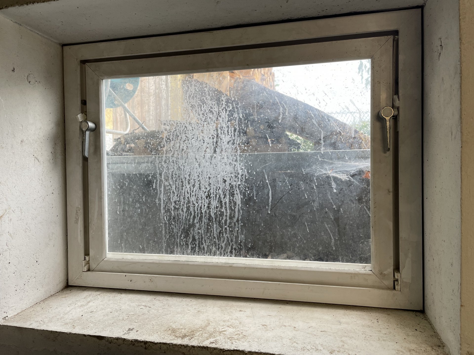

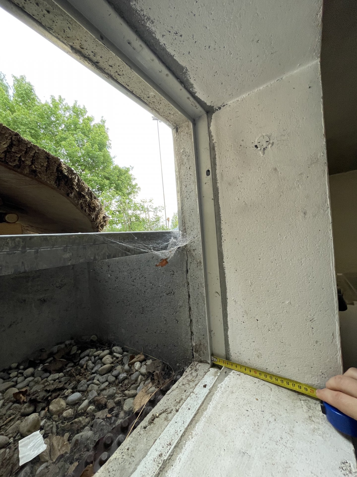

    Ausgangssituation:

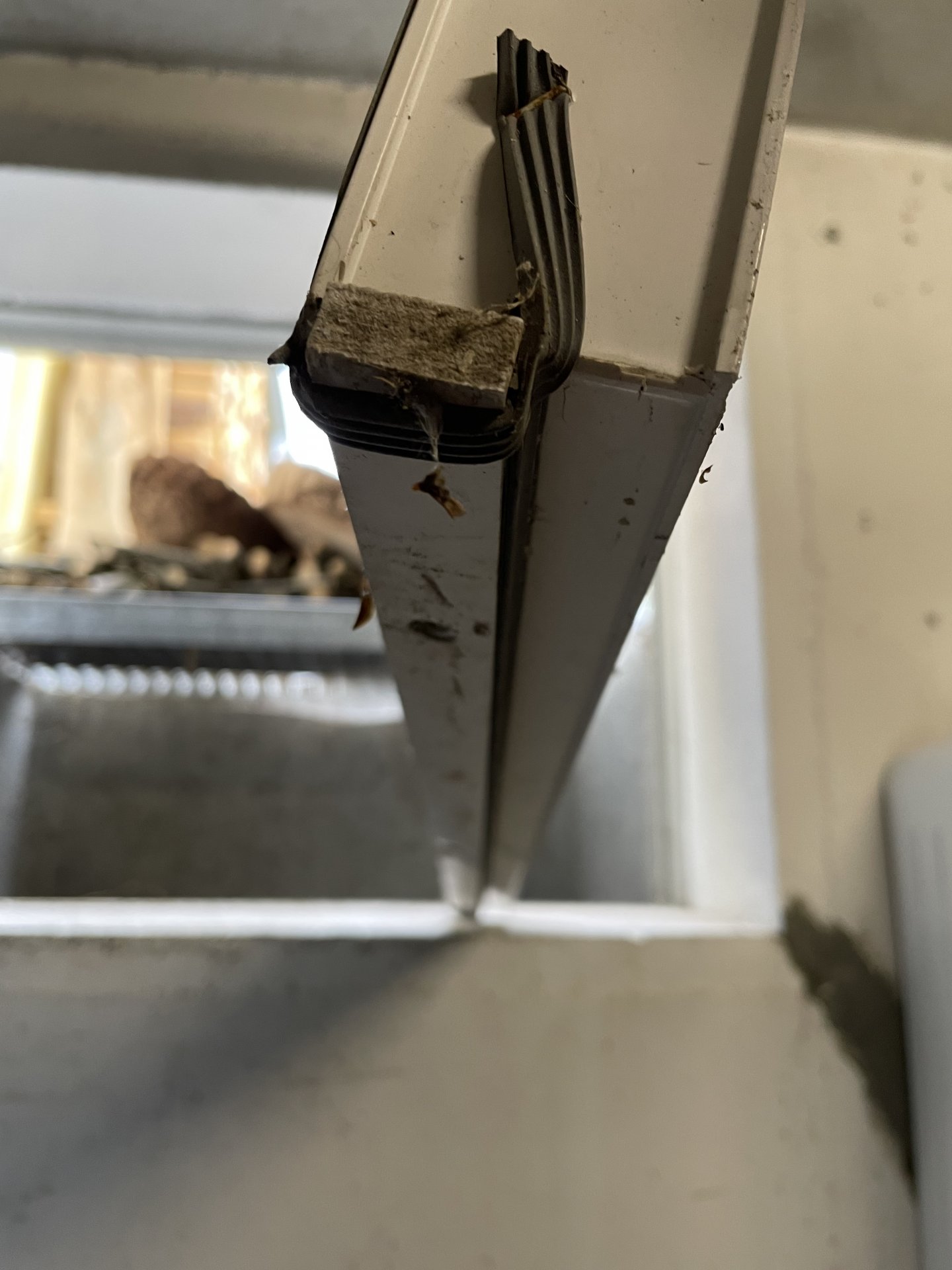

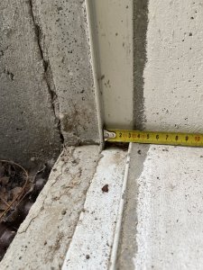

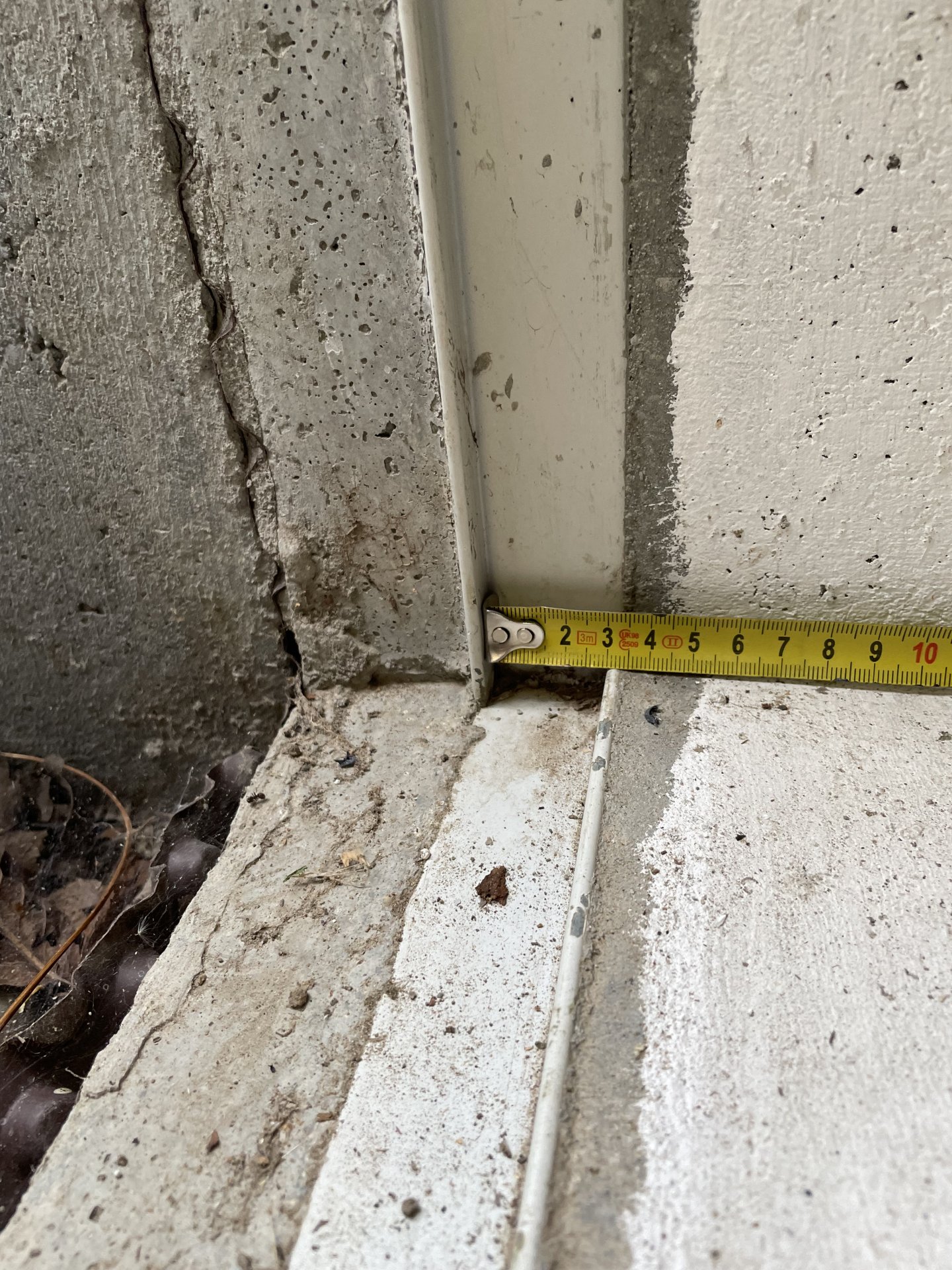

    Die Laibungen haben feste Stahlrahmen einbetoniert. Die aktuellen Fensterrahmen kippt man hierbei in den Rahmen ein und verschraubt die Rahmen dann links und rechts im Beton.. An den Seiten und oben hat der einbetonierte Stahlrahmen die Kante nach außen, unten allerdings nach innen. Der Abstand der Kanten beträgt 30mm, siehe Bild. Die Höhe der unteren Kante ist ca. 12mm.

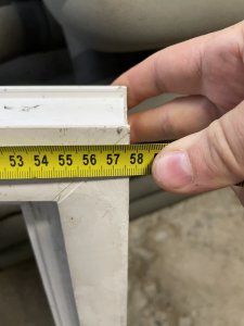

    Die Maße der aktuellen Fensterrahmen sind 790x577mm. Unten am Rahmen ist noch eine Art Erweiterung an den Rahmen angeschraubt (Höhe 10mm), die genau in den Zwischenraum vor der unteren Stahlrahmenkante passt (siehe Bild). Der Rahmen wird also in die Laibung gekippt, damit diese Erweiterung dann unten drin hängt.
    Meine Frage ist nun, ob ich in dieser Situation und mit dem vorhandenen Stahlrahmen auch „normale“ neue Kunststofffenster mit Dreh-Kipp in diesen Rahmen einbauen kann und was ich dabei beachten muss (untere Kante, Maße, Anschlussleiste, etc.). Hat hier jemand schon Erfahrungen mit so etwas? Die Fenstermaße sind ja doch recht ungewöhnlich, weshalb ich da evtl. auf einen Online-Fensterkonfigurator zurückgreifen würde.
    Viele Grüße
